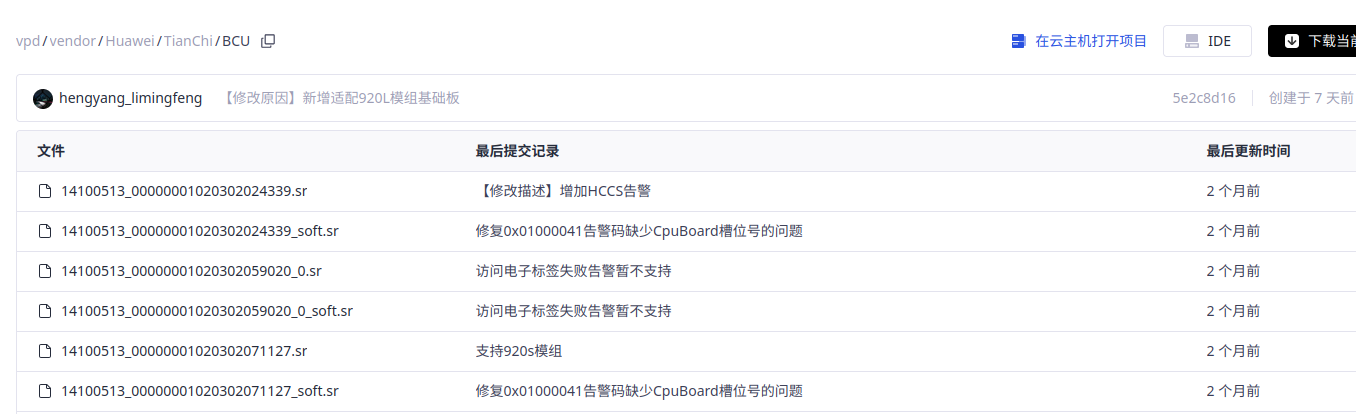

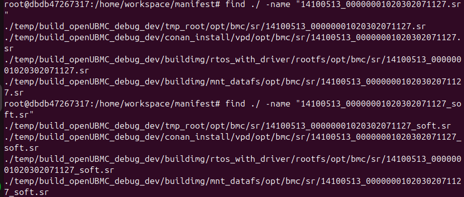

当前底板是920S的,参考这个https://discuss.openubmc.cn/t/topic/903,更改sr
在temp下find是可以看见我的sr的
service.json文件中更改版本号为1.80.78,将生成的hpm刷入机器
执行cat /etc/package_info | grep vpd,结果如下,vpd版本是我的版本

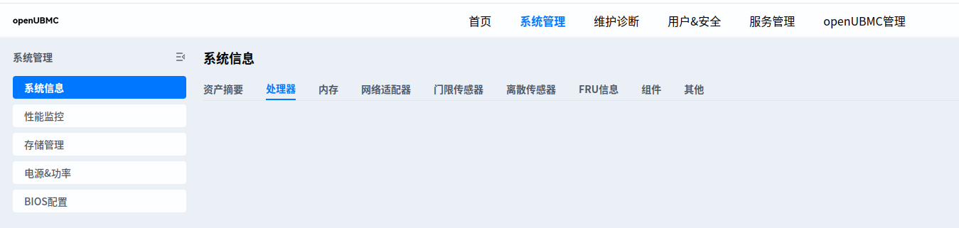

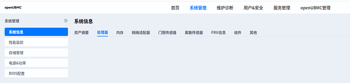

但是我web端依然看不到内存处理器这些信息,为什么呢
14100513_00000001020302071127.sr是支持920s的

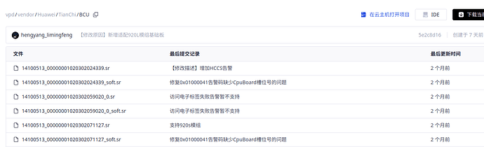

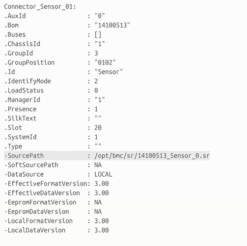

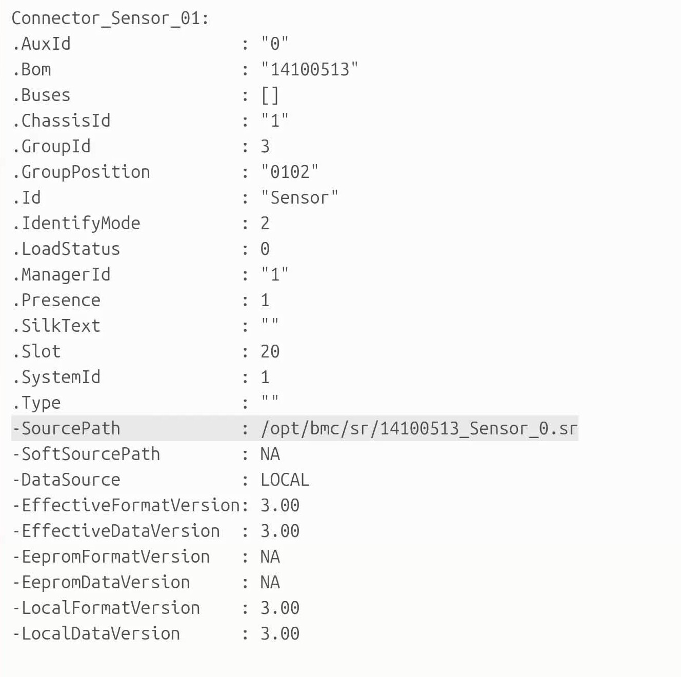

就是参考的这个,编译后在temp里面是有我的sr的,机器中查询vpd版本也是对的,但是web端口依然是查不到处理器信息的,想问一下有机器中查询当前使用sr版本的命令吗
通过一键收集,可以看,路劲如下:dump_info\AppDump\hwdiscovery
是的,你的sr未加载成功
好的感谢回答,我再研究下
