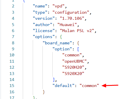

  1. vpd 组件options默认为common(即空模板用于与产业组件进行集成),使用直接构建时出的组件包中opt/bmc/sr目录下不会有
  2. 本地需要构建联调时,在vpd组件构建命令后面加上options参数指定单板名,即 -o vpd:board_name=openUBMC 。
  3. 构建完成后再进行manifest整体构建出包。

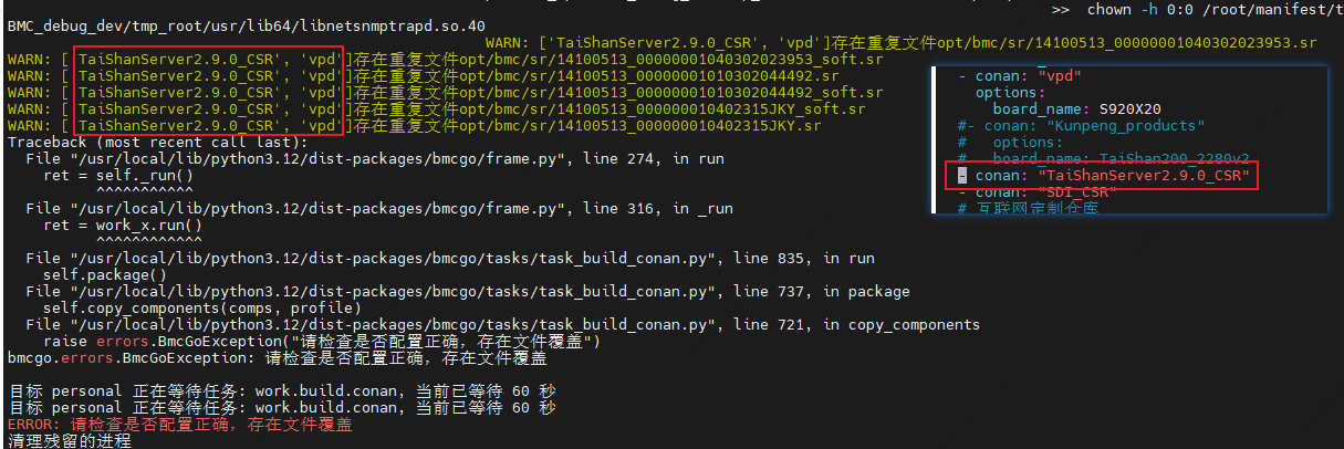

那manifest.yml中vpd这个boardname如何配置呢,现在发现改为openUBMC后出包,会报WARN: [‘TaiShanServer2.9.0_CSR’, ‘vpd’]存在重复文件opt/bmc/sr/xxx
  1. vpd当前提供了3个产品单板,如下所示,对应3个不同的conan包,包含的sr文件也有所不同。
  2. 看这3个单板是否满足业务需要,如果满足,选一个单板即可。
  3. 如果不满足业务需要,要搭配产业的CSR组件使用。使用board_name: common ,如下所示:

我们最开始用的common,新增sr未生效,然后我们指定了单板未openUBMC或者X20,会与taishan仓原有的sr冲突
因为我们项目最开始开发的sr是基于taishan仓来改的(现在未开放),现在放在VPD仓的openUBMC 单板下
诉求:
  1. 请问VPD新增的sr有办法覆盖taishan仓同名sr方法吗

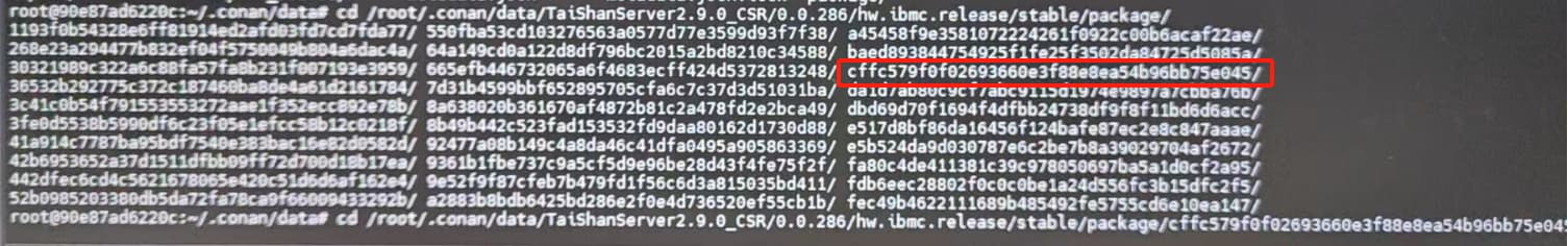

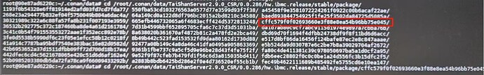

      board_name: Taishan
规避编译冲突问题方案:可以将conan二进制的TaishanServer2.9.0目录下的cffc下的sr移到vpd仓的openUBMC下,然后manifest.yaml中注释TaishanServer2.9.0组件
