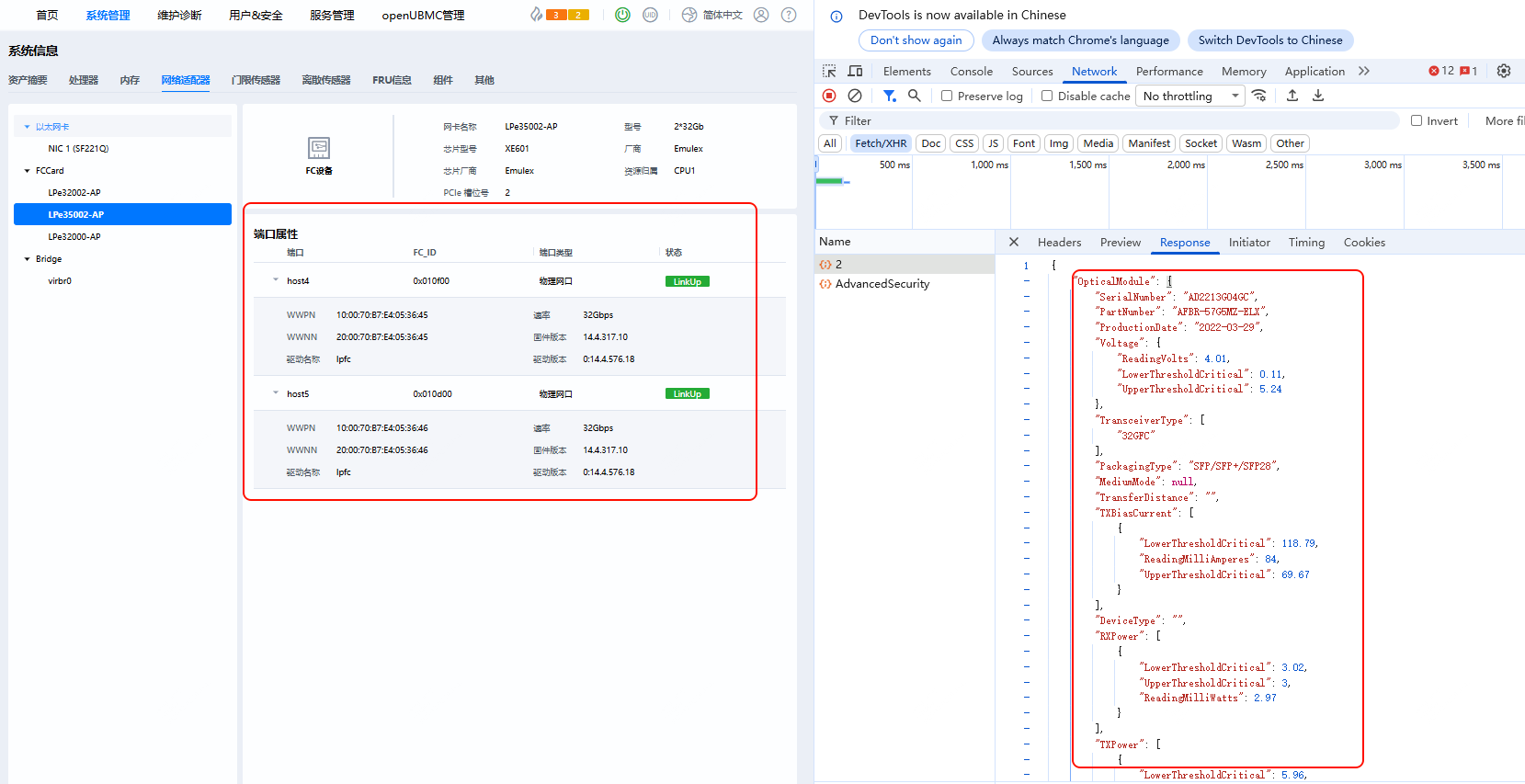

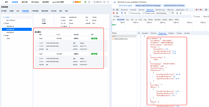

当前版本是基于openubmc 25.09出的包,iBMA开启后 FC卡的光模块信息后端数据是正确到了前端,但是前面没有做对应的展示处理,
目前FC是暂时不考虑展示光模块信息吗?有没有其他什么考虑。

OpticalModule对象配了的,资源树上是有的,就是前端没有给展示出来

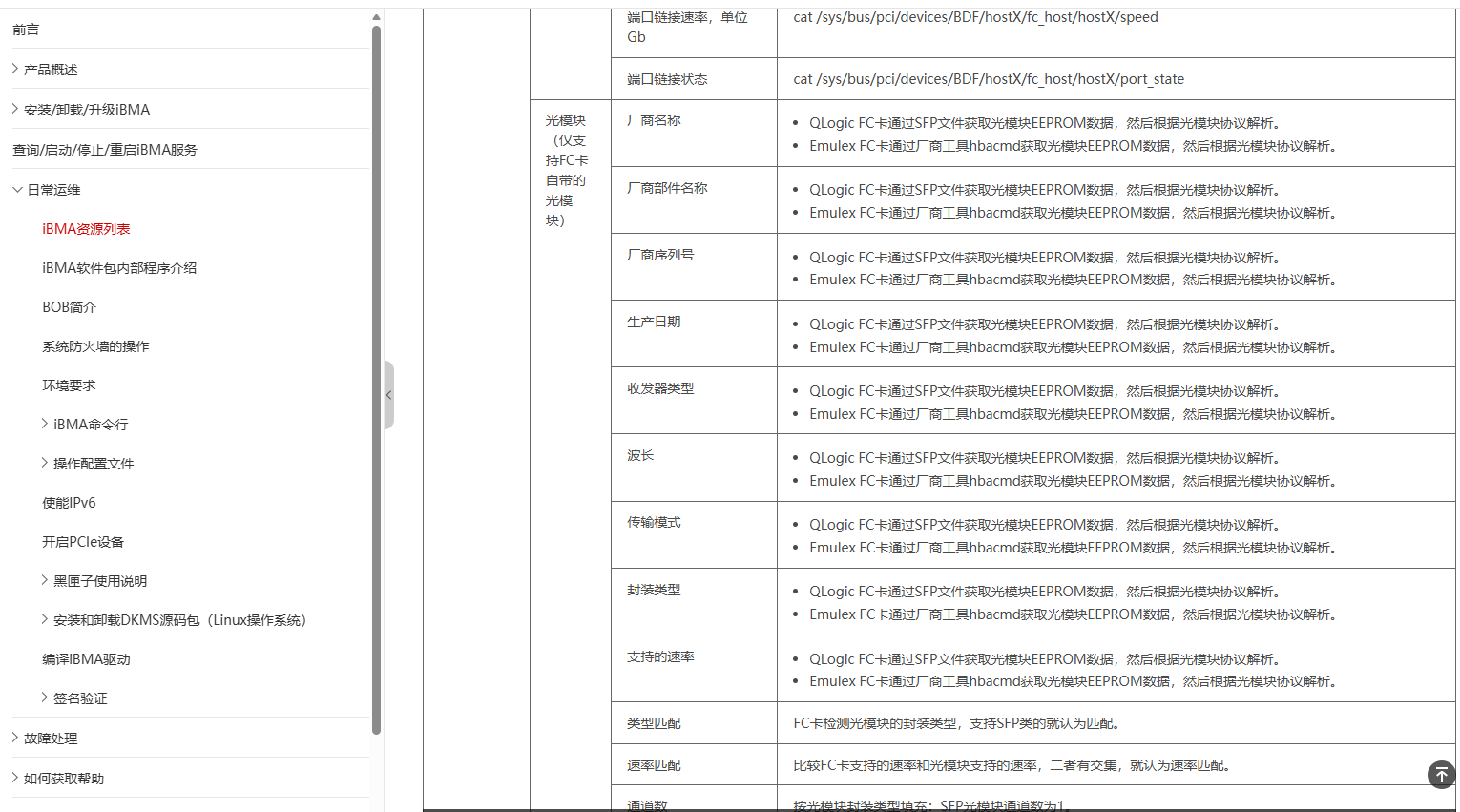

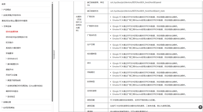

iBMA获取FC卡光模块信息也依赖hbacmd
按理说安装了这个工具后,BMC可以通过iBMA获取FC卡的光模块信息。

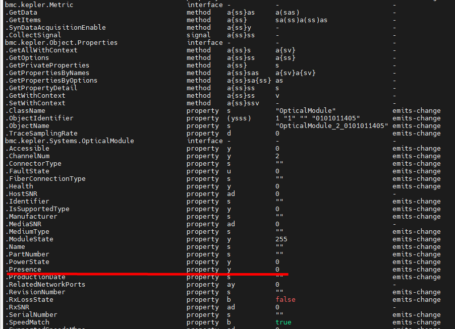

Presence信息对不对,在环境里面查下,按你这个情况如果在位也有的话那就要看你们用的webui-vue的版本对不对了

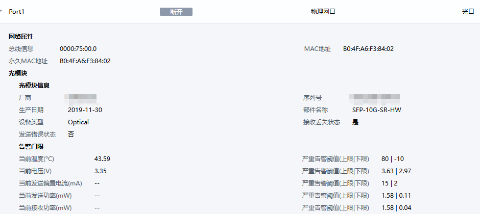

哦哦,ibma过来的光模块信息是正常的,改了webui后网页显示正常的, :face_with_monocle: :grinning_face_with_smiling_eyes:
奥奥,抱歉没仔细看你的图片,你的光模块信息都获取到了,只是web页面没显示 :face_with_peeking_eye:。

你在位信息如果是正常的,用2509的版本就应该是正常的,我们这边用的2509就没问题
贴主的图片里,光口的在位状态和信息明显是正常的,也是基于2509版本,可是还是没有显示光模块信息呀

我们是自己改的webui组件,最新的情况不晓得,

从资源树或者mdbctl查看下你们光模块的在位信息,遇到过这个在位有问题的,web就不会显示
我们环境的光模块信息:
