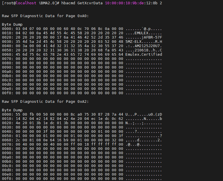

1.BMC下FC卡光模块信息与OS下使用hbacmd工具查询到的不一致,该问题在社区中已有人提出:https://discuss.openubmc.cn/t/topic/4135
使用hbacmd 14.2.455.10版本,iBMA使用2.16、2.17、2.19版本均可正确显示hba卡光模块信息。
最新版本iBMA是有什么问题么,什么时候能修复

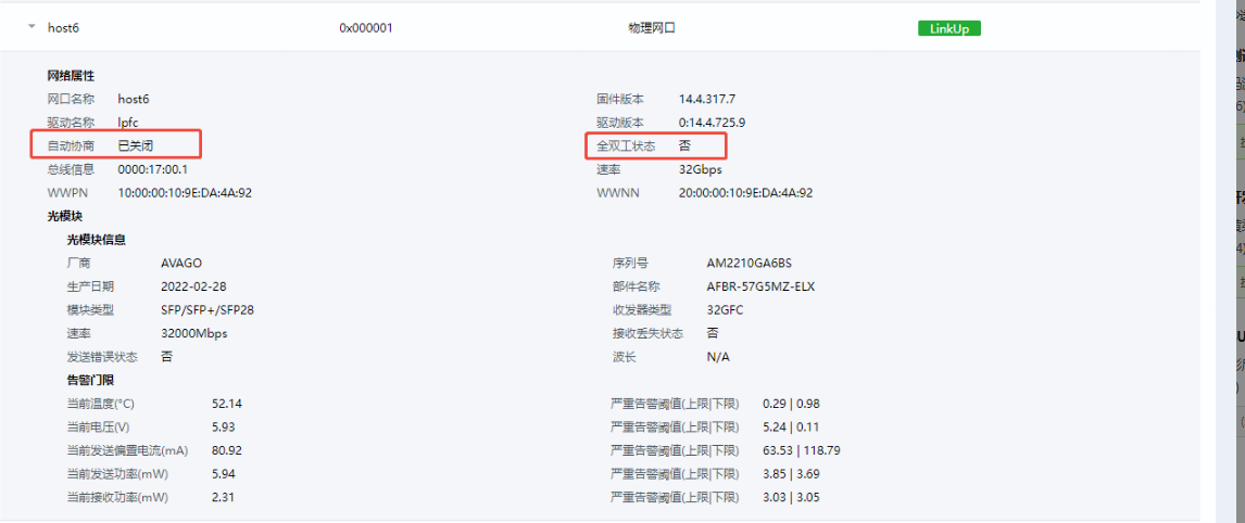

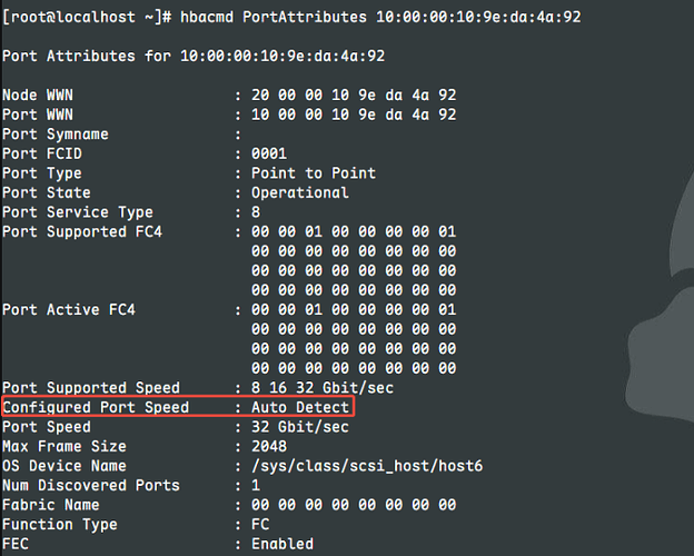

2.FC卡BMC上的自协商字段显示不正确
FC卡的自协商字段在BMC上显示值为默认值,不会随着修改而更新,定位到该信息获取来源为BMA,而修改BMA白名单后发现,返回给BMC的数据中无自协商字段:
BMA不能获取FC卡的自动协商字段是否符合预期

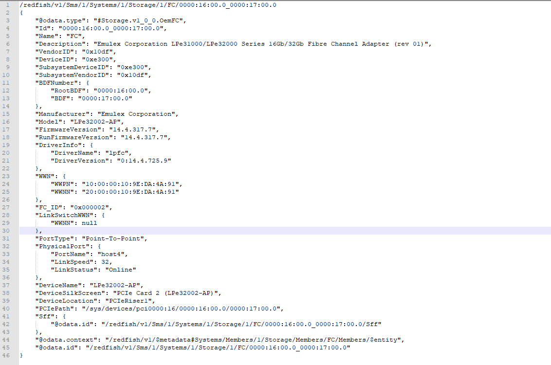

FC卡的“自协商”(Auto Negotiation)状态在BMC Web界面显示为默认值,不会随配置更改而变化。进一步定位发现:
  • 信息来源于BMA
  • 修改BMA白名单后,返回给BMC的数据中无AutoNegotiation字段;
  • Redfish接口返回的OEM JSON中也缺失该字段。

补充一个截图:FC卡自协商信息显示 BMC和OS不一致

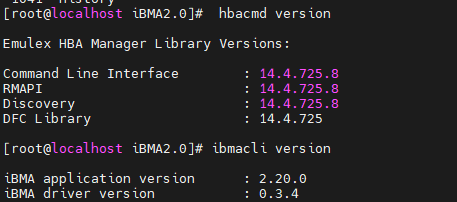

问题一:
博通和ibma工具版本:
开启BMA的debug日志后,收集文件:(需要修改文件后缀为tag.gz后解压)
ibma_log.txt (45.7 KB)
