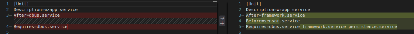

我怀疑是组件启动顺序的问题,但是改了以下内容,也没能正常:
1.将同步引用语法改为动态引用语法;
2.在bmc web-门限传感器页面看到温度还是 – ;
3.通过远程机器执行mdbctl lsprop ThresholdSensor_GPUAICoreTemp_010101010302命令后,再次查看web界面有的数据显示(和WzAtlasModel_1_010101010302.CoreTemp一致),但数据不会自动更新。
