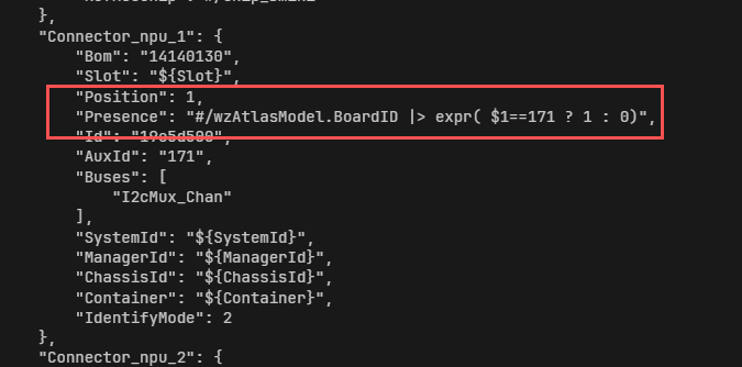

我将原来的传感器名从ThresholdSensor_GPUAICoreTemp改为ThresholdSensor_GPUCoreTemp,sr配置:
    "FormatVersion": "3.00",
    "DataVersion": "3.00",

        "WzAtlasModel_1":{
            "RefMCUChip":"#/Chip_Dmini"

        "NPUCard_1":{
            "Name": "<=/PCIeCard_1.Name",
            "CardDescription": "<=/PCIeCard_1.Description",
            "DeviceName": "<=/PCIeDevice_1.DeviceName",
            "RefChip":"#/Chip_Dmini",
            "RefEeprom":"#/Chip_Dmini_Elabel",
            "RefFrudata": "#/FruData_NPUCard",
            "Model": "Atlas_300I_Pro",
            "SlotNumber": "${Slot}",
            "PcbVersion": ".A",
            "BoardID": 171,
            "FirmwareVersion": "N/A",
            "CardPartNumber": "03028DFH",
            "SerialNumber":"<=/FruData_NPUCard.BoardSerialNumber"

我配置的传感器引用Drive的温度读值也有同样的问题,请问一下现在有解决办法了吗?
没有,我的A对象在资源树上有值,但是A对象的属性无法同步或引用到其他对象的属性上。
那对应的调速怎么办?拿不到读值的话有散热风险啊
你好,我这边也是类似的问题,请问你解决了吗?如果解决了帮忙看看,谢谢
还没有解决
那这种传感器的reading有其他的办法获取到值吗?你那后面怎么处理的?谢谢
这种传感器的我也没有想到解决办法。我之前是加表达式去判断在位临时解决的
