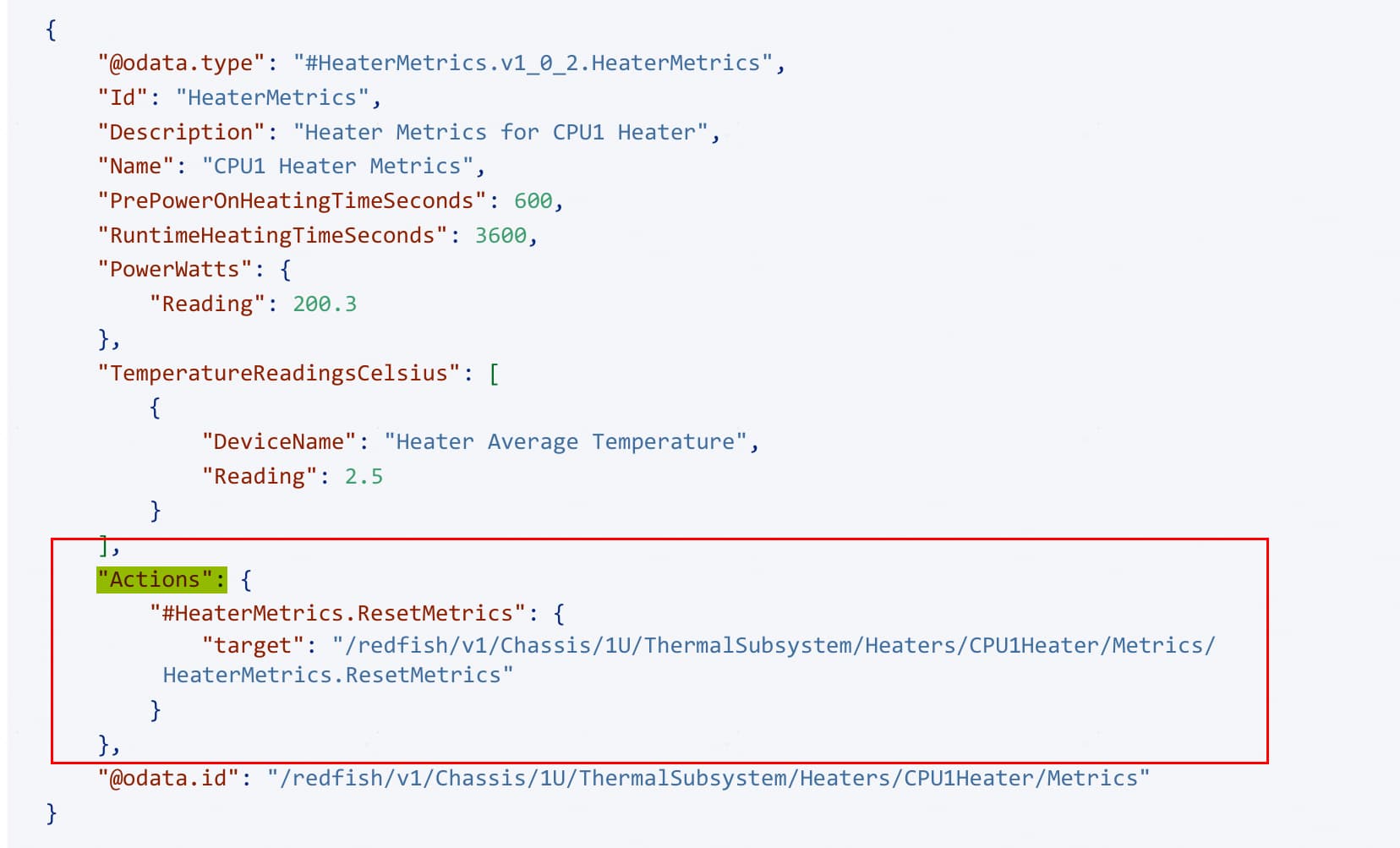

评审点2:PowerSupplyMetrics 资源新增Action

PowerSupplyMetrics资源新增的Action,除了需要评审新增的url外,还需要在PowerSupplyMetrics资源中新增相应Action对象,参考:
