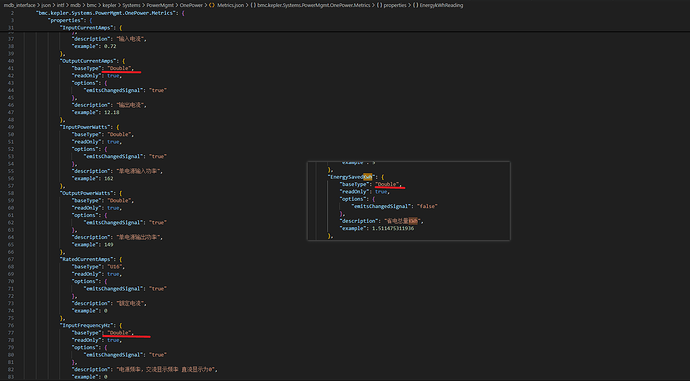

参照标准资源树评审格式,要有签名,数值不是number
已修改 参考标准文档 把多余条件已删除
参照标准资源树评审格式,要有签名,数值不是number;
按照资源协作接口设计合规性必检指南,排查修改命名等
PhysicalContext 这种有取值范围的 要写清楚支持的取值范围
内容已修改
1、先把格式整改好,字段与字段之间空格间隙过大
2、EnergykWhReading、FrequencyHzReading参考标准规范命名,其他排查修改
3、PhysicalContext 要审视哪些是合理字段,不必全部枚举
4、SensorResetTime string类型 与 取值范围不符,需要体现data-time格式
注意类型的 mdb上查全是double
FanSpeedsPercent、RailCurrentAmps等标准资源为数组的,需要考虑属性设计
SensorResetTime增加前缀Energy、SpeedRPM、PhysicalContext、PhysicalSubContext增加前缀Fan
FrequencyHz 删除,使用现有的 InputFrequencyHz
