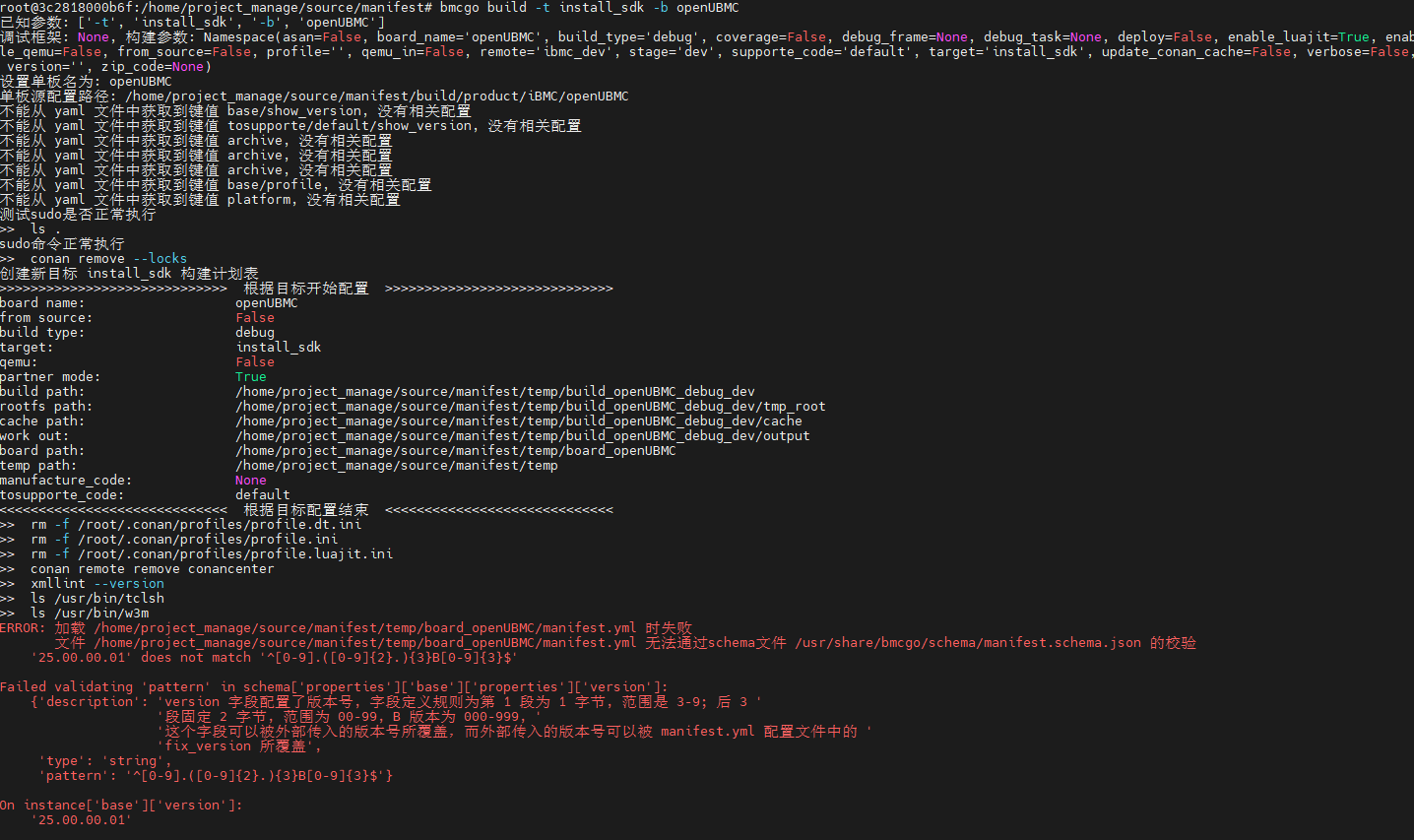

在编译最新版25.03代码时,按照24.12.30的指导文档修改文件以及目录后进行编译,在执行bmcgo build -t install_sdk -b openUBMC步骤时出现如下报错:
在12.30号镜像中使用25.03代码进行构建报如下错误:
在使用25.03的dockerfile创建的镜像中用bingo在不修改其他文件夹名称和文件内板名的情况下可以正常出包,但是如果按之前构建步骤修改后就无法出包,想请教一下,现在的25.03版本以及后续的社区版本应该是用社区的指导进行构建还是按之前华为的出包指导文件进行出包。

一:
对于图1中报错, 可以将manifest.yml里的版本号从25.0.0.1改到5.0.0.1.B001。
