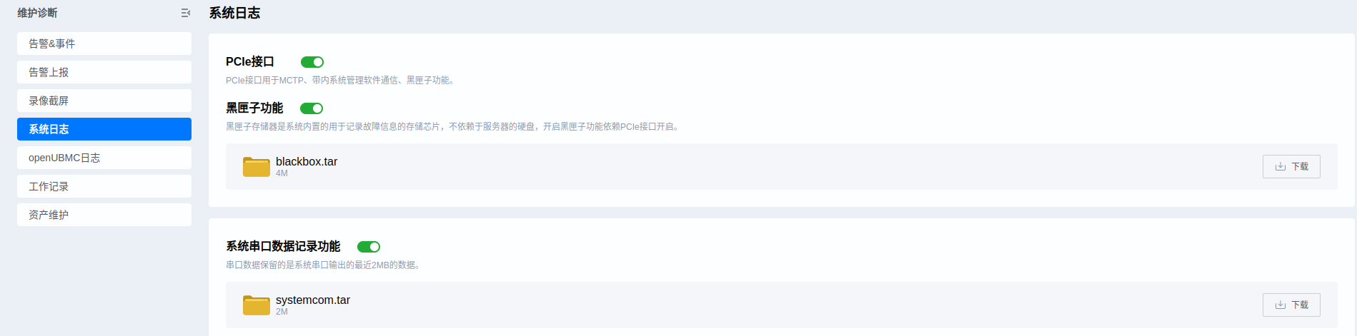

部分机器在进行一键收集日志中,dump_info/OSDump路径下无systemcom.dat文件
但是在web界面中,系统日志-系统串口数据记录功能是能够成功下载到该文件,同时该文件是有内容的
systemcom.dat.txt (2 MB)

对比发现明显异常点在:bmc_soc 此处异常
2025-12-16 00:18:10.989722 oms ERROR: log_dump.lua(400): Dump app: bmc_soc failed, err = {"format":"./opt/bmc/libmc/lualib/mc/context.lua:185: ./opt/bmc/libmc/lualib/sd_bus/init.lua:117: ./opt/bmc/apps/bmc_soc/lualib/nand_flash/dump_info.lua:24: attempt to index field 'nand_info' (a nil value)","name":"BMC.Error.Unknow"}
2025-12-16 00:18:11.945213 bmc_network NOTICE: network_dump.lua(132): bmc_network dump begin.
2025-12-16 00:18:12.184249 bmc_network NOTICE: network_dump.lua(142): bmc_network dump end.
2025-12-16 00:18:12.688751 oms ERROR: log_dump.lua(400): Dump app: host_agent failed, err = {"format":"userdata: 0x2f5b3e2855b0","name":"BMC.Error.Unknow"}
你这个是获取“NandFlash”对象的“Vendor”信息失败了,你们用的NandFlash不在hw的兼容性列表里面么
我们是直接用的hw BMC卡,目前验证该问题是跟着bmc卡走的,实际对比了正常与异常机器,BMC卡型号上还是存在一部分差异
那说明你们出问题的BMC卡获取不到“NandFlash”对象的“Vendor”信息,可以联系下产品接口人问下是不是已知问题,还是这个BMC卡的“NandFlash”出问题了
