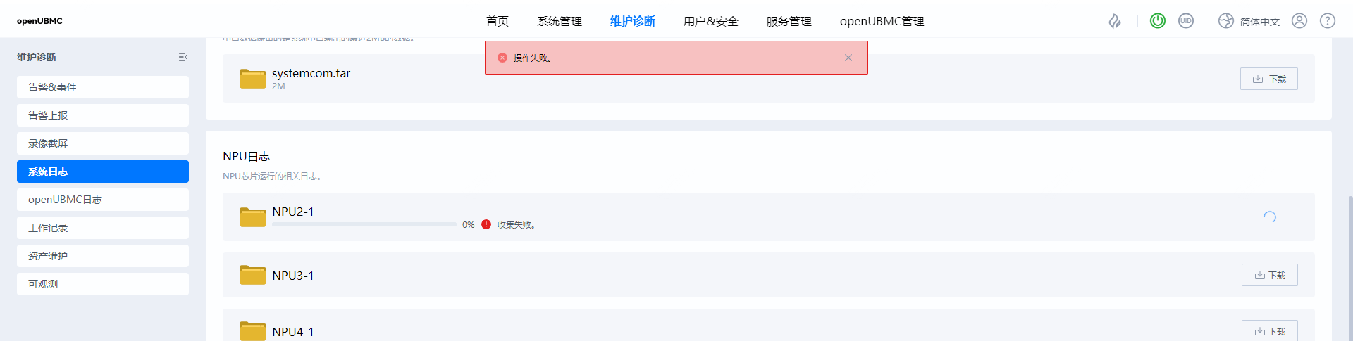

根据用户界面截图和系统日志,NPU日志收集功能在执行时出现失败,特别是针对NPU2-1的收集操作。以下是对问题的综合分析。
问题现象
  • 在IBMC管理界面中尝试收集NPU日志时,显示“收集失败”。
  • 多个NPU设备(如NPU2-1)的日志收集均未能成功完成。
  • 系统日志显示了一系列与IPMI通信相关的错误码和异常。
核心错误分析

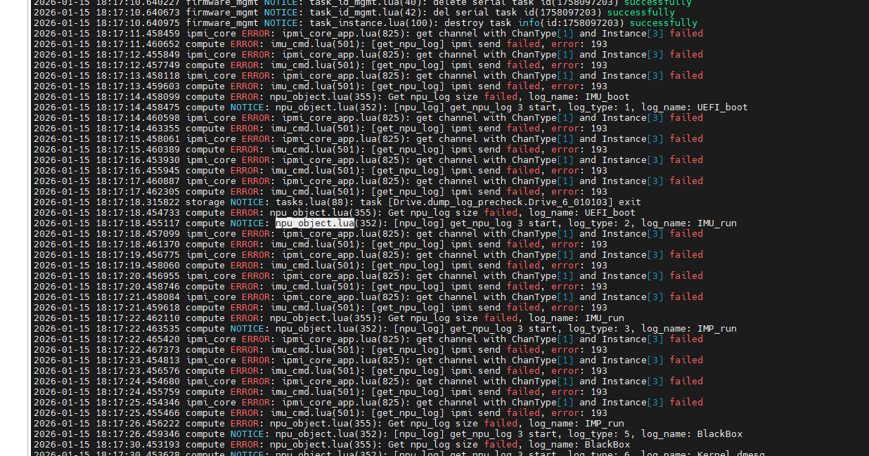

从系统日志中可以定位到两个关键的错误信息:
1. IPMI通道获取失败
ipmi_core ERROR: ipmi_cmd.lua(825): get channel with chanType[1] and Instance[3] failed
该错误反复出现,表明系统在尝试通过IPMI协议访问NPU设备时无法获取指定类型的通信通道(chanType[1],实例为3)。这通常是底层通信链路或驱动配置问题所致。
2. IPMI命令发送失败
compute ERROR: imu_cmd.lua(501): [get_npu_log] ipmi send failed, error: 193
此错误表示在调用get_npu_log方法时,IPMI命令发送失败,返回错误码 193。此错误直接导致了NPU日志无法从目标芯片读取。

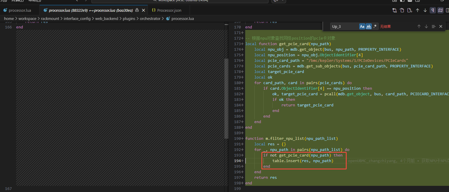

使用1230版本验证发现新问题,系统日志收集页面下不显示NPU日志按钮了
经过初步定位发现可能是把npu给过滤掉了,if语句的判断不应该加not把

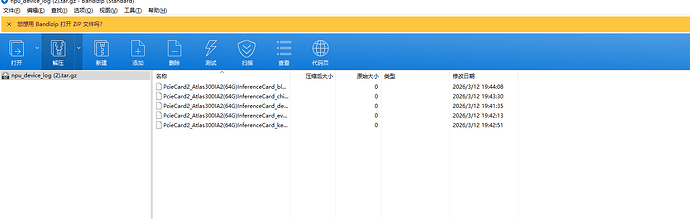

1230版本可以收集日志,但是收集后日志为空

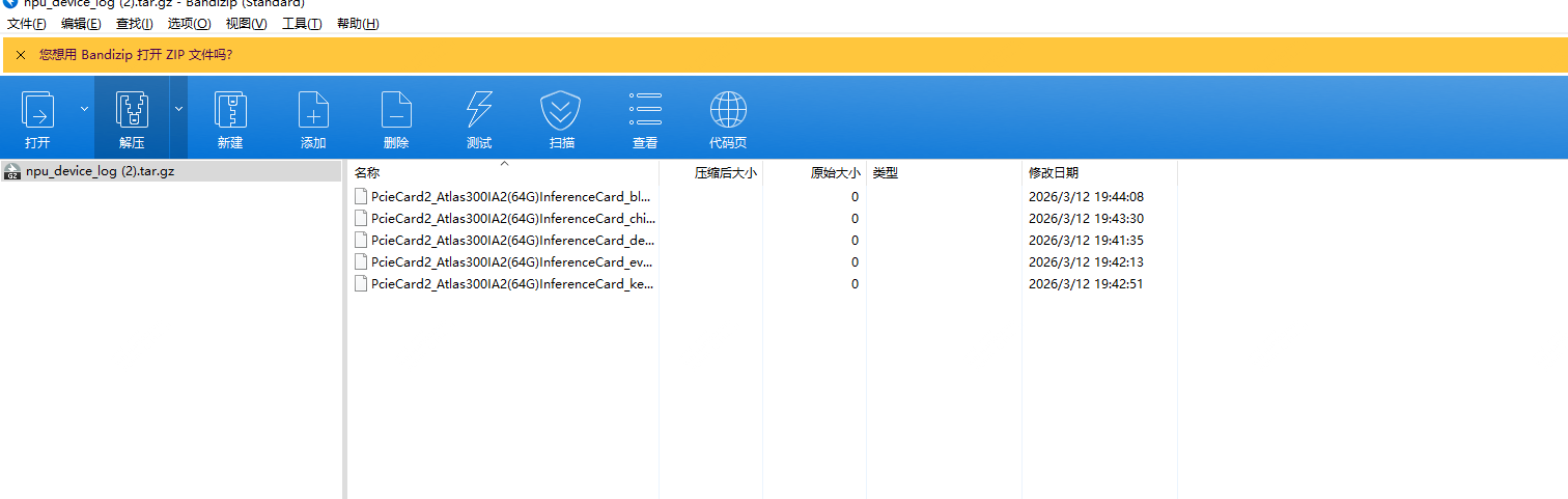

930的版本当时收集日志会直接报错,后面使用了1230版本验证,收集日志显示成功,但是打开里面npu日志文件全为空

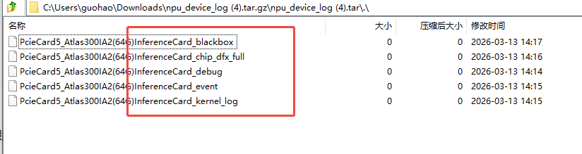

npu_device_log (4).tar.gz.txt (253 字节)
这个是收集的空日志
从日志来看,你在这次收集日志的时候mcu一直没有准备好,可以再尝试一次并查看是否有类似日志
2026-03-13 14:17:14.338771 compute NOTICE: NPUCard.lua(1575): log type 12, start send msg to mcu
2026-03-13 14:17:26.372358 compute ERROR: NPUCard.lua(1529): MCU is not ready, retry failed.
如果还有类似日志打印出现,建议找硬件侧同学询问一下
