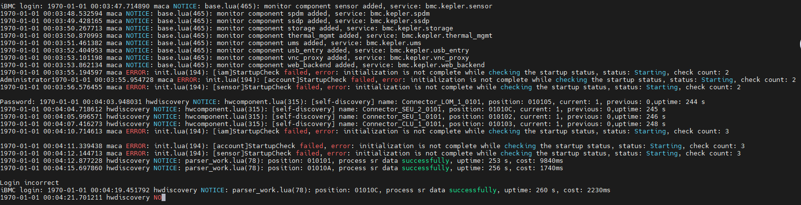

跑Qemu时,账号密码不对,有时候登录超时
登录超时:
ssh登录有问题

QEMU 仿真环境登录问题分析与解决方案
根据您提供的信息,您在使用 QEMU 仿真环境时遇到了 账号密码错误、登录超时以及 SSH 连接被拒绝 的问题。以下是针对这些问题的详细分析和解决方案。

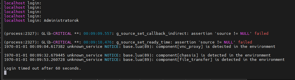

  1. Web 登录超时卡死
    localhost login:
    localhost login:
    Login timed out after 60 seconds.
  2. SSH 连接失败
    ssh_exchange_identification: Connection closed by remote host
  3. 可能伴随 GLib 错误日志
    (process:2327): GLib-CRITICAL **: g_source_set_callback_indirect: assertion 'source != NULL' failed

1. QEMU 启动未完成,服务尚未就绪
  • 现象:SSH 或 Web 登录提示超时或连接被关闭。
  • 原因:QEMU 虽已启动,但内部服务(如 iamnginxssh daemon)未完全初始化。
  • 解决方案
    • 等待 3~5 分钟后再尝试登录。
    • 检查是否看到如下启动完成标志日志:
      notify security core that bmc has successfully started
:white_check_mark: 提示:ssh Administrator@localhost -p 10022 成功的前提是 QEMU 内部系统已完全启动。

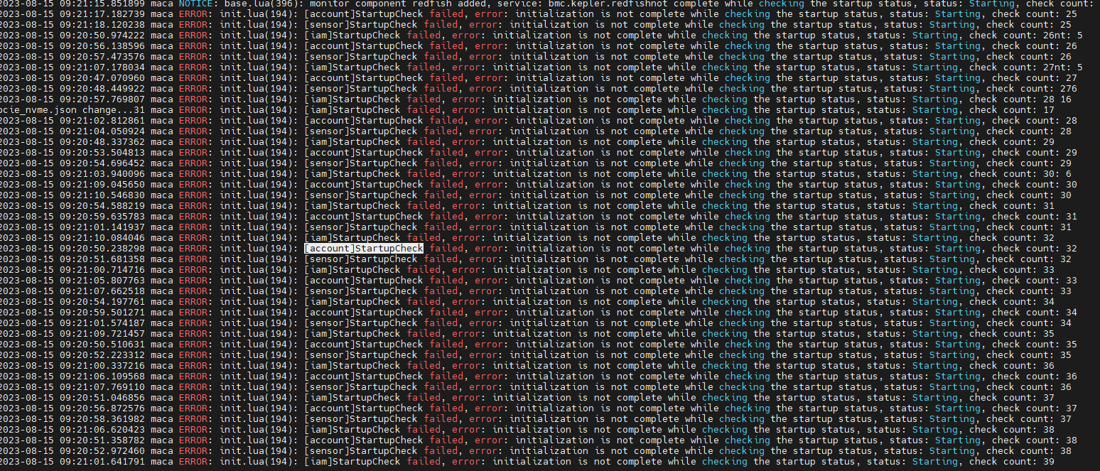

4. IAM / Account 服务未启动导致认证失败
  • 关键点:即使系统启动,若 iam 服务未运行,则无法进行任何登录。
  • 判断依据
    • 成功日志中应包含:
      component[iam] is detected in the environment
    • 若缺失,则可能是仿真镜像损坏或启动失败。
:white_check_mark: 解决方案:
  • 重新生成镜像并清理缓存:
    # 清理 conan 缓存
    conan remove "*"
    # 重新构建
    bingo build -sc qemu
  • 使用官方推荐脚本启动:
    python3 build/works/packet/qemu_shells/vemake_1711.py

6. GLib 断言错误说明
  • 影响范围:该错误多见于 Lua 或 Snlua 子系统,在 vnc_proxy 等组件初始化阶段出现。
  • 是否致命非致命警告,不影响核心服务运行,但建议确认 vnc_proxy 是否正常启动:
    netstat -anp | grep :5900
