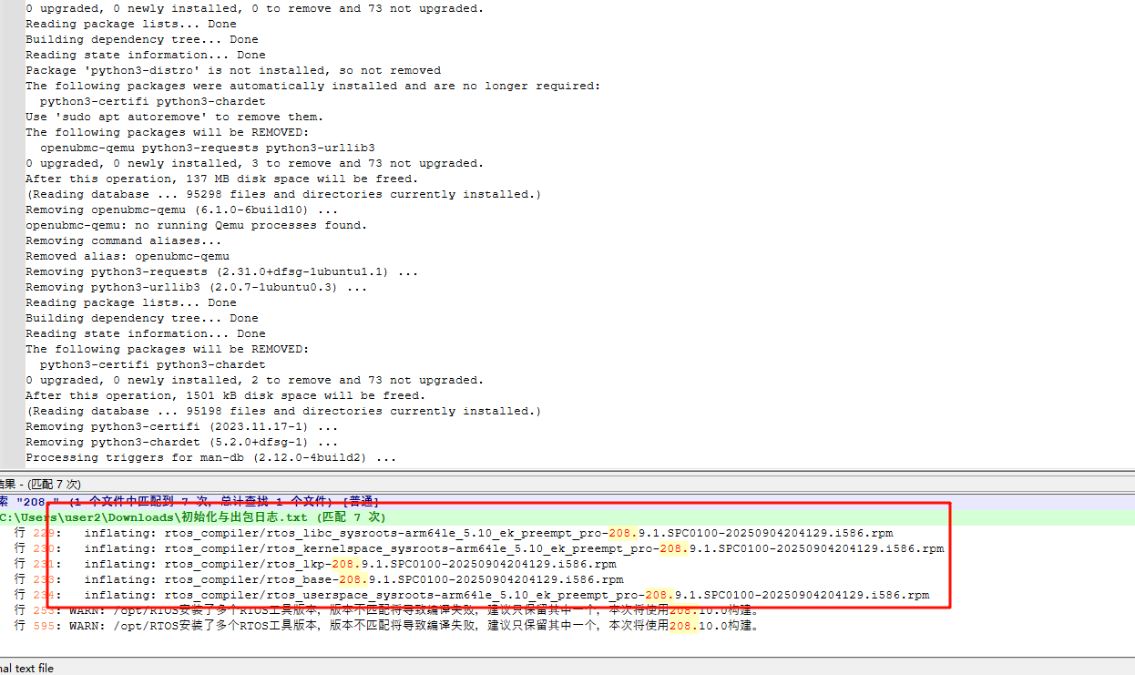

初始化与出包日志.txt (69.5 KB)
你这边初始化的bmc_sdk不是正确的版本哦,你看直接查看ls /opt/RTOS,里面应该是208.9.0,但是目前需要208.10.0, 直接下载这个:https://repo.openubmc.cn/25.12/sdk/bmc_sdk.zip
怎么关系怎么对应,可以从哪里查看避免类似的问题发生?
这个一般看task.log, 如果报错里面有rtosxxx,一般都是这个问题了
