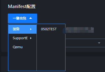

2.bmc-studio一键出包,这几个什么区别?

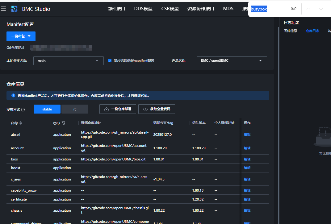

3.我用bmc-studio创建仓库的时候,采用指定文件路径创建,用了本地的路径,他仍然需要git,编译仍然中task_log仍然没有变化,编译出的结果和bingo build仍然不同。
4.我在conan添加了部件,busybox,仿照这个帖子,
能让bingo build编译的包里面含有busybox。
conan也能查看到busybox,
Found 1 pkg/version recipes matching busybox/1.34.0@openubmc/stable in openubmc_dev
openubmc_dev
busybox
我看这个帖子
里面说
当前Studio是会基于用户配置的最后一次配置的conan远端,也就是conan remote list列表的最后一个
我当前
root@WIN:/home/conan_remote# conan remote list
openubmc_dev: https://conan.openubmc.cn/conan_1/ [Verify SSL: False, Enabled: True]
但是完全找不到busybox,变出的包也没有。

:small_blue_diamond: 问题二:BMC Studio 中的“一键出包”下拉菜单中各项的区别?
您提到的菜单结构如下:
- Manifest配置
- 一键出包 ▲
  - 装箱 ▸
  - 0502TEST
  - SupportE ▸
  - Qemu
这是BMC Studio 提供的多种预设出包场景选项,对应不同的目标平台和用途。
:white_check_mark: 各项含义解析:
选项 含义说明
装箱 指完整构建可用于真实服务器刷写的 标准生产固件包(HPM 格式),打包所有组件、签名、元数据,可用于“出包并升级到BMC”功能。
0502TEST 一种特定命名规则的测试固件包格式(源自华为硬件传统),常用于实验室或转维测试阶段。其构建流程包含额外校验和打包策略,通常对应某一类硬件平台。
SupportE 构建用于支持 远程技术支持场景的专用包(Support Engineer),常包含诊断工具、调试信息、日志收集脚本等,便于故障排查。
Qemu 构建适用于 QEMU 虚拟仿真环境 的 BMC 固件包(如 rootfs.cpio),用于在无物理硬件时进行功能验证、接口调试、自动化测试等。

  3. Conan 远端配置未被 BMC Studio 正确识别
    • 知识库文档明确指出:
      “当前 Studio 是会基于用户配置的最后一次配置的 conan 远端,也就是 conan remote list 列表的最后一个”
    • 您的 conan remote list 输出中只有 openubmc_dev,但此仓库很可能 未同步您自定义的 busybox 包
  4. 构建缓存隔离问题
    • BMC Studio 可能使用独立的 Conan 缓存或 Docker 环境,无法访问您本地 ~/.conan 中已构建的 busybox 包。
    • 导致它在解析依赖时找不到 busybox,从而忽略该组件。

  1. 是一致的。理论上使用bmc studio编译也会产生task_log,可能是您没有找到正确的manifest?
    假设您使用的bmc studio工作空间名为yourWorkspace,那么task_log会生成在~/bmc_studio/workspaces/yourWorkspace/manifest/temp/log中,请您查看一下是否存在。
  2. ai说的挺好的
  3. 通过指定文件路径创建工作空间也会在~/bmc_studio/workspaces中生成一个文件夹,请根据您的工作空间名查看。
  4. 请检查conan包配置是否正确

我依然不知道,为什么bmc-studio帮不上我的本地mainfest
通过本地manifest在bmc studio中创建工作空间会在~/bmc_studio/workspaces中生成一个文件夹,文件夹名为您的工作空间名。然后在这个文件夹中会生成一个新的manifest,后续bmc studio处理业务都会基于这个新的manifest,并不关注您本地的旧manifest。
请您查看一下~/bmc_studio/workspaces/您的工作空间名这个路径,是否存在一个manifest文件夹
那在bmc-studio里面如何添加组件呢?我在本地的mainfest加了组件,在这个目录下运行了bmc-studio,然后没有组件,我需要再你说的目录下同样在操作一遍吗?
是的,后续您可以只关注那个目录下的manifest
如果没关系的话,那为什么,选择仓库的时候让我选择本地路径。这好让人混淆呀。
可能我们的页面描述确实会给您造成一些误解,在此对您道歉。通过三种方式创建的工作空间都是位于我之前提到的目录下的,本质上都是导入一个manifest,只不过一种是通过git导入,一种是通过本地导入。
