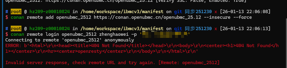

社区的remote还是不通
@zhenghaowei 使用这个

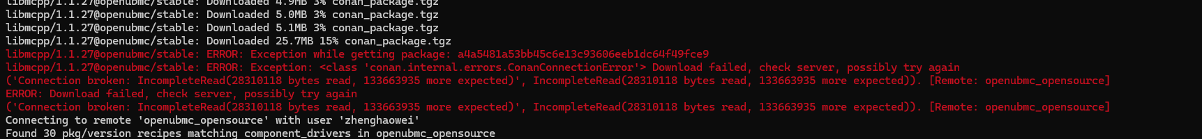

在opensource 出现下载失败的问题,重试3次还没有下载成功
解决了
怎么做到的
