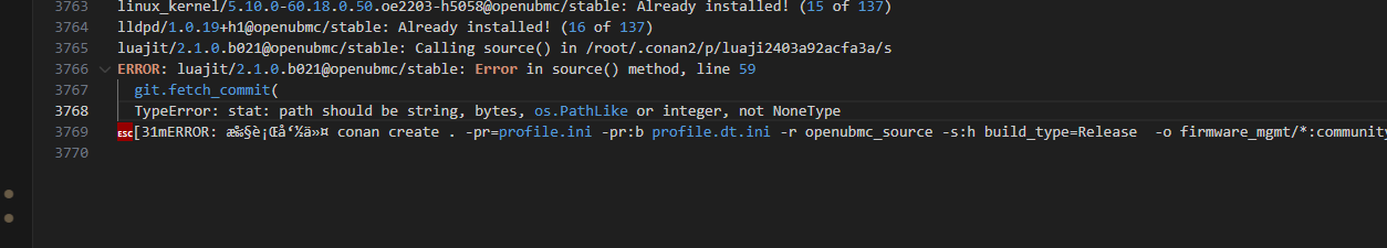

2512 release包构建问题
用的release版本的iBMC300_5.12.0.1.tar.gz和iBMC300_5.12.0.1_haf.tar.gz,
/root/sdk用的是release包的,/root/rtos_compiler用的debug包的(里面的hi1711sdk.tar.gz是release包的),
conan仓用的https://conan.openubmc.cn/openubmc_opensource,
使用bmcgo build -r openubmc_source -b openUBMC -bt release出包的时候包下面的错:
请问这个问题是什么原因?应该如何解决?
2512 lts版本编译失败 - 交流互助区 - openUBMC 论坛
这个帖子和我的问题类似,最终原因说是传递的二进制包有问题,不知道我这个是不是一样的原因?

看起来是缺包触发源码构建了,查一下远程仓有这个版本吗
conan search luajit/* -r openubmc_opensource
没有这个版本 我出的release包,报错的这个版本是在iBMC300_5.12.0.1_debug.tar.gz里包里的
看了下这个组件在bmc_sdk里面,那用conan list luajit/*看下本地缓存呢?
我构建release包时把debug的sdk组件删掉了。
我将debug的sdk导入试试
缺少包一般原因是没有从bmc_sdk中解压出dependencies并合并到conan缓存/或上传到conan中心仓。
注意:如果大家的中心仓支持上传功能,一般需要将每个社区版本(如25.12、25.12-LTS-SP1)分开上传到不同的conan仓库(可以使用版本号区分),使用版本号隔离不同的bmc_sdk版本的组件。
