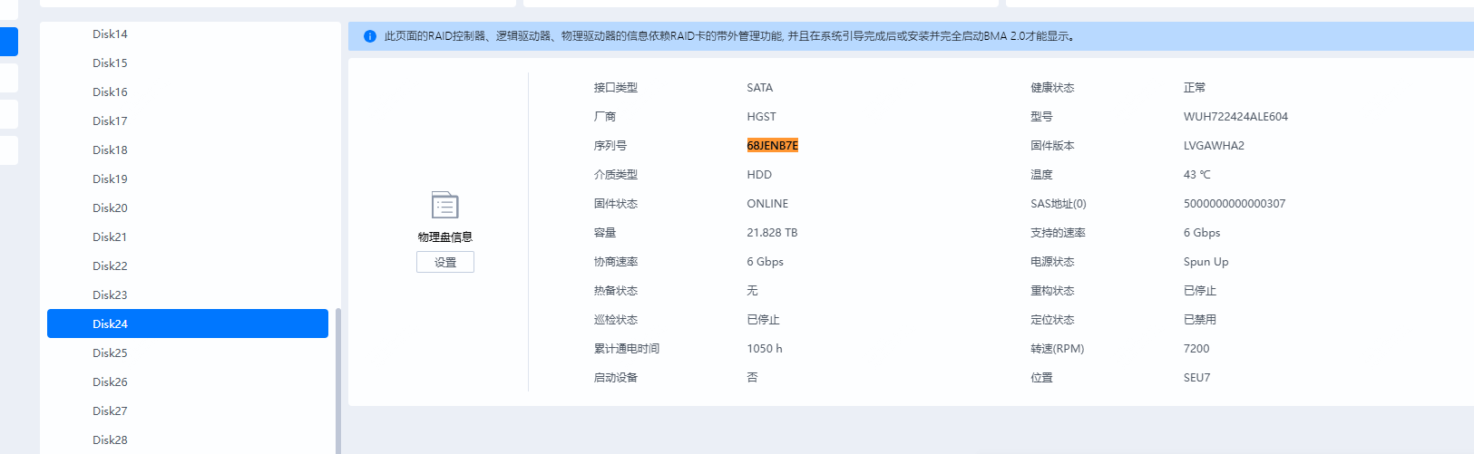

后置背板硬盘disk24-35热插拔后事件描述编号为disk0-12咋定位
如图,sn为68JENB7E的硬盘,热插拔后,事件记录中编号为disk0
  • 软件版本:OpenUBMC2509
必现
disk24-35在事件中描述为disk24-35,而非disk0-11
如上图

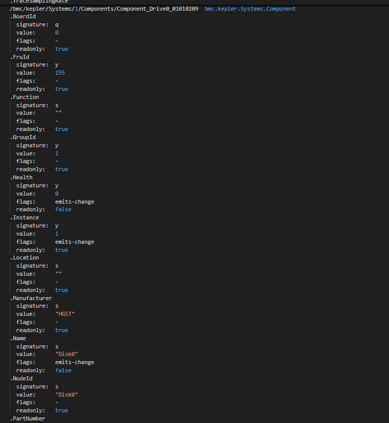

在收集文件中查询关键字68JENB7E,发现
frudata的资源树上,该序列号所在对象,名称和NodeId都为disk0

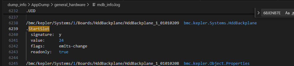

且general_hardware的资源树上显示背板对象的startslot为24
