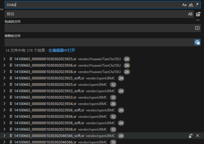

当前vpd仓库,几张背板的配置是不是没考虑不同放置位置的情况哇
[缺陷]: 对背板BC83NHBC的id配置写死导致背板放在后置位置时,板中硬盘的标识不符合实际 - openUBMC/vpd - AtomGit | GitCode
如此issue中描述,发现
对Component_Drive对象和DiscreteSensor_Disk对象的名称是不是都不应该写死成DiskN,应该引用Drive_N对象上的值吧?
硬盘背板配置问题分析:关于背板位置与硬盘标识的动态适配

从您贴出的 .sr 文件名列表可发现以下线索:
14100665_00000001030302023925.sr → vendor/Huawei/TianChi/SEU 24   ← 似乎用于24盘位
14100665_...s24.sr
14100665_...s12.sr
观察到:
  • 相同 BOM ID (14100665) 的 SR 文件,存在 ...soft.sr, ...s12, ...s24 等多种命名变体;
  • 表明:实际部署中采用了“为不同容量/位置创建多个独立 SR 文件”的方式,而非使用统一文件 + 参数化配置;
  • 暗示了:HddBackplaneStartSlot 可能已在 .sr 文件内部“写死”,从而丧失灵活性。
例如:
# 本应是参数化配置
HddBackplaneStartSlot: 0   ← 如果改到后置背板仍用此文件,就会出错!
# 而不是动态注入
HddBackplaneStartSlot: ${StartSlot}

  1. 后置背板硬盘disk24-35热插拔后事件描述编号为disk0-12咋定位
  2. 【教学培训篇】新增组件
  3. 【问题求助】【storage】背板csr中硬盘槽位配置进行调整后,web界面概率出现卡对象重复出现
  4. 【iTestSmart】Redfish接口检查网卡信息:无Mctp Support。
  5. 硬盘背板开发指南 | 文档中心 | openUBMC
对于支持不同槽位的硬盘背板,会根据槽位偏移硬盘编号,有的硬盘只支持前置或者只支持后置,他的槽位号就是固定的
噢噢,我不知道有背板仅支持前置或者后置的情况,那这样就说得通了
不过主楼的issue里这张背板的写死是不对的吧
如果支持多插法的硬盘背板CSR Id是会有根据Slot进行偏移的,并且Component那些对象的Name等属性 也需要同步变更
