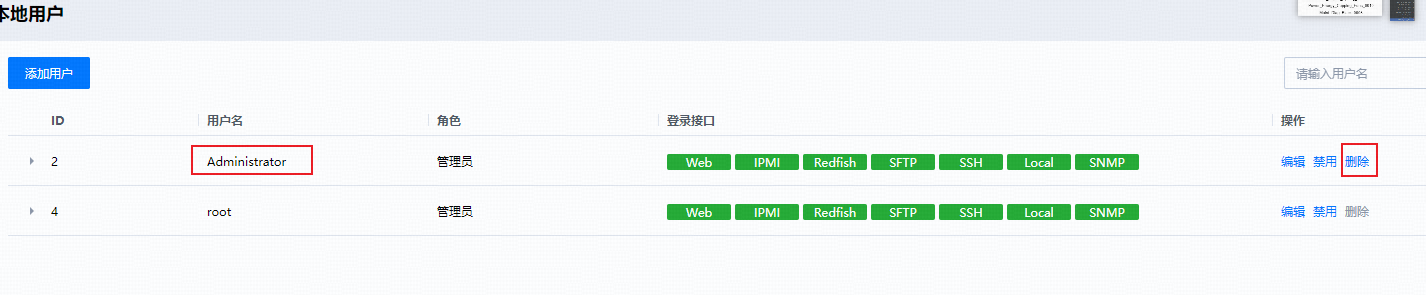

创建一个名为root的管理员用户,发现该用户自动获取root权限,Administrator无法删除名为root的管理员用户
NA
创建名为root的管理员用户
我登录的是Administrator,但是显示可以删除我自己?? ![]()
期望名为root的管理员仅获取管理员权限而不是root权限,或者禁止创建名为root的用户
root用户创建成功,且权限为root权限,其他管理员用户无法删除root用户

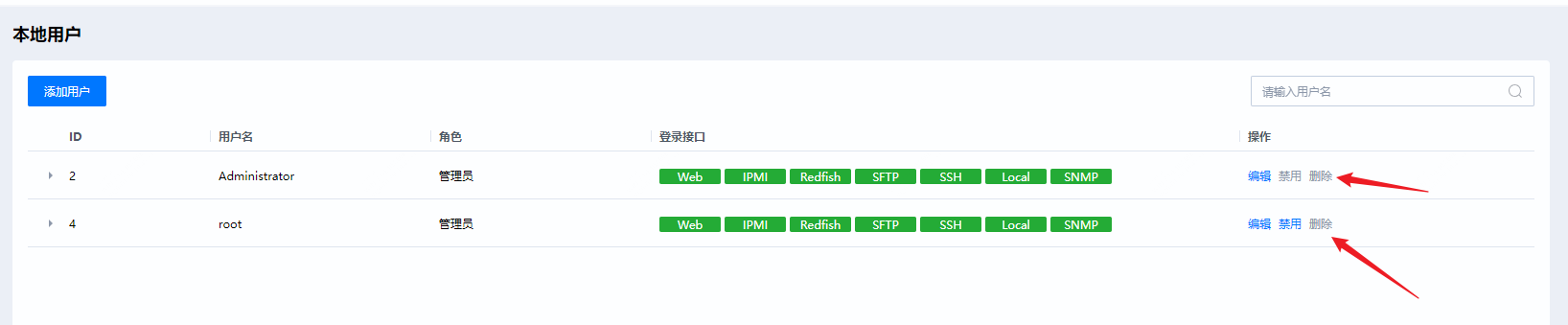

我记得这个问题在v3是解决过的,是不是没同步到社区?

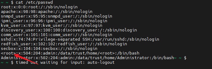

<root> ,可以使用whoami查看。2、 用户名为root的管理员不是root权限,在内部名为<root> ,可以使用whoami查看。
这个权限应该没问题

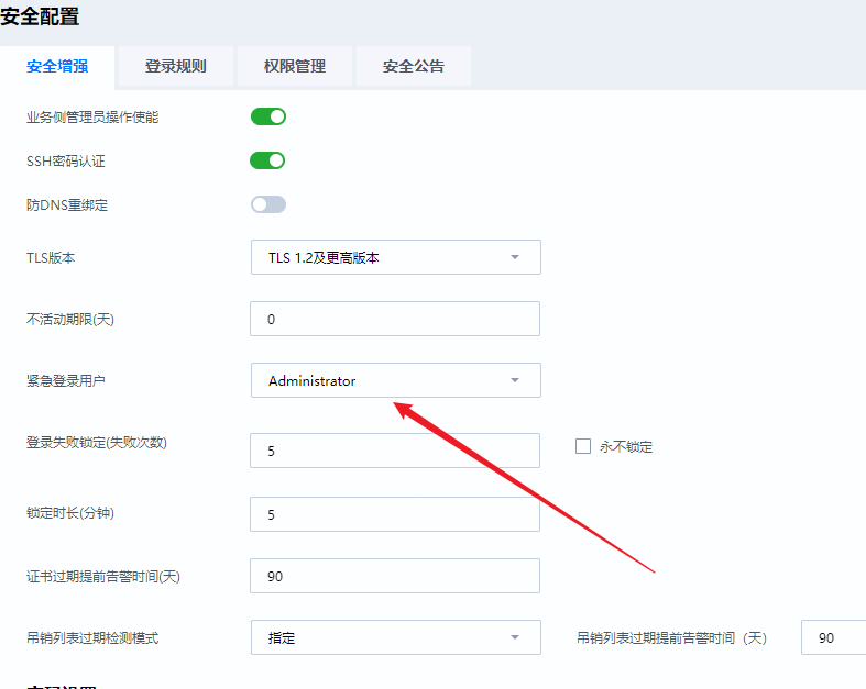

3、用户名为root的管理员不能被删除,可能是紧急用户,可能是trapv3用户
紧急用户是Administrator
还是无法删除
这个trapv3的用户怎么看?
在 维护诊断 - > 告警上报 → SNMP报文通知 页面, SNMP Trap版本 切换到 SNMPv3
