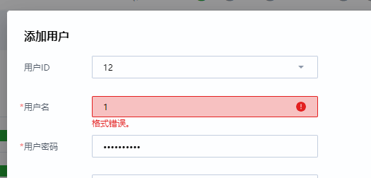

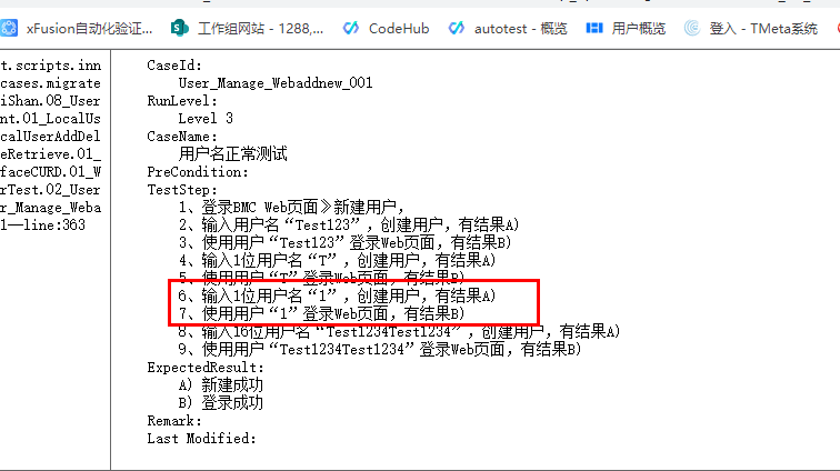

问题一:社区提供的测试用例中,要求能够创建一位数字用户名
实际:创建失败,不允许这种格式

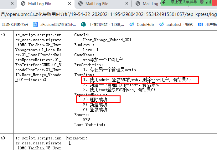

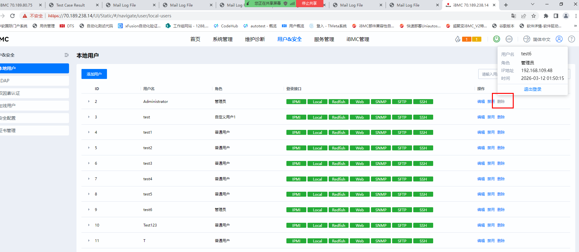

问题二:社区提供的测试用例中,要求可以在创建新的管理员后,删除原有管理员用户(例如:创建一个 test 管理员用户,然后登录 test 能删除原来的 id 2 Administator)
实际:按钮灰化,不能删除

问题一:关于创建单字符数字用户名
  • 测试用例要求:可创建单字符用户名,包括数字“1”。
  • 实际结果:输入用户名“1”时提示“格式错误”,创建失败。
分析与结论
该测试用例的要求存在错误,系统的行为是正确的。
依据如下:
  1. 从文档和实际系统设计来看,虽然部分测试用例允许单字符字母(如“T”),但纯数字的单字符用户名通常不被接受,这属于用户命名规则的安全性限制。
  2. 在实际截图中,系统明确提示“格式错误”,说明系统有内置的用户名格式校验机制,防止使用过于简单或易引发歧义的用户名。
  3. 系统允许创建用户名为“T”(ID 11)和“Test123”(ID 10),表明其支持合法的字母开头、符合长度要求的用户名。
:white_check_mark: 建议:
应修正测试用例,将第6、7步(创建用户名为“1”的用户)从“预期成功”修改为“应提示格式错误”,以符合系统安全策略。
问题二:关于删除原有管理员用户
  • 测试用例要求:创建新管理员用户“test”后,使用该用户登录并删除原管理员“Administrator”。

  4. 截图中当前登录用户为“test6”(管理员角色),理论上应具备删除其他管理员的权限。但按钮灰化表明系统层面做了特殊处理,极有可能是出于防止误操作导致系统失控的安全设计。

  1. 看下你们是不是有定制的用户名校验,或者输入的时候有空格。
  2. 看下2号用户,是不是以下条件之一,如果是,则不能删除。
  • 紧急登录用户 (用户&安全 > 安全配置 页面查看)
  • snmp trapV3 用户 (维护诊断 > 告警上报 > SNMP报文通知 页面查看, SNMP Trap版本且为SNMPv3)
  • 最后一个唯一的管理员
2号用户删不掉——这个没问题了
看下你们是不是有定制的用户名校验——我们定位了一下,如果我们开启了 Tencent 定制化,Tencent 模块会在每次启动时写入客户定制的 NamePattern;但是,在 account 模块,NamePattern 是有持久化的,因此,即使我们跑了空定制化,Tencent 定制被关闭,先前写入的 NamePattern 也不会被清除,造成如此的现象
请教一下,我们 account 模块在设计时,NamePattern 的持久化与空定制话这块是怎么考虑的呀
NamePattern 不是 定制化项,即进行空定制化,不会影响NamePattern的值。
  1. 可以通过配置到导入LocalAccountNamePattern 清除。
  2. 或在定制的组件里通过资源协作接口bmc.kepler.AccountService.AccountPolicy 设置或清空NamePattern属性值。
