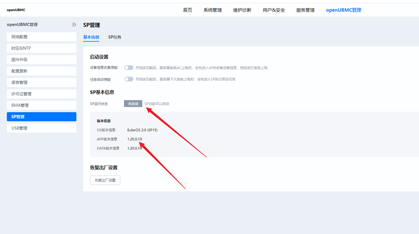

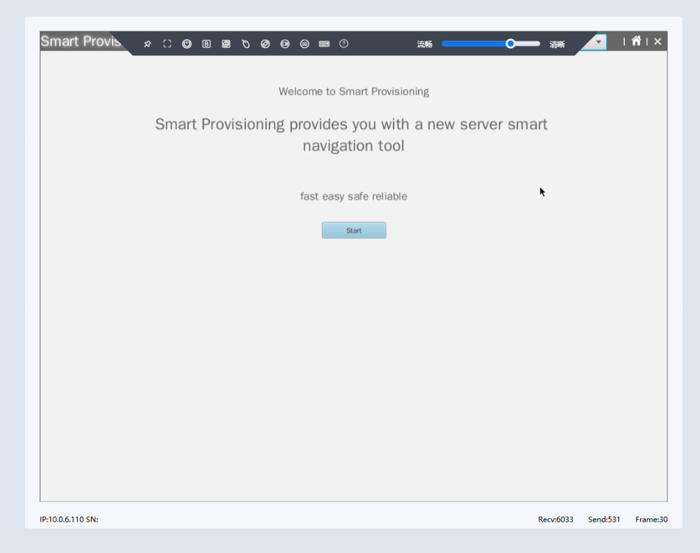

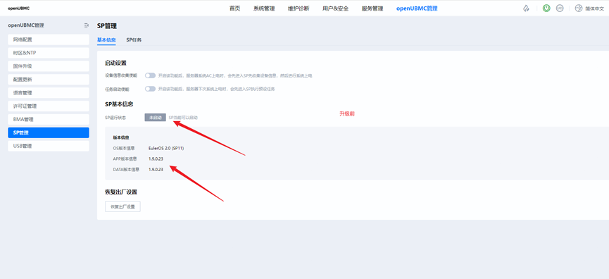

【SP】在BIOS启动SP之后,但是BMC web界面显示未启动
在BIOS启动SP之后,且进入SP,但是BMC显示SP未启动
软件:OpenUBMC 2509
1、在BIOS中选择,Boot → SP Enable
2、启动时按F6进入SP
3、查看SP启动状态
web显示SP启动
bmc web界面显示状态不对
重启OS,重新进入SP
期望给出结论时间
2026/1/16之前

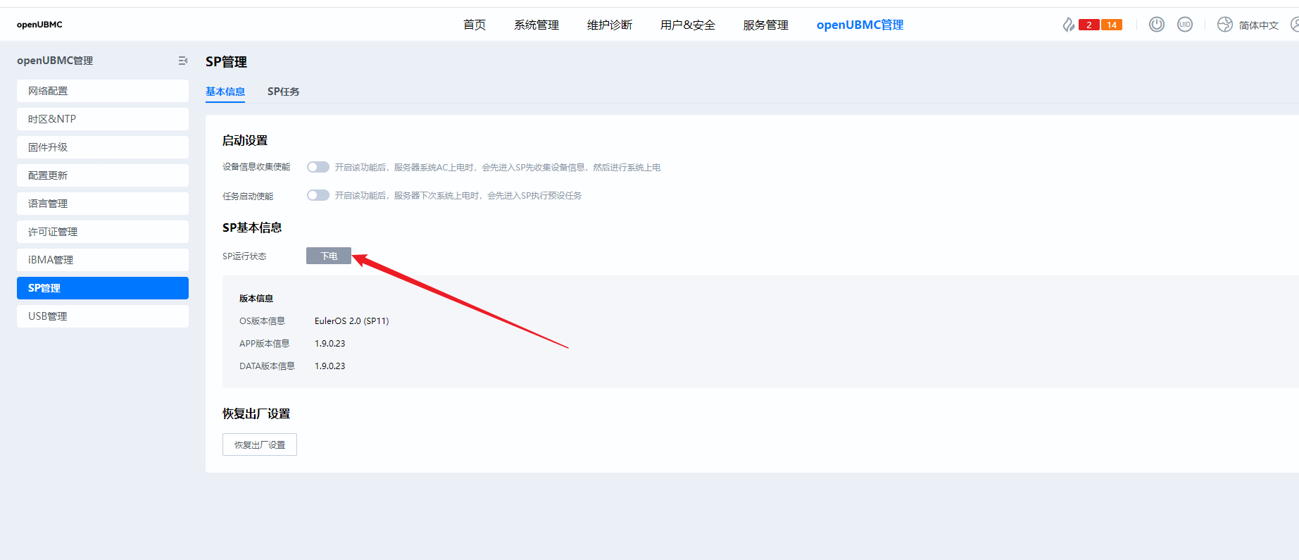

SP 启动后 BMC Web 界面显示未启动问题分析
:pushpin: 问题概述
在使用 BIOS 启动 Smart Provisioning(SP)并成功进入 SP 界面的情况下,BMC Web 界面的 “SP运行状态” 显示为“下电”,与实际运行状态不符。
:white_check_mark: 环境信息:
  • 系统平台:OpenUBMC 25.09
  • SP版本:1.9.0.23
  • 操作流程
    1. BIOS中设置 Boot → SP Enable
    2. 启动时按 F6 进入 SP
    3. 成功进入 Smart Provisioning 欢迎界面
    4. 查看 BMC Web 页面 → SP 状态仍显示“下电”

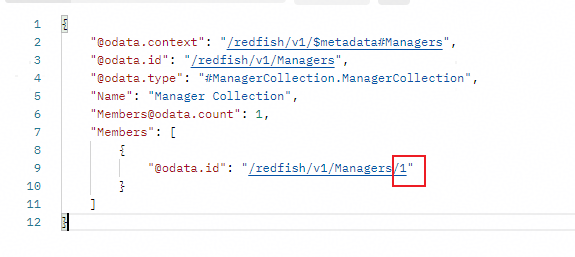

首先这里两个redfish接口:
1、获取manage-id:
[GET] https://{{IP}}/redfish/v1/Managers,查询结果中最后一位为manage-id
2、查看SP状态(manage-id为上个接口中查出来的结果):
[GET] https://{{IP}}/redfish/v1/Managers/{{manage-id}},查询结果中搜索SPStatus为SP当前状态

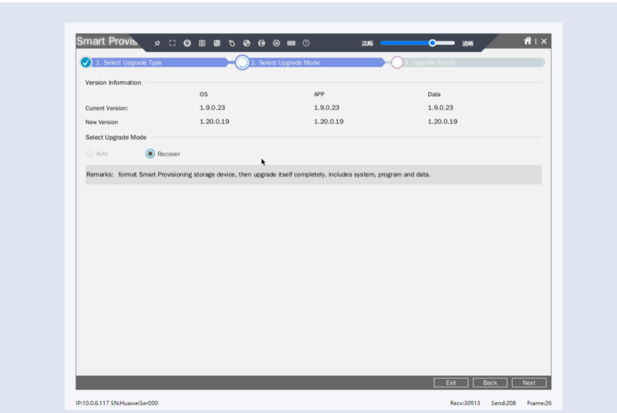

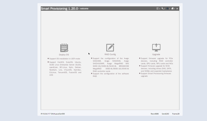

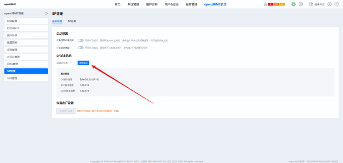

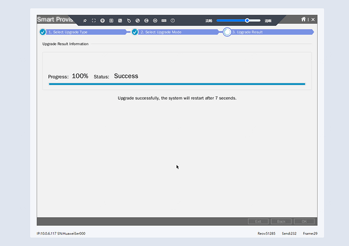

我问下,这个SP版本是不是不能单独升级?每个社区的发布版本都是对应的一个SP版本?如25.09对应的SP版本就是1.9.0?
SP版本和openUBMC的版本没有强绑定关系的,可以单独升级
提供一下sp的版本呢,较低版本是sp可能没有适配bmc,无法和bmc交互,会导致bmc无法正确查询该状态。
另外提供一下sp启动后的一键收集日志吧,方便查询sp交互相关的内容。

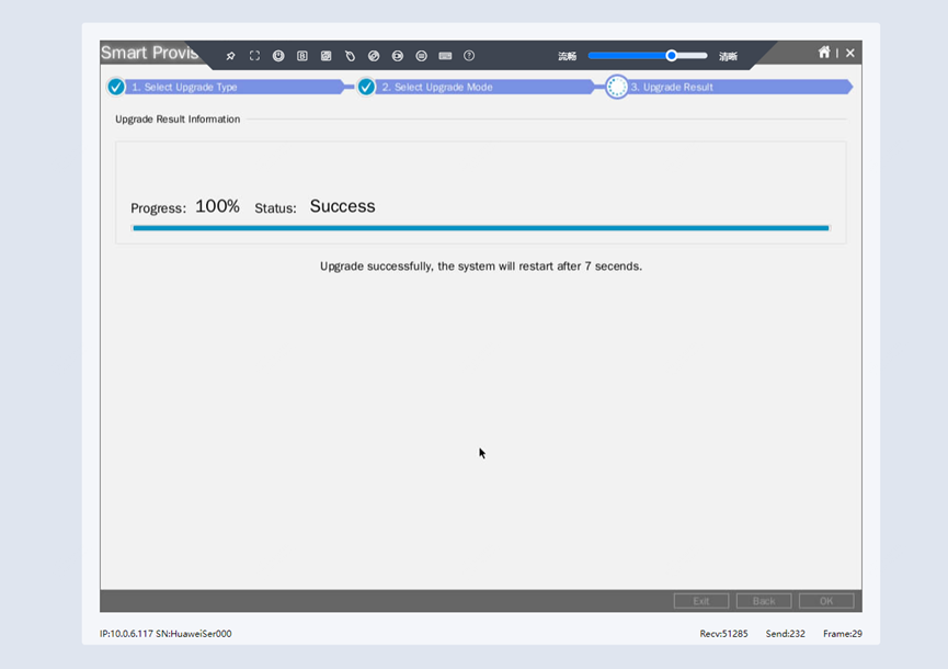

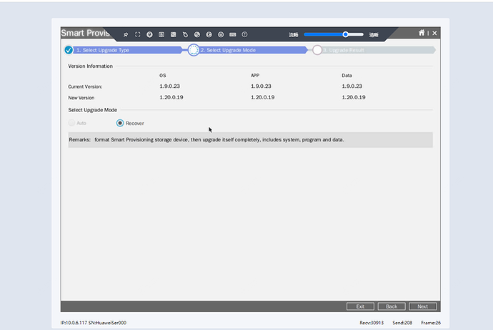

目前看是sp版本太低,通信失败,升级sp版本试试呢

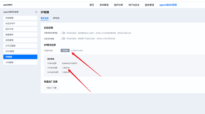

我把sp从1.9升级成了1.20,状态仍然是未启动

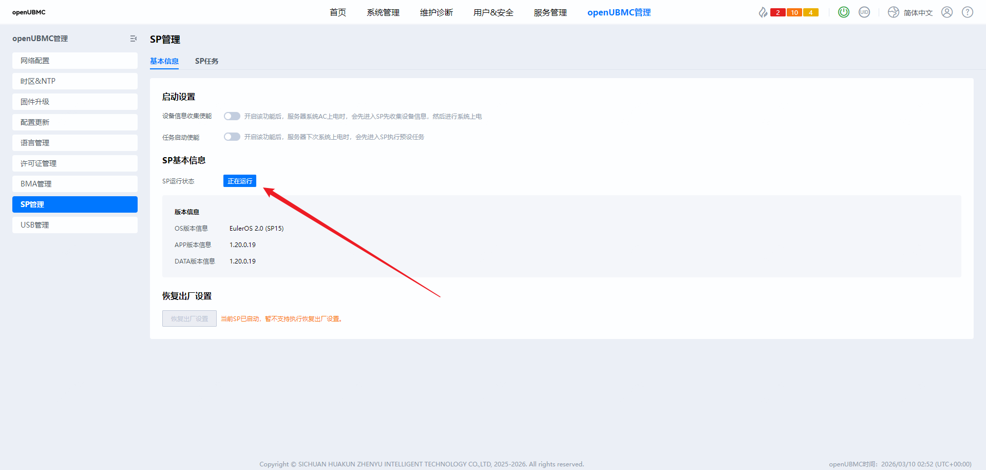

当前验证是基于25.12版本
带内通信是否正常呢?该状态结果来源优先是带内获取,其次是本地json文件获取。能否贴一下一键收集日志呢。
SP状态显示未启动.z01.txt (8 MB)
SP状态显示未启动.z02.txt (8 MB)
SP状态显示未启动.zip.txt (1.9 MB)
这是一件收集日志,因为论坛只能上传后缀为txt的文件,日志太大,我进行了分卷压缩,把这3个文件下载下来,放在同一目录下,解压 SP状态显示未启动.zip即可
日志审核通过了,就是这个
好像又正常了,感觉应该是通信使用的时间有点久,今天早上来看又好了
