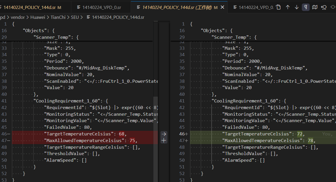

  1. 修改三星硬盘调速策略
  2. 查看属性,调速未更改
调速策略更改

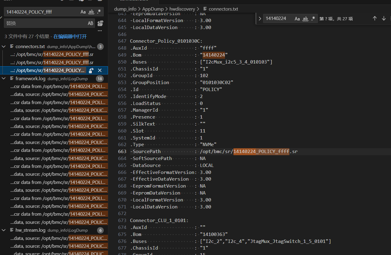

  1. 查看属性,调速未更改
查看日志,未加载三星厂商的policy sr,而是加载的ffff
其余的盘加载正确,就三星加载不对

需确认是否正确加载对应调速策略的SR文件
ManufacturerId识别错误
企业微信截图_17684740491094
三星的厂商名和厂商ID获取目前有问题,待定位 可以从vpd_connector.lua代码中去加日志定位下
我找到原因了,三星大小写有问题,那个表里厂商都是大写的,但是读到的三星是首字母大写,匹配不上
