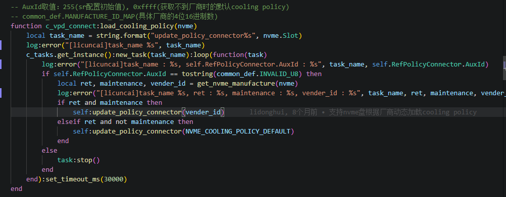

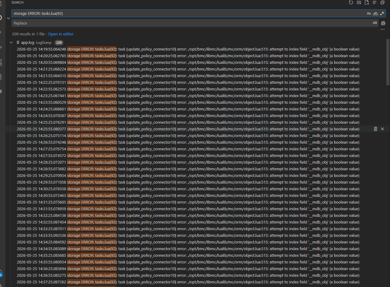

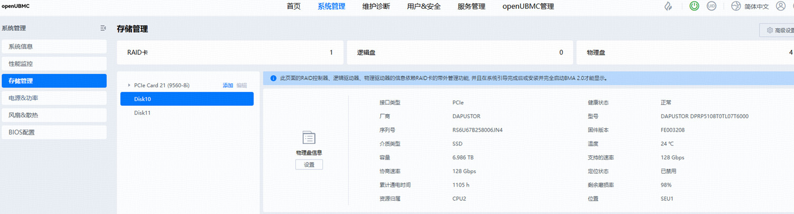

插上NVMe盘之后,预期正常获取到厂商ID,加载对应的调速SR,就算获取不到厂商id,也应该加载默认的调速SR 14140224_POLICY_ffff.sr,但是在某一次测试热插拔NVMe盘之后,发现NVMe盘信息正常获取,但是调速策略对象不存在。

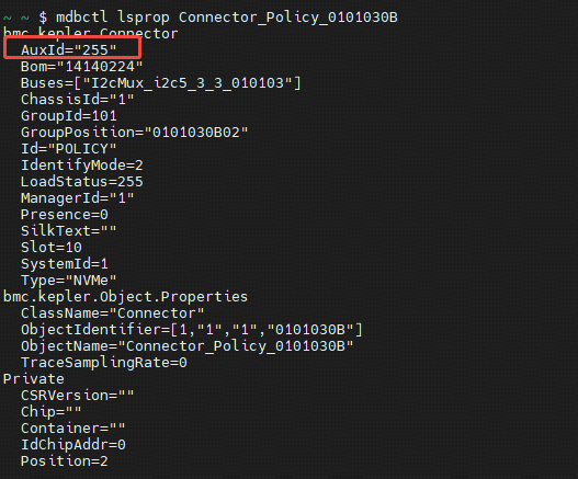

登录BMC查看对应的连接器对象,发现连接器未设置在位

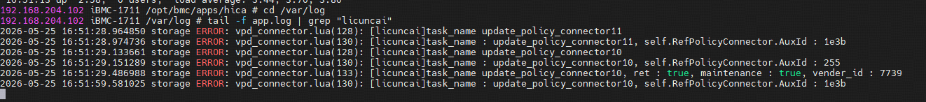

后续在storage组件设置连接器在位的地方加上打印,重启storage组件
发现这次成功获取了厂商ID,并且调速策略正常加载

  1. 问题的直接现象:用户描述在热插拔NVMe盘后,虽然盘的信息能被正常获取,但相应的调速策略对象(Connector_Policy)不存在。通过BMC后台查询证实,该连接器的Presence属性为0(不在位),导致后续的调速策略文件加载流程无法触发。

  3. 根本原因推断:用户提到的“连接器未设置在位”是问题的关键。Storage组件中负责处理这一逻辑的函数是 c_vpd_connect:load_cooling_policy。您添加的日志打印也证实了这一点:
    • 当 self.RefPolicyConnector.AuxId 为无效值(common_def.INVALID_U8)时,函数会尝试获取NVMe盘的厂商ID(vender_id)。
    • 获取成功后,调用 self:update_policy_connector(vender_id) 来更新连接器状态并加载对应的调速策略。
    • 问题在于:该函数正常执行需要一个前置条件——连接器必须已经被标记为“在位”(Presence=1)。在热插拔场景下,由于某种时序问题(如I2C通信繁忙、线程竞争、状态机未正确跳转等),Connector_Policy 的 Presence 状态未能从 0 更新为 1,导致 load_cooling_policy 流程根本不会被触发或无法正确执行。
