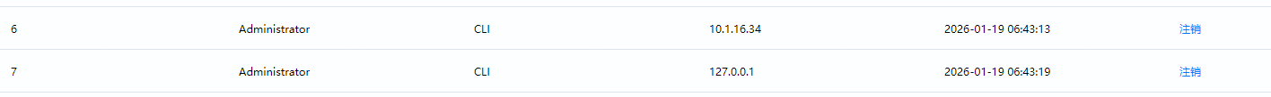

当通过SSH登录BMC系统后,查看用户会话日志时发现,部分登录记录的客户端IP地址显示为 127.0.0.1,而并非实际发起连接的远程IP地址。例如:
6 Administrator CLI 10.1.16.34 2026-01-19 06:43:13 注销
7 Administrator CLI 127.0.0.1 2026-01-19 06:43:19 注销
该问题出现在 openUBMC 25.09 版本环境中。

实测在本地新建一个cli会话,在线用户会显示出预期在线用户2,和多余的在线用户3
是不是使用的mobaxterm?
是的
应该是mobaxterm工具自己额外创建的. 用xshell或者原生ssh命令连接没有这个现象

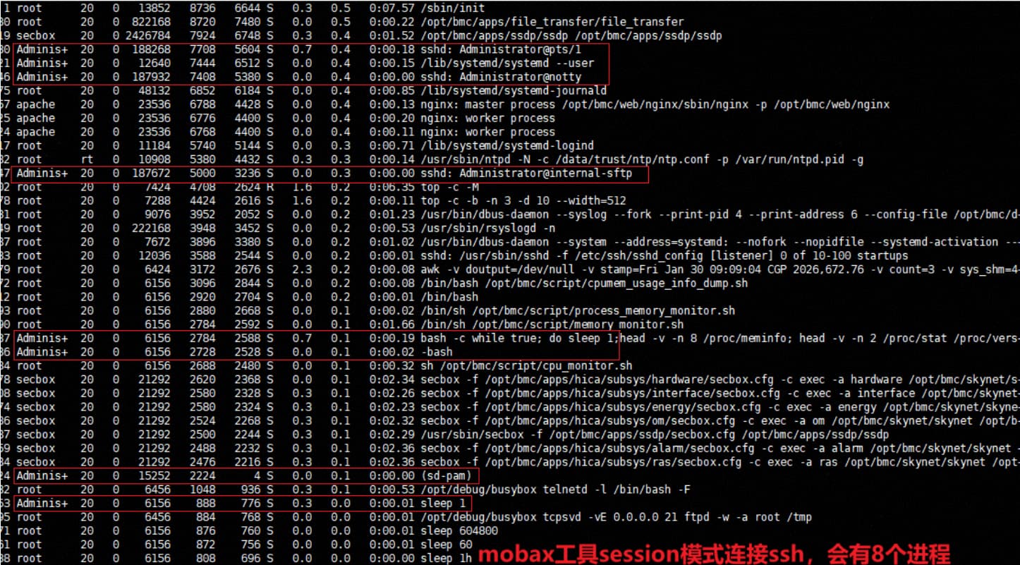

这个ssh的连接最大会话数我记得是10吧,这个127的会话会计算在这个会话个数里面吗?我实际测试是不算在里面的
  1. 从top信息可以看出, mobaxtem使用session模式去连接的时候, 会额外的创建一个ssh会话. sshd: Administrator@notty.
  2. sshd: Administrator@notty这个是不计算到会话数里面的, 这个就是web上显示的127的会话
  3. 另外, mobaxterm连接上bmc后,还会不断的执行一个while true脚本. 如果你使用mobaxterm连接bmc的release包, 由于release包对命令有限制, 这个while true脚本会一直跑失败, 导致bmc的cpu升高
基于以上理由, 不建议使用mobaxterm工具连接bmc, 特别是连接bmc release包
