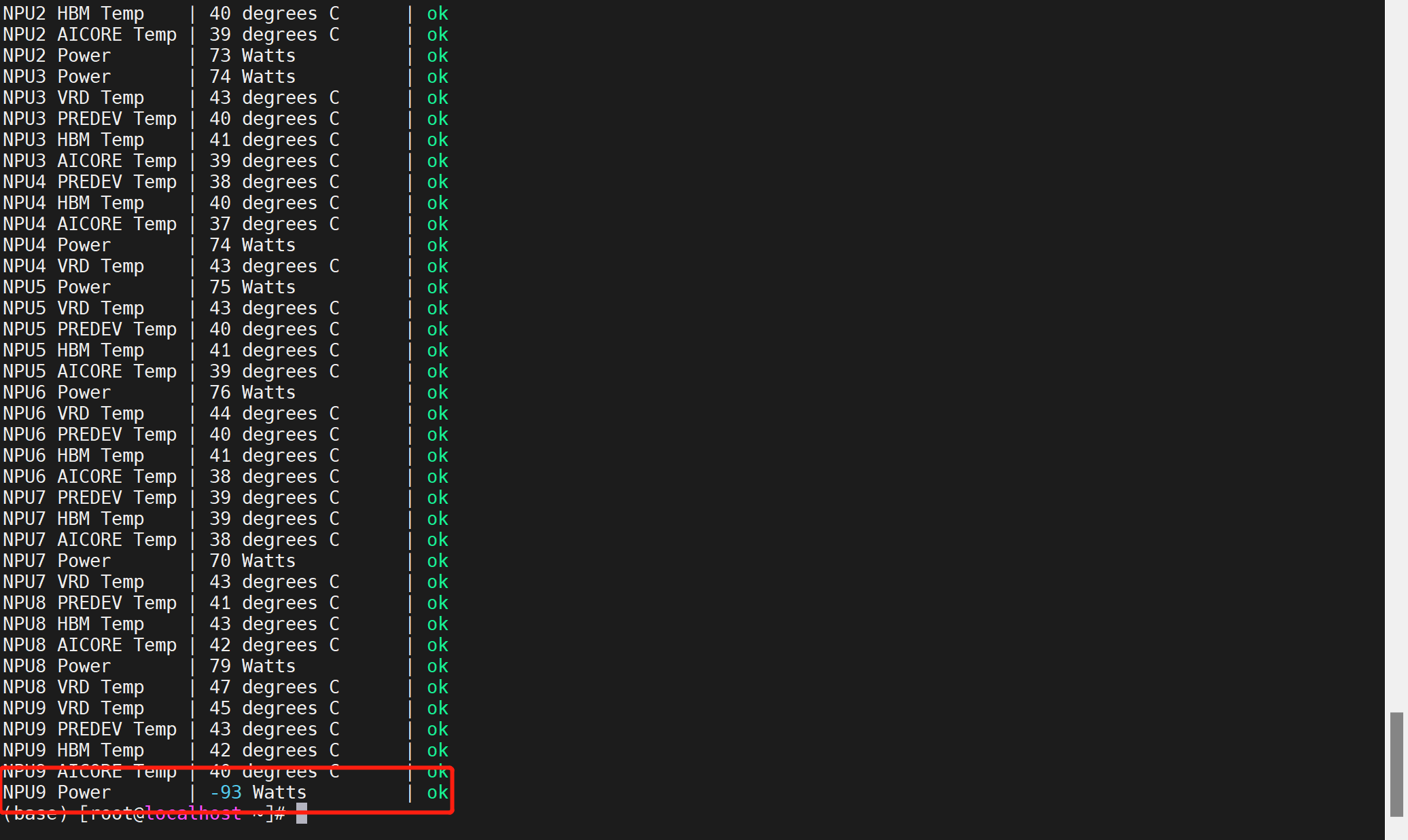

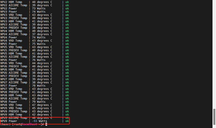

【SDR 】偶现ipmitool sdr list查询到NPU传感器值为负数
  • 软件版本:OpenUBMC2509
  1. 跑稳定性测试
  2. 脚本执行ipmitool sdr list获取传感器列表
  3. 检查传感器值合法性:偶现npu传感器功耗和温度读取值为负值
  4. 查看别的方式获取到的传感器值是否正确,webui门限传感器:正确,OS下执行npu-smi:正确
  1. 传感器功耗和温度读取值为正值
  1. 偶现npu传感器功耗和温度读取值为负值
重起可以恢复,但是暂无解决方案。

我们也碰到了类似问题。
经过确认为华为已知问题,已在2512版本修复
感谢兄弟回复,之前这个问题有没有类似问题单的流程可以查阅?
ipmitool sensor与ipmcget -t sensor -d list返回不同 - bmc_core SIG - openUBMC 论坛
华为是在这个帖子里回复的,暂时没有流程跟踪
好的谢谢!我们在2512版本上测试验证一下

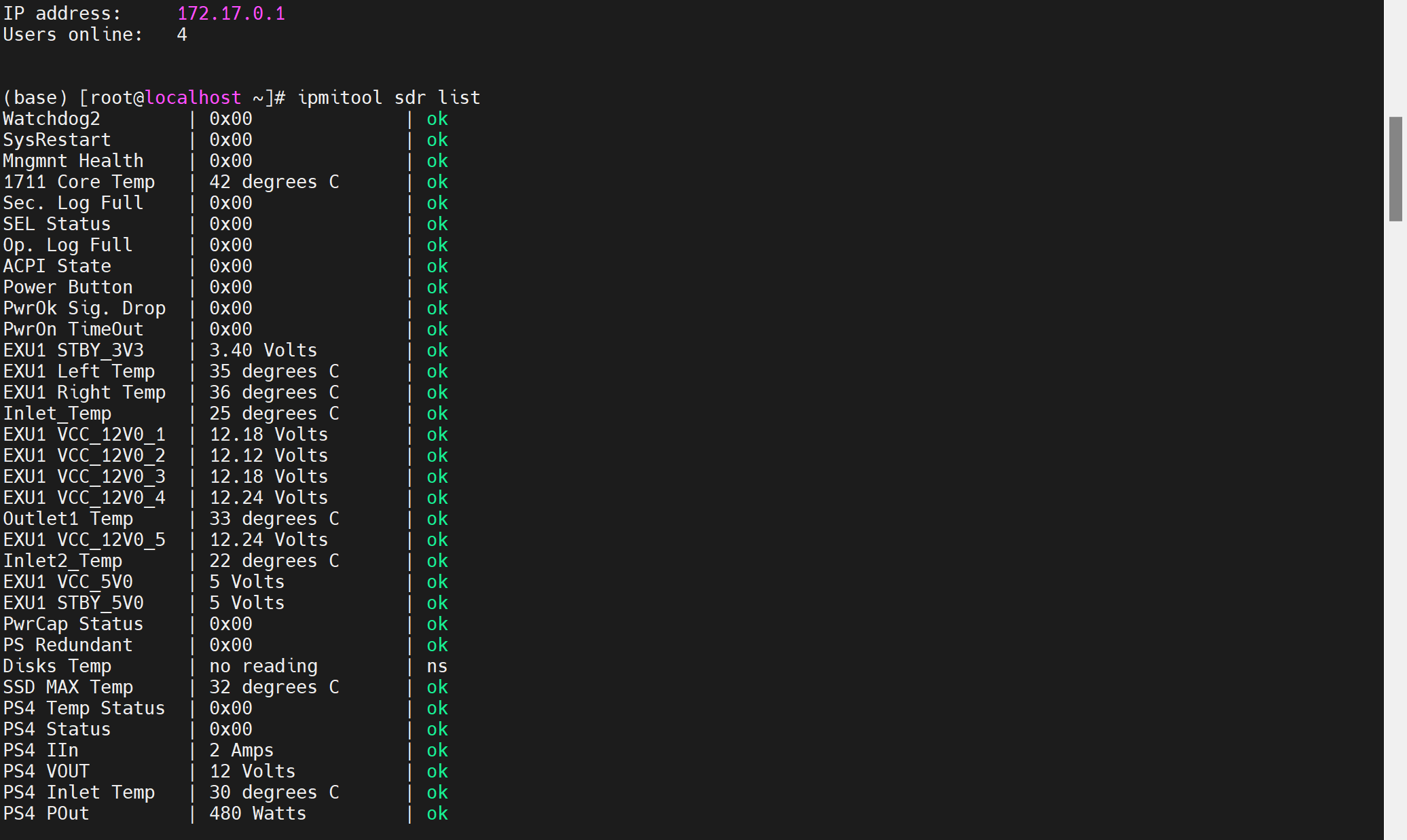

补充截图:ipmitool sdr list
目前在2512版本验证是否有复现呢?
