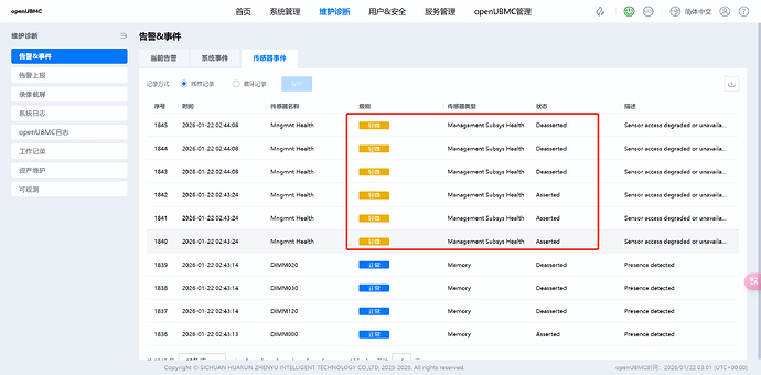

OS启动/重启阶段,误报Mngmnt Health告警
OS启动/重启阶段,产生Mngmnt Health告警(assert),OS启动完成后自动消除(deassert)

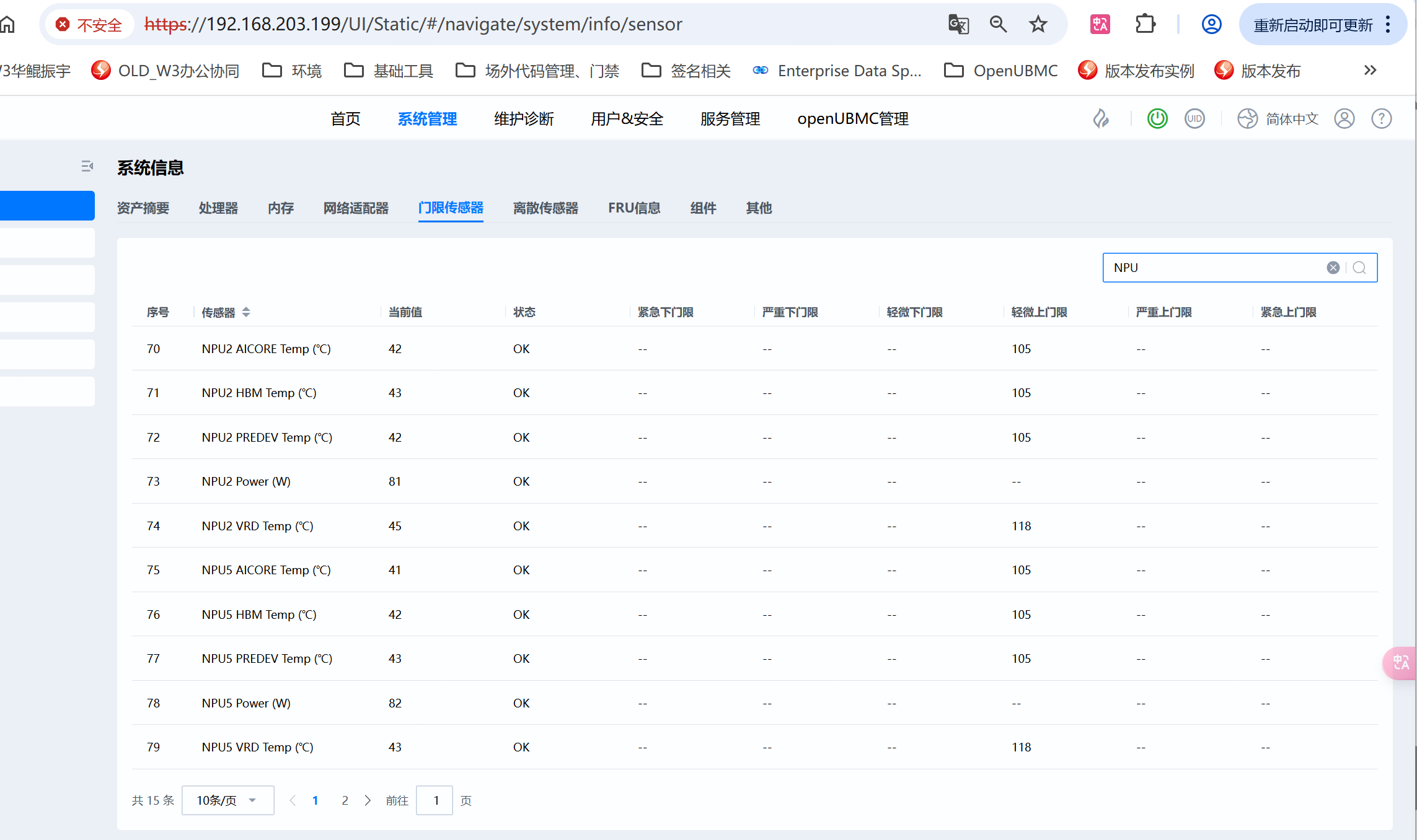

  • 硬件配置:插了NPU:华为300IA2(64GB)

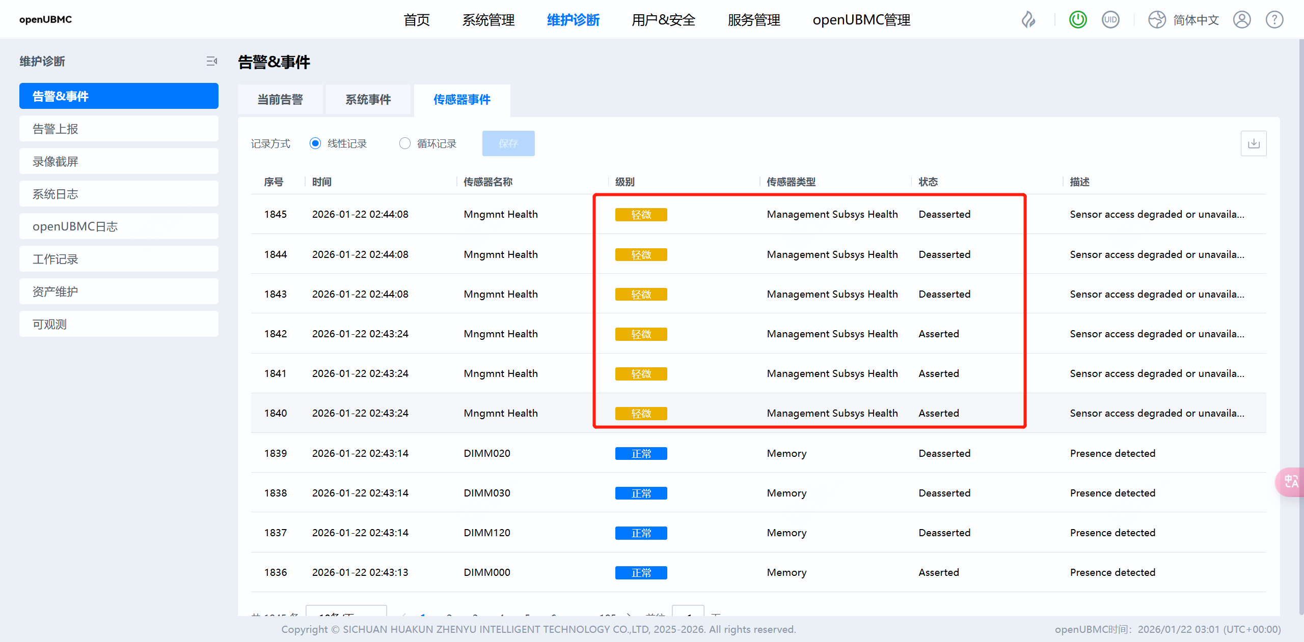

  2. 查看BMC告警信息, 新产生Mngmnt Health告警,OS启动完成后自动消除
上电过程中不应该误报Mngmnt Health告警
上电过程中误报了Mngmnt Health告警,该告警影响了跑装备流程。

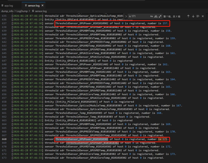

解析传感器编号,对照 sensor 注册日志
  • SelData3 == 0:传感器编号 = SelData2
在同一时间段的 sensor.log 中查找传感器编号,确认是NPU功耗传感器和温度引发的问题。

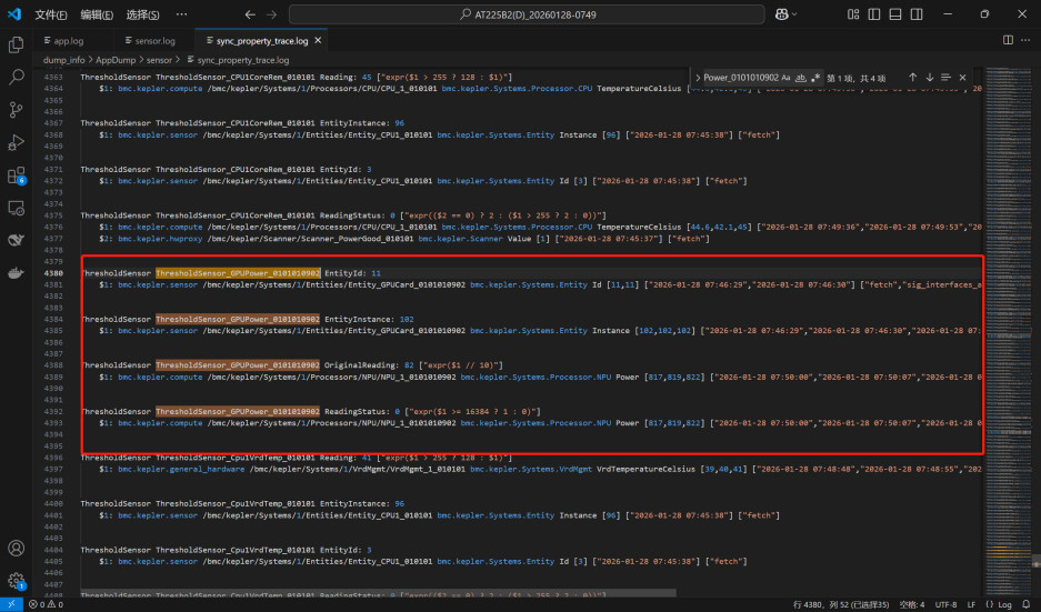

2.通过对NPU卡传感器上报流程的了解+查询上电过程中传感器值,不难得出结论:上电过程中由于获取不到温度、功耗值,导致此时该传感器的内部状态字段 ReadingStatus 会被设置为 1(表示扫描异常)。sensor 模块检测到此状态变化后,会自动生成一条类型为 Sensor access degraded or unavailable 的 SEL 事件,并通过 Mngmt Health 传感器上报。

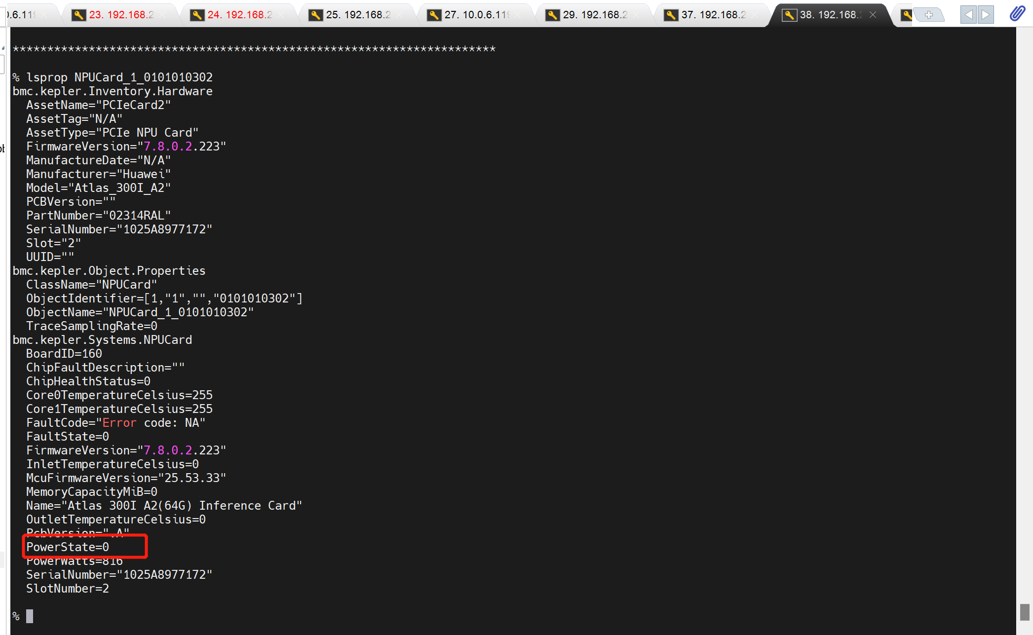

3.尝试通过同步OS启动状态(Bios.SystemStartupState)来限制误报传感器告警;由于该属性无法在NPU的sr文件中同步,因此无法实现
4.参考300I Pro卡sr中传感器ReadingStatus 配置,使用NPUCard.PowerState属性来限制误报传感器告警;实际发现NPUCard.PowerState在上下电前后值都为0,也达不到期望的效果。

  1. 系统上电后,BMC 日志中出现多条 Mngmnt Health 告警:
  2. 告警时间点集中在 OS 启动初期(BIOS 初始化之后,OS 完全加载之前)。
  3. 多个告警条目中,Sensor Number 不同,但均对应 Management Subsys Health 类型,事件类型为:
    Management Subsys Health #0x03: Sensor access degraded or unavailable
  4. 告警在 OS 启动完成后约 30–60 秒内自动清除。

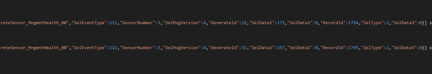

(1)事件日志片段:
  "SelData2": 171,
  "SelData3": 0,
  "SensorNumber": 3,
  "SelType": 2,
  "Description": "Sensor access degraded or unavailable"
  • SelData3 == 0 → 传感器编号 = SelData2 = 171
(2)sensor.log 查找编号 171 的传感器:
[2026-01-28 07:46:33] sensor ThresholdSensor_GPUPower_0101010302 of host 0 is registered, number is 171.
:white_check_mark: 定位到:编号为 171 的传感器是 NPU 卡的功耗传感器(ThresholdSensor_GPUPower)

4. 为什么 PowerState 无法用于控制
用户尝试使用 NPUCard.PowerState 来抑制告警:
"PowerState": "U8"  // 0: 下电, 1: 上电
但发现:
  • 即使 OS 已启动,PowerState 仍为 0
  • 表明 PowerState 依赖于驱动上报,存在延迟
  • 早于 PowerState 更新前,已有传感器状态异常
:cross_mark: 因此无法作为前置条件屏蔽告警。

补充一下:在装了驱动的OS已启动完成的情况下,NPUCard.PowerState值依然是0;目前状态无法使用这个属性来防止误报
日志帮上传下
current_event.txt (23 字节)
app.txt (1.9 MB)
1、NPUCard.PowerState在上下电前后值都为0,确认该对象属性是否真正关联了上下电状态
2、若要通过真实的上下电状态进行拦截,可以参考使用以下两种在csr中更常见的配置: <=/::FruCtrl_1_0.PowerState |> string.cmp($1, 'ON')
<=/Scanner_PowerGd.Value
我们在后续的测试中发现,NPUCard.PowerState状态也没法杜绝异常告警。因为NPU卡温度和功耗等信息,依赖进入系统后的驱动和BMA,仅靠是否上电无法准确判断告警是否正确
该场景需要管理 NPU 卡信息的业务组件提供一个标志,以让传感器的 ReadingStatus 能正确感知信息是否正确
