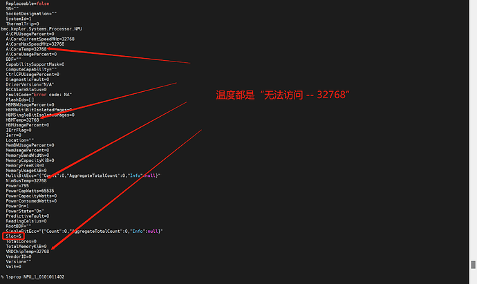

BMC的mdbctl和busctl均无法获取到故障卡的温度值(AICore temp、VRD temp、PREDEV temp),但是可以获取得到功耗值;未出现告警的卡则都能正常显示

    • BMC侧无法读取关键温度值:通过mdbctlbusctl命令访问 /bmc/kepler/Systems/Processor/NPU 接口时,以下字段返回异常值 32768(表示“无法访问”):
      • AiCoreTemp
      • HBMTemp
      • VRChipTemp
      • NimBusTemp
      • PREDEVTemp
    • 功耗(Power)等非温度类传感器可正常获取
    • 其他未上报告警的NPU卡同类传感器读数正常
