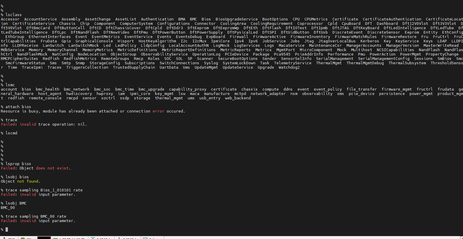

lscmd 没有回显 其他几个 命令格式 不知道怎么写 尤其是[parameter list]指什么?

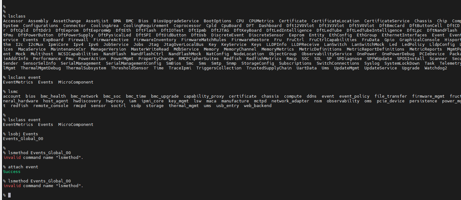

  1. lscmd需要attach到对应组件(c组件不支持)后,才会获取到组件自定义命令
  2. [parameter list]指命令接收动态参数

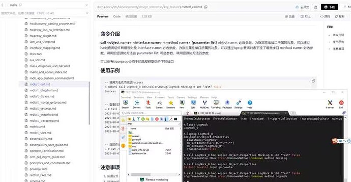

    文档仓里有关于mdbctl命令使用的方式
    docs/docs/zh/development/design_reference · openUBMC/docs - AtomGit | GitCode

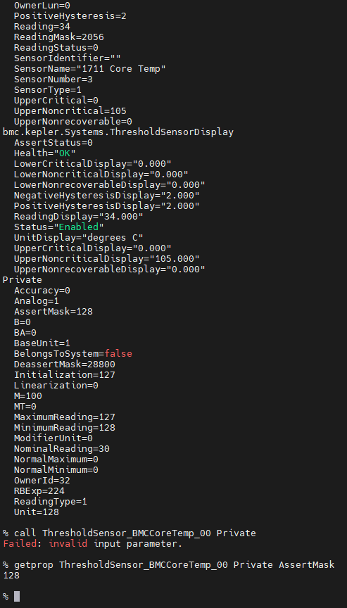

目前就call 方法没找到解决方法 其余的已解决
请问一下你说的没找到解决方法是指什么?

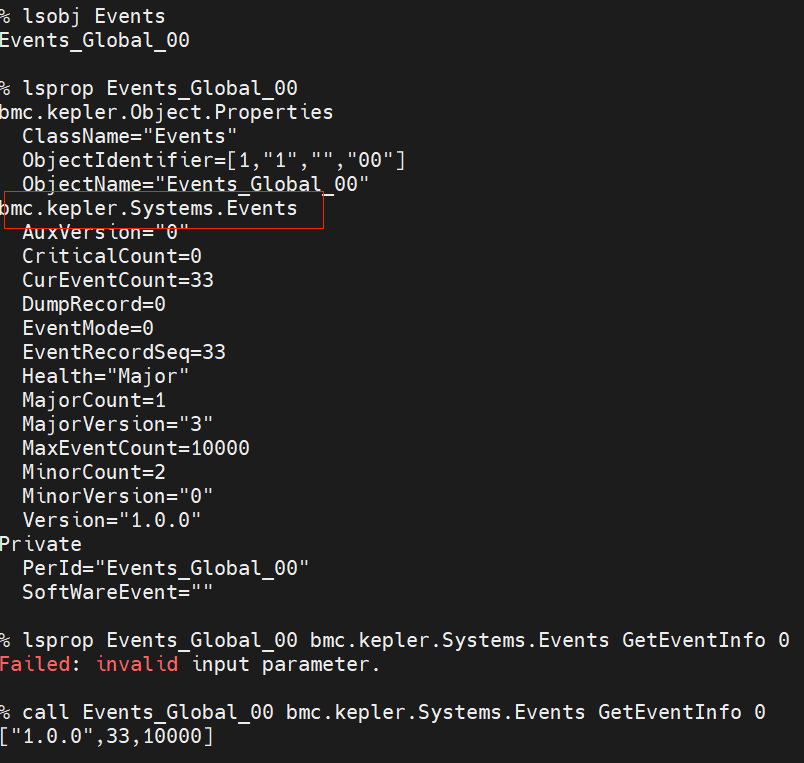

查看你发的代码链接 call 还是有问题 和code下的mocklog_01对象的method不太一样 请看前面发的截图

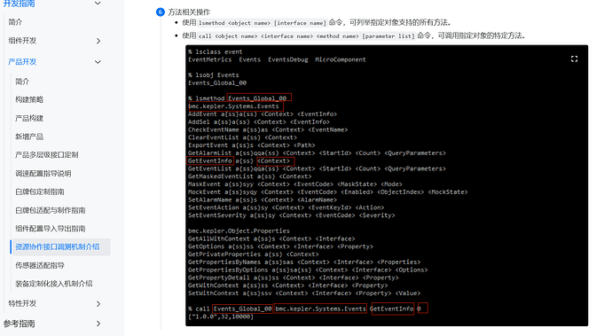

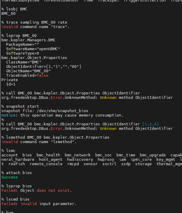

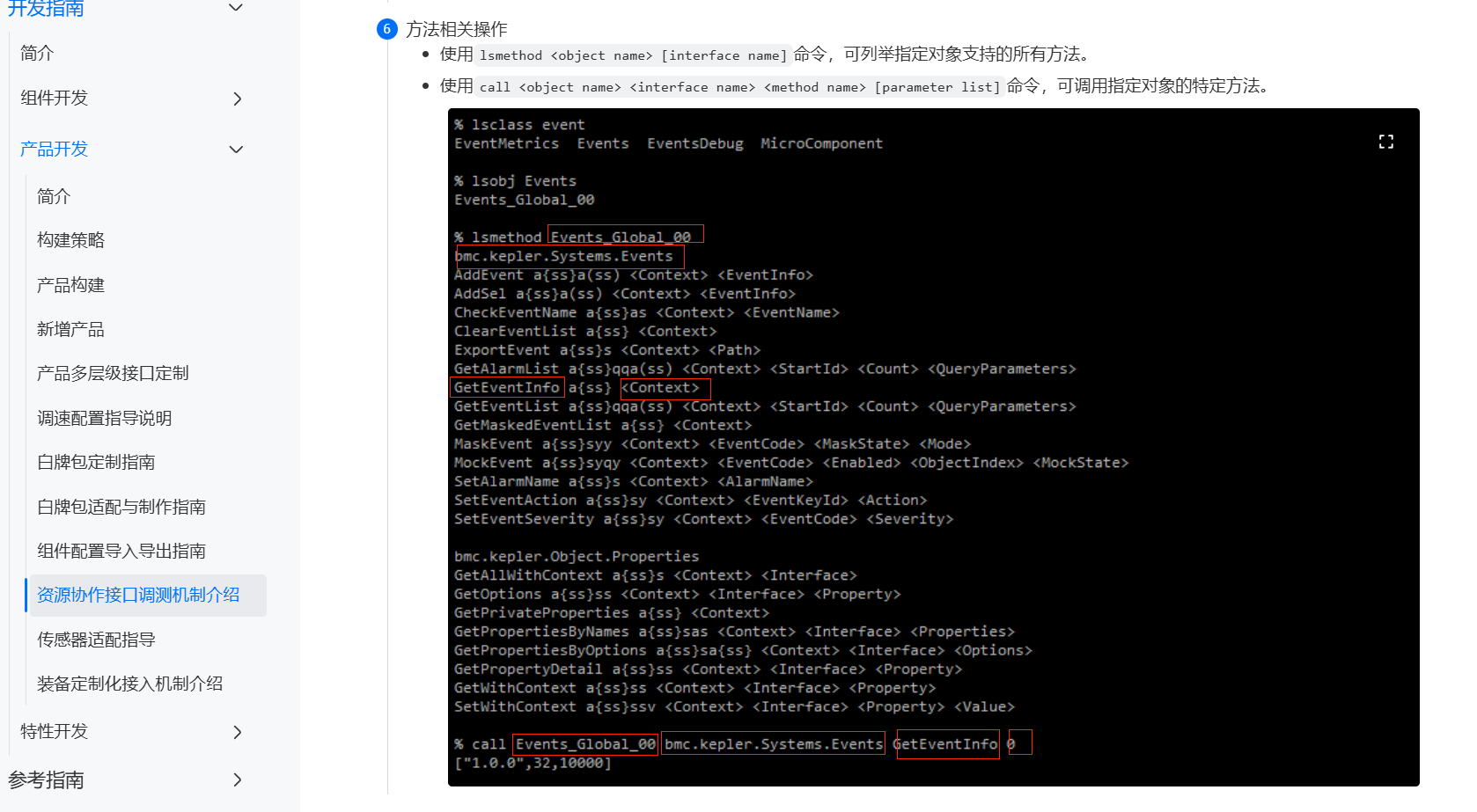

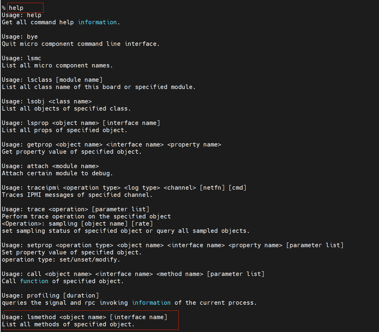

lsprop查看的是接口下的属性,lsmethod可以查看方法,call调用方法时请注意接口和方法的对应关系
没太懂你这个“call调用方法时请注意接口和方法的对应关系”啥意思
是说call的方法method必须属于你传递的接口interface

我这边是这样的

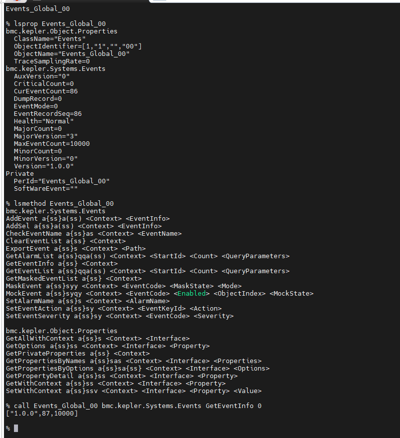

输入help查一下支持的命令呢,可能2509不支持lsmethod
可以直接在mdb_interface下搜这个接口下支持的method,parameter_list是context + req中的参数,context一般是0
25.09支持 前面是25.06 它不支持
