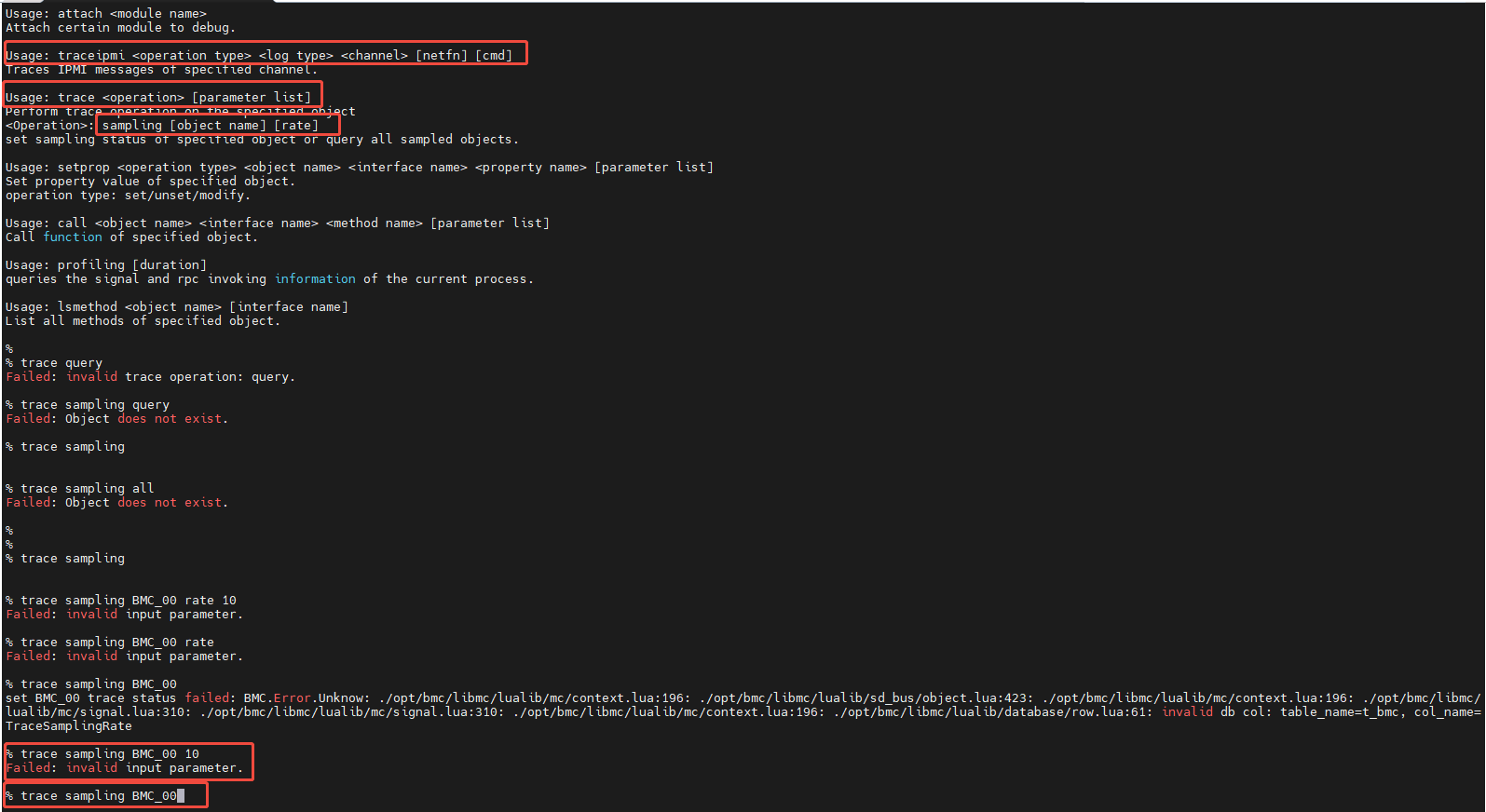

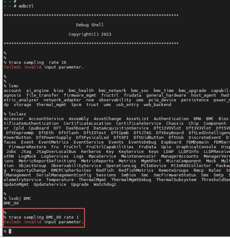

关于mdbctl下 的三个命令方法(trace traceipmi setprop)的使用问题求解
关于mdbctl下 的 三个 命令方法(trace traceipmi setprop)的使用,问题求解
  • 软件版本:[如 OpenUBMC2509]
  1. [第一步]

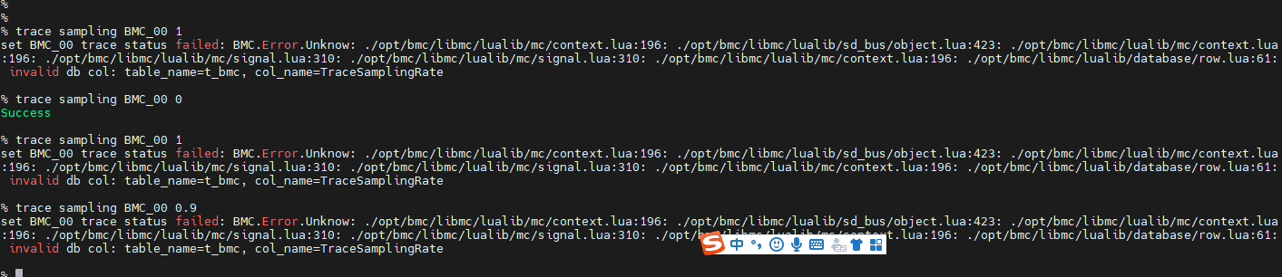

  2. [第二步]help 显示有 traceipmi方法 但是不知道去哪里找 trace sampling <对象> rate 10 方法报错
  3. [第三步]

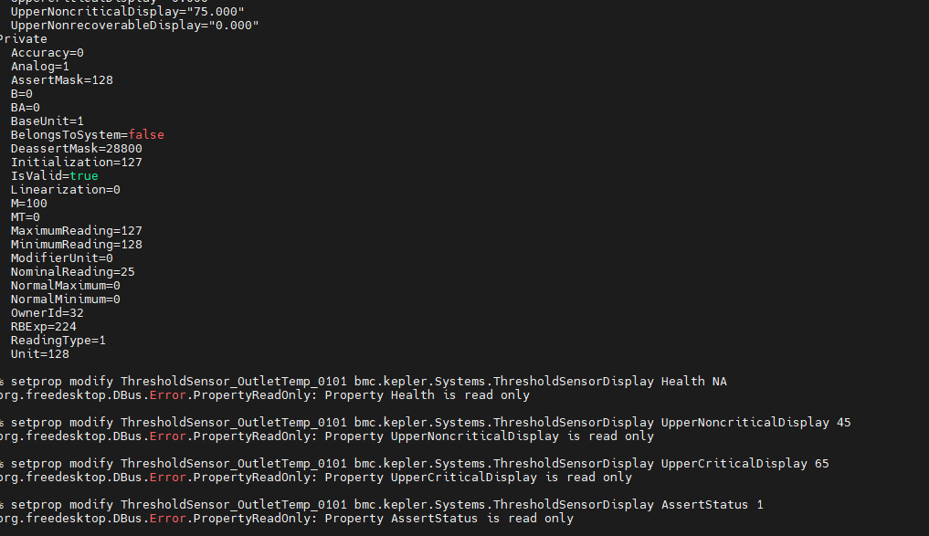

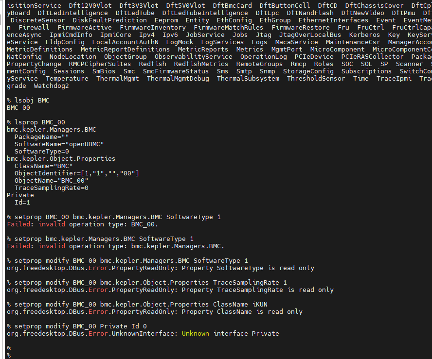

  4. 试了好几个对象的属性 但是都是只读 不可修改 setprop 怎么才能哪些可以被修改
[您希望实现什么]
[实际发生了什么,包含错误信息]

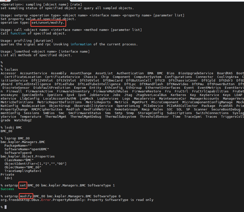

有点奇怪啊 只读的能set 不能modify
1、traceipmi 命令
  • 用法说明
    traceipmi <operation type> <log type> <channel> [netfn] [cmd]
    <operation type>:start / stop
    <log type>:当前仅支持 file,收集的信息存在 /tmp/ipmi.txt 文件中
    <channel>:支持 bt / edma / ipmb / ipmbeth 通道
  • 示例
    // 开启针对 bt 通道 ipmi 消息的南向追踪
    traceipmi start file bt
    // 开启针对 bt 通道 <0x30 0x90> 的 ipmi 消息的南向追踪
    traceipmi start file bt 0x30 0x90
2、setprop 命令
set 与 modify 执行存在差异:
set 命令仅设置属性的值,相当于是新增了一个属性图层进行设置并未真正设置影响原属性(即不会进行持久化与透传设置硬件值),但同样能触发属性变更
modify 命令效果同 busctl set-property,会真正设置影响原属性,因此会受到属性读写权限的限制
trace呢 第二步 trace sampling <对象> rate 10 方法报错
trace命令是结合可观测能力使用,rate参数范围[0-1], 当前仅通过mdbctl的话无应用性
怎么操作的?

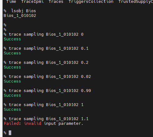

rate是参数名而不是参数,应当是trace sampling BMC_00 0
1为什么不行呀
怎么看起来你这个对象配了持久化之类的影响到了,这个属性设置不应该会触发到持久化才对,你的mdbctl是什么版本,换个别的对象试试呢
如何查看 mdbctl的version呢
cat /etc/package_info | grep mdbctl
你有试过对别的对象执行命令吗,报错看起来是你的这个对象的某些配置导致的
还没 rate的 值 只能是0或1是吧?
0 - 1 之间都可以, trace sampling不加其他参数就是查询功能
