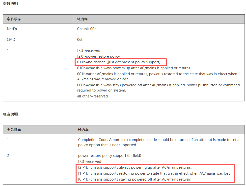

规范参数说明(请求阶段)
字节顺序 域内容
第1字节 [7:3]: reserved
[2:0]: power restore policy
011b = no change (just get present policy support)
010b = chassis always powers up
001b = restore previous state
000b = stay powered off
其他 = reserved
当传入 011b(即值为 3)时,表示仅查询 BMC 支持的电源恢复策略选项,不进行任何更改。
规范响应说明(返回数据)
字节顺序 域内容
第1字节 Completion Code
第2字节 Power Restore Policy Support (bitfield)
[7:3]: reserved
[2] = supports always powering up
[1] = supports restoring to last state
[0] = supports staying powered off
注意:此返回值是支持能力的位图(bitmask),而非当前生效策略。
例如:
  • 00000111b(即 7)表示 BMC 同时支持三种策略:
    • 保持断电
    • 恢复上次状态
    • 重新上电

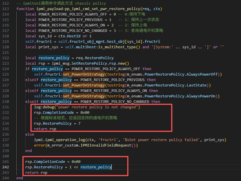

BMC 实现分析
根据提供的代码实现:
elseif restore_policy == POWER_RESTORE_POLICY_NO_CHANGED then
    log:debug("power restore policy is not changed")
    rsp.CompletionCode = 0x00
    -- 根据标准规范,应返回支持的通电开机策略
    rsp.RestorePolicy = 7
    return rsp
  • 当请求中的 RestorePolicy = 3 (011b) 时,BMC 正确返回了 7(111b),表示其支持全部三种电源恢复策略。
  • 这一行为完全符合 IPMI 规范的定义。

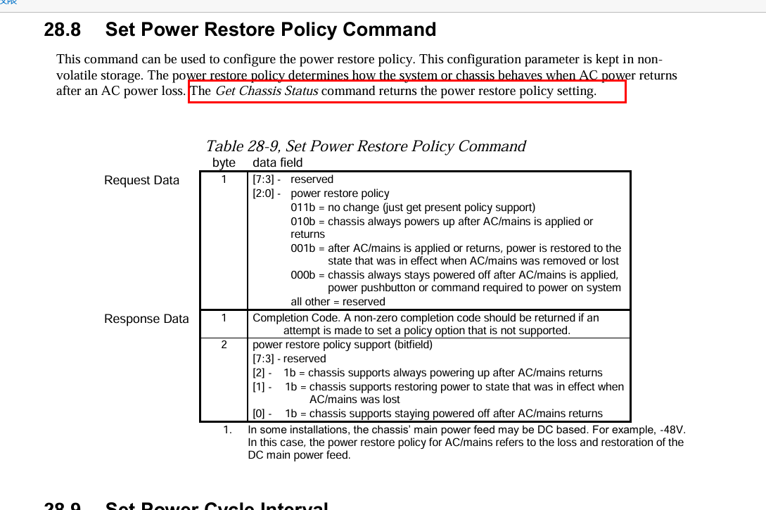

BMC的实现看起来没问题,符合IPMI标准的定义;IPMI协议里也有获取方式的说明,应该使用chassis status命令去查询当前的通电开机策略
