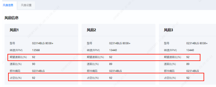

920BS 机型 在手动控制风扇调速时,下发100% 转速;结果实际PWM 只有92%
经分析是PSR 中 CoolingConfig.MaxLimitLevel 做了限制 92

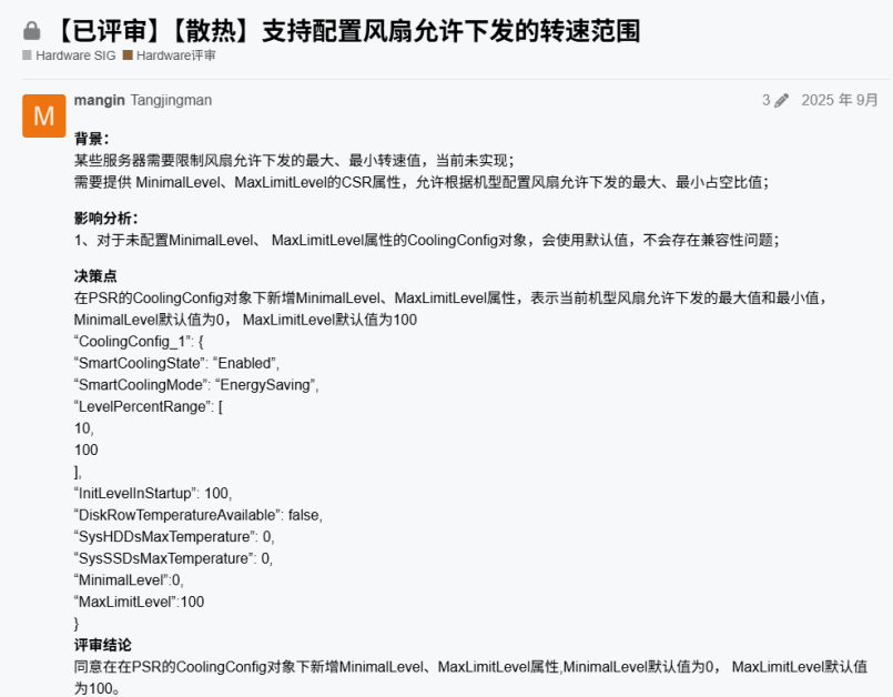

通过社区材料发现这个需求时25年9月份上的

关于 CoolingConfig.MaxLimitLevel 设置为 92 的解析
根据提供的背景信息和系统架构数据,现对 PSRCoolingConfig.MaxLimitLevel 设置为 92% 的原因及决策来源进行综合分析。
:magnifying_glass_tilted_left: 1. MaxLimitLevel 设置为 92% 的原因
在服务器手动调速或自动调速过程中,尽管用户下发 100% 的风扇转速指令,但实际反馈的 PWM 占空比仅为 92%,根本原因在于系统对最大允许扇速进行了策略性限制。
:white_check_mark: 核心原因:通过 MaxLimiLevel 实现转速上限约束
MaxLimiLevelCoolingConfig 类中的一个可选属性,用于定义服务器允许下发的最大风扇转速百分比
  • 官方描述
    MaxLimiLevel sets the maximum fan speed allowed on the server.
  • 默认行为
    • 若未配置,MaxLimiLevel 默认值为 100
    • 若已配置,则任何超过该值的转速请求将被自动限制为此值。
  • 在本例中
    • 用户请求 100% 转速 → 系统检查 MaxLimiLevel 的限制 → 实际下发值被裁剪为 92%
    • 风扇驱动层接收到的 PWM 指令即为 92%,因此观测到“期望速度比”和“占空比”均为 92%。

  • 根据知识图谱信息:
    "BasicCoolingConfig", "entity2": "热设计组", "description": "热设计组是负责维护和更新 BasicCoolingConfig 类的组织。"
  • CoolingConfigBasicCoolingConfig 同属于 thermal SIG(热力系统兴趣组),均归 热设计组 管理。
(2)从功能定义看:
  • MaxLimiLevel 属性所属类 CoolingConfig 的维护责任人是 热设计组
  • 该属性直接影响整机散热策略、风扇控制逻辑与系统稳定性,属于热管理系统的关键参数。
(3)PSR 配置流程支持:
  • CoolingConfig 必须配置在 PSR(Product-Specific Requirement) 文件中,且不能重复加载。
  • PSR 通常由 热设计 提出要求,硬件系统工程师 实现配置,软件团队 验证逻辑生效。

用户请求设置 100% 风扇转速
系统检查 MaxLimiLevel = 92
实际下发 PWM = min(100, 92) = 92%
风扇以 92% 占空比运行
监控显示:期望速度比 = 92%,实际转速 ≈ 92%(扣除损耗)
