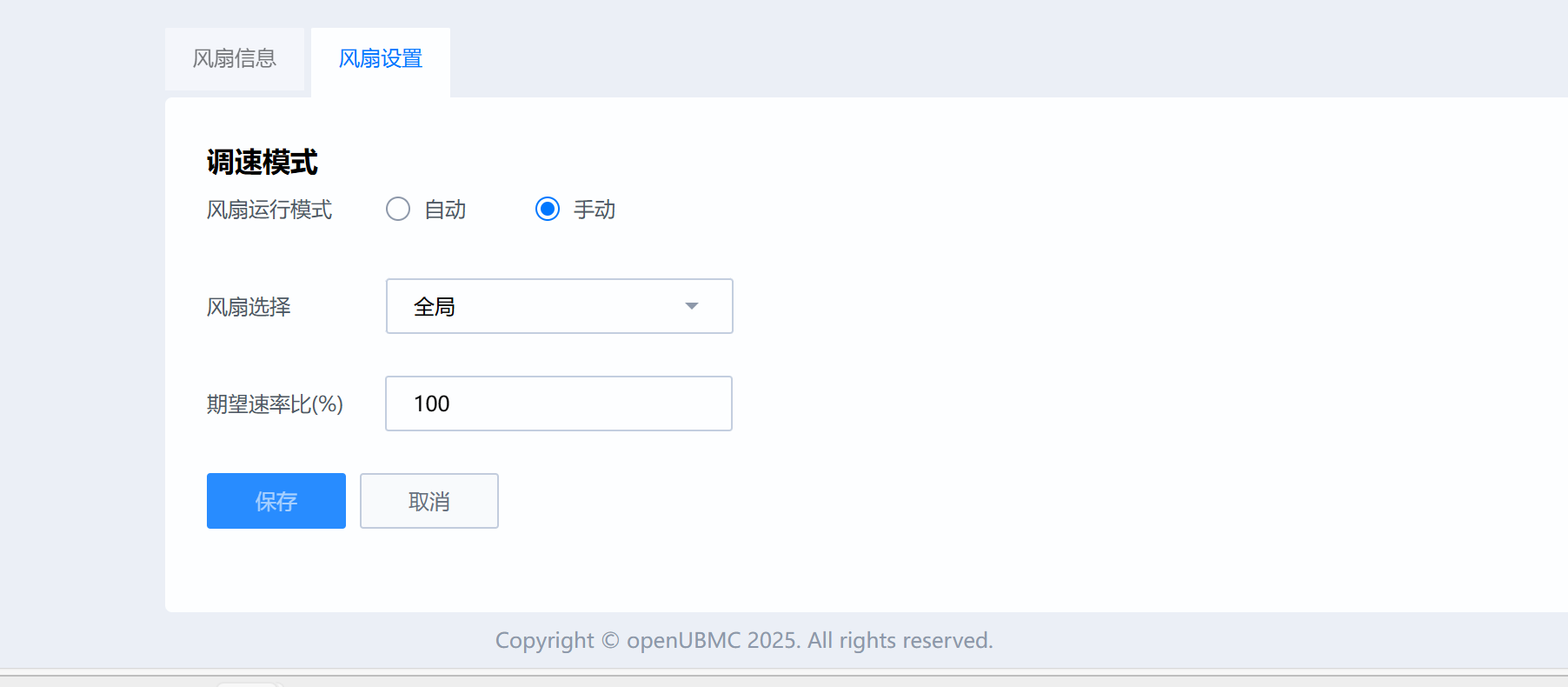

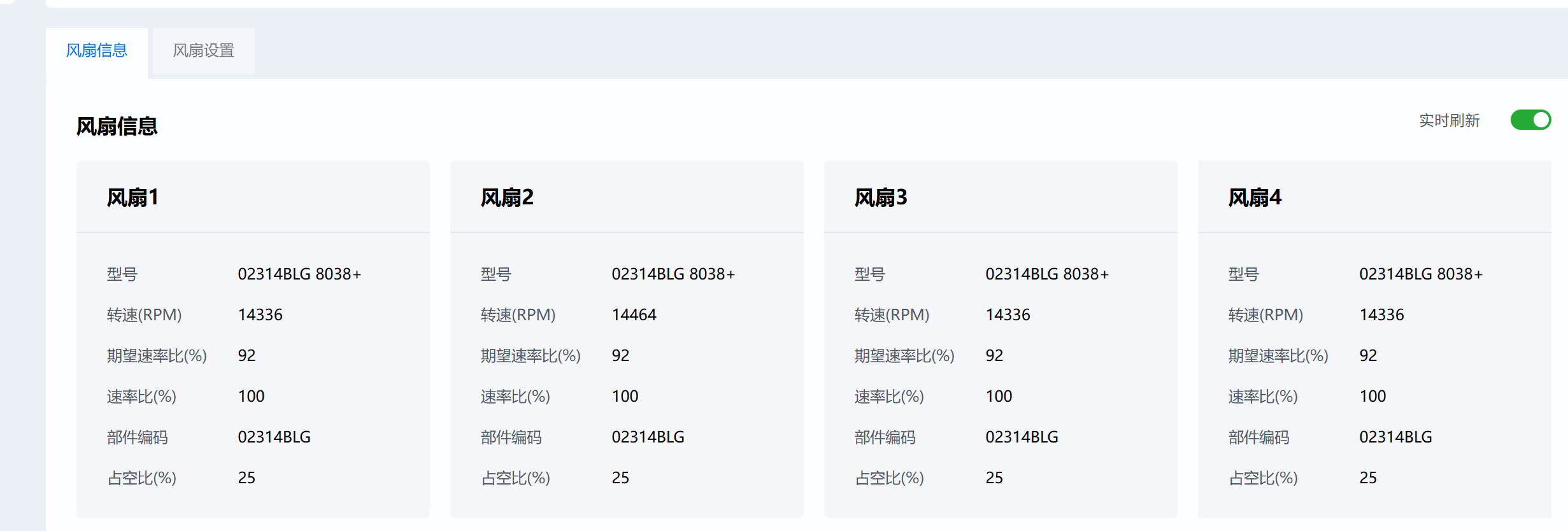

刷上openUBMC后,机器风扇每次手动下发超过90的转速都会期望占空比显示为92,查看最后下发转速的地方打印也是255,可是下发完,再去读风扇对象就是235
1804×790 33.4 KB
2462×834 89.6 KB

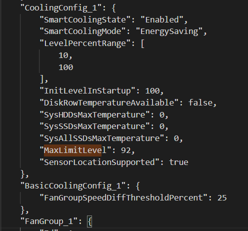

496×462 9.82 KB
已经找到配置的地方
