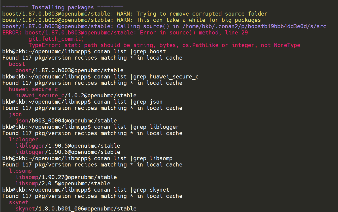

conan create 本地构建安装libmcpp 组件报错
基于openUBMC 25.09的版本,在本地构建高版本libmcpp组件,bingo build能运行通过,但是conan create . 和 conan create . –build=missing 均报错,无法完成安装:
依赖的库 本地也能查到,但是在安装的时候确提示没有这些组件?这个该如何解决?
之前还尝试过将conan2的所有缓存组件包都删除掉,重新在manifest目录下运行bingo build,然后再本地构建libmcpp组件,问题还是依旧

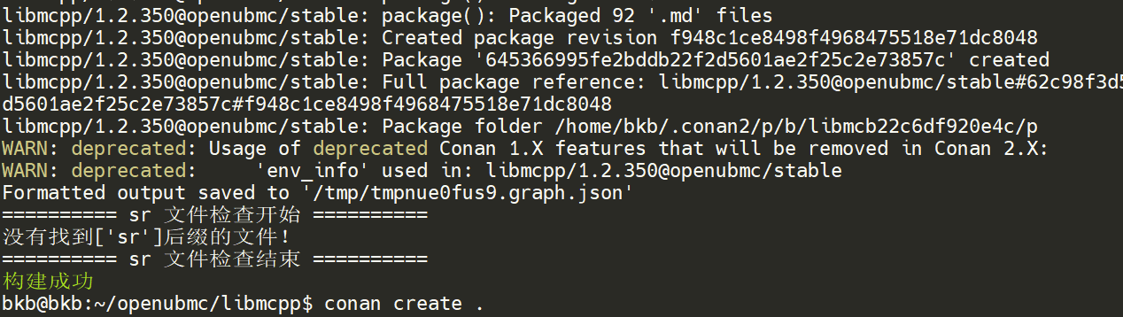

构建时成功的,构建命令:bingo build –stage stable
安装的时候失败了

boost/1.87.0.b003@openubmc/stable: Error in source() method, line 29
    git.fetch_commit(
    TypeError: stat: path should be string, bytes, os.PathLike or integer, not NoneType
同时发现:
  • 本地通过 conan list 可查到 boost, huawei_secure_c, json, liblogger, libsomp, skynet 等依赖项。
  • 使用 bingo build 命令可以成功运行。
  • 清除 Conan 本地缓存后重新构建(包括运行 bingo build)仍无法解决 conan create 报错。

2. 核心错误分析:TypeError: stat: path should be ... not NoneType
该错误出现在 boost/1.87.0.b003@openubmc/stable 的 source() 方法中,调用 git.fetch_commit() 时传入了 None 作为路径参数。
这说明:
  • git.fetch_commit() 所依赖的路径变量未正确初始化。
  • 很可能是 self.conan_data["sources"] 中缺少对应版本 "1.87.0.b003" 的源码地址配置,导致返回 None。
  • 进而在执行 os.stat() 或类似操作时,对 None 进行了 stat 操作,引发异常。
:warning: 根本原因:
Conan 配方(recipe)中未定义 boost/1.87.0.b003 的源码位置信息,导致 source() 函数无法获取有效路径。
