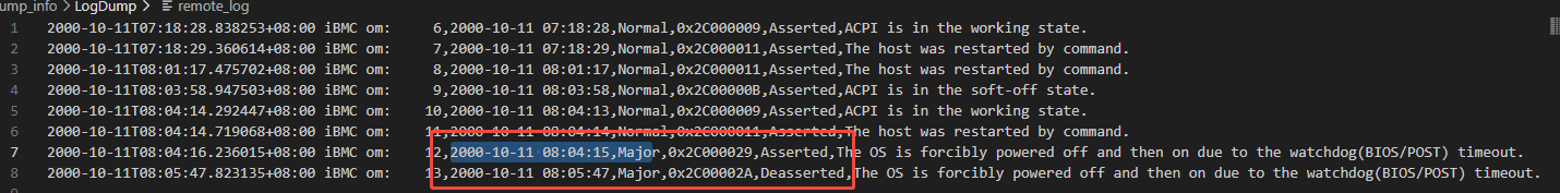

  • SEL事件记录
    • 722:The OS is forcibly powered off and then on due to the watchdog(BIOS/POST)…(严重级别)
    • 723:该事件的解除(Deasserted)

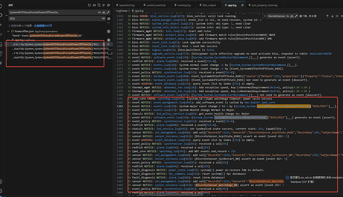

  • 日志文件中出现:
    ipmi_core ERROR: watchdog.lua(145): [system_id:1] ipmi watchdog2 timeout power cycle success
这明确表明:系统在 BIOS/POST 阶段发生看门狗超时,触发了强制断电再上电(Power Cycle)的操作

  • ipmi_core 是负责管理看门狗的核心模块。若其自身启动缓慢、资源竞争或存在 bug(如 Q2 所述:ipmi_core重启超时),可能导致看门狗配置异常或无法正确处理超时事件。
  • 日志中 ipmi_core ERROR: watchdog.lua(145) 明确指出是 IPMI 子系统报告了看门狗超时行为。

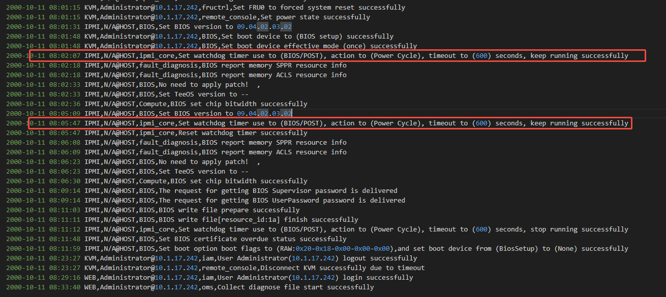

:white_check_mark: 2. 检查看门狗配置合理性
使用 IPMI 命令检查当前看门狗设置:
ipmitool raw 0x06 0x25
输出解析参考 Get Watchdog Timer 命令说明。
确保以下配置正确:
  • Timer Use: BIOS/POST (0x01)
  • Timeout Action: Hard Reset (0x01)
  • Timeout Value: 合理值(如 900 秒)
相关实体:Get Watchdog Timer, watchdog_get

要看一下开启启动过程中有无在bios选项界面做配置,导致bios运行卡住。另外需要结合app.log日志,以及操作日志记录进一步分析
通过日志分析,发现在上电过程中,BIOS开启看门狗,超时时间为600s,但是ipmi_core在128s就判断看门狗超时告警,告警在第二次开启看门狗是消除,ipmi_core为闭源组件,请帮忙定位分析一下
