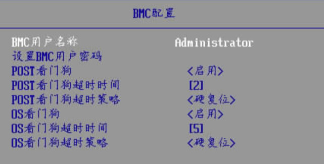

BIOS setup设置启用BMC OS看门狗后,OS循环重启
在BIOS setup设置启用BMC OS看门狗后,OS循环重启;
是不是要在OS安装什么软件进行喂狗操作?
通过BIOS设置BMC看门狗
正常登录OS后,OS仍然会被看门狗循环重启

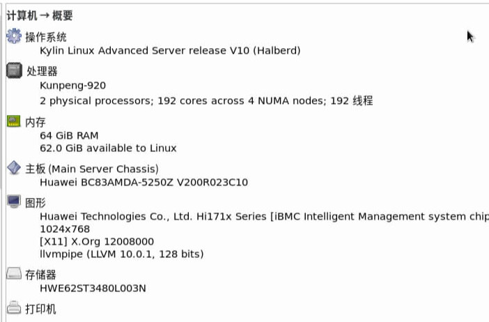

根据您提供的环境信息和问题描述,在BIOS中启用BMC OS看门狗后导致操作系统循环重启是预期行为。此现象的根本原因在于:操作系统未进行“喂狗”(Watchdog Keep-Alive)操作,导致看门狗超时并触发系统复位

当您在BIOS中启用 “OS看门狗” 并设置超时时间为 5分钟(即300秒)时,系统会启动一个由BMC管理的硬件看门狗定时器。其工作机制如下:
  • 定时器开始倒计时(从300秒开始)。
  • 操作系统必须周期性地向BMC发送“喂狗”信号(即重置看门狗计时器),以表明系统处于正常运行状态。
  • 若在设定时间内(5分钟)未收到喂狗信号,BMC将判定系统无响应或已死锁,依据策略(硬复位)强制重启主机系统
  • 重启后,若仍无喂狗程序运行,该过程将无限循环,表现为“OS循环重启”。

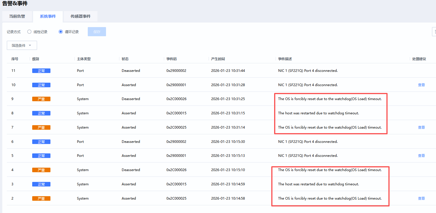

此行为已在日志中明确体现:
事件描述:
The OS is forcibly reset due to the watchdog(OS Load) timeout.
The host was restarted due to watchdog timeout.

BMC OS看门狗属于硬件级看门狗(Hardware Watchdog),需要操作系统中的守护进程主动与其交互。银河麒麟V10等Linux发行版默认通常不自动配置对这类专用BMC看门狗的支持。
