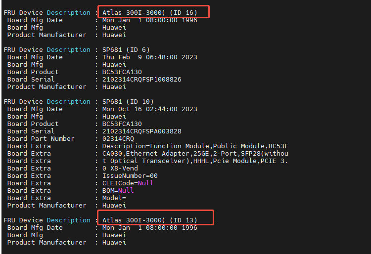

  • 现象:执行 ipmitool fru 命令后,部分FRU条目(如ID为13和16的Atlas 300I-3000卡)仅显示部分信息,产品名称显示为“Atlas 300I-3000(”,缺少闭合括号与容量后缀(例如“32G”),存在明显截断。

示例输出(截断):
FRU Device Description : Atlas 300I-3000( ID 16)
Board Mfg : Huawei
Product Manufacturer : Huawei

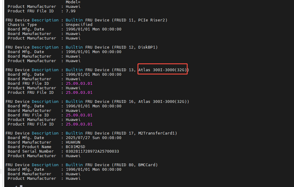

相比之下,ipmcget -d fruinfo 显示:
FRU Device Description : BuiltIn FRU Device (FRUID 16, Atlas 300I-3000(32G))

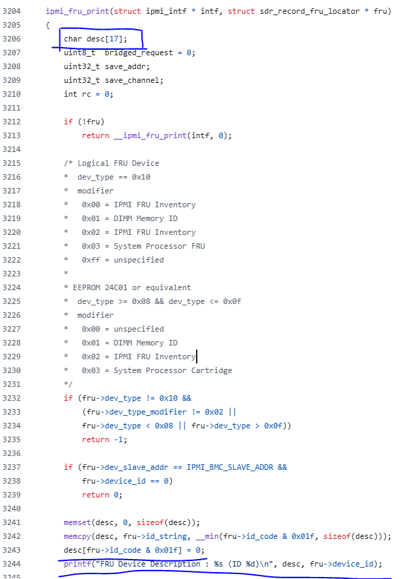

您好,关于该问题的原因定位结果如下:
ipmitool源码中,打印FRU名称信息的数组长度为17,其中最后一位为终止符,因此可显示的最长长度为16,对应图中的Atlas 300I-3000(
