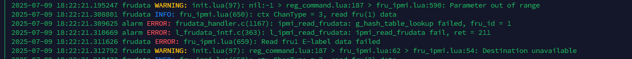

使用的是2503的社区版本, 根据PAE的建议修改过CSR配置文件,主要是适配920模组的硬件设计

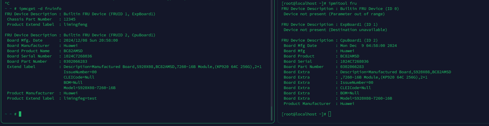

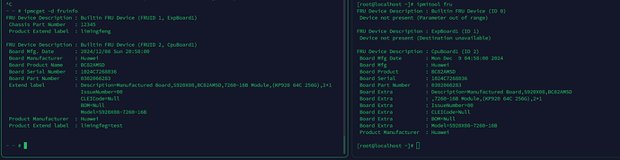

具体现象可以看图
ipmitool只能看到CPU模组的电子标签,但是拓展板上的信息看不到。
通过BMC系统调用资源树的属性能够看到拓展板的信息

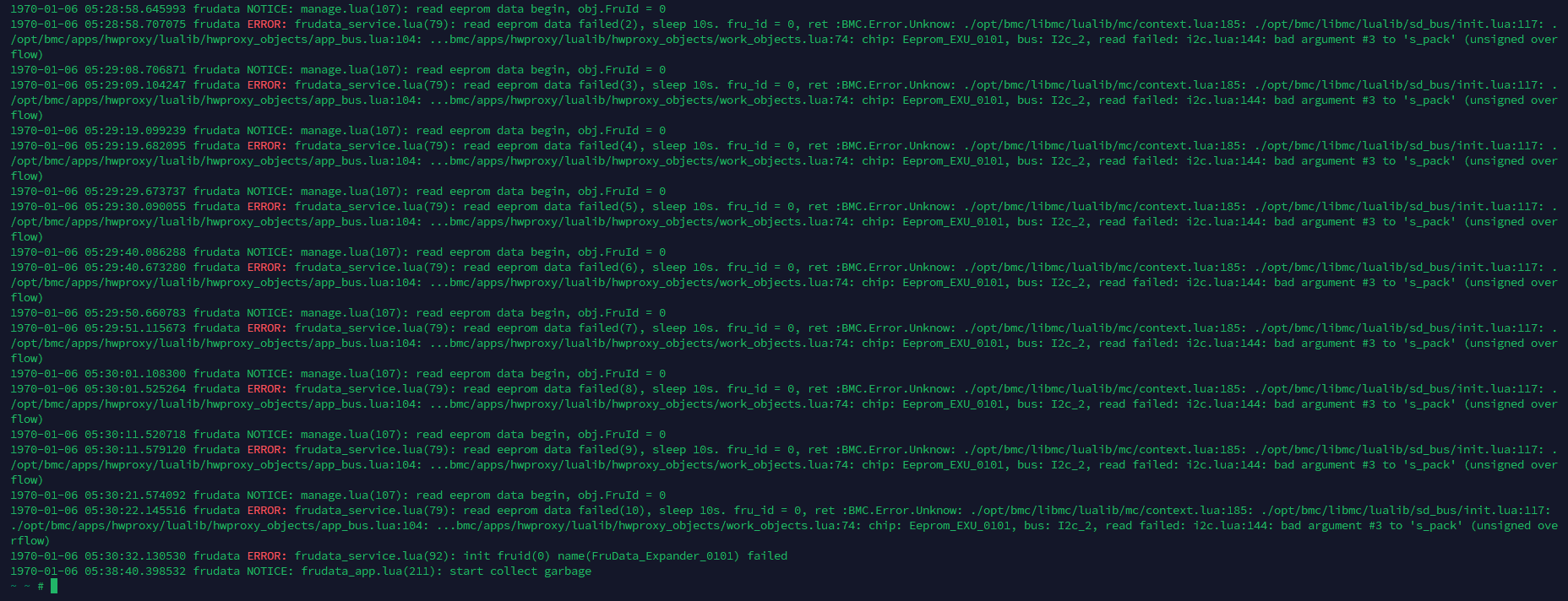

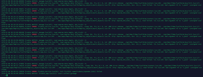

补充下组件的报错日志
追踪代码只能看到是调用l_ipmi_read_frudata接口报错,没有其他的信息可查。

先看看frudata的初始化日志看看有没有扩展板相关的报错信息
@limingfeng 这部分看起来是EEPROM中的数据在格式化时溢出了,需要 BMC SDK 的技术人员进行进一步分析定位 @caiyesheng_b48v3
此问题已解决,是由于EEPROM内部的天池头格式异常导致。
