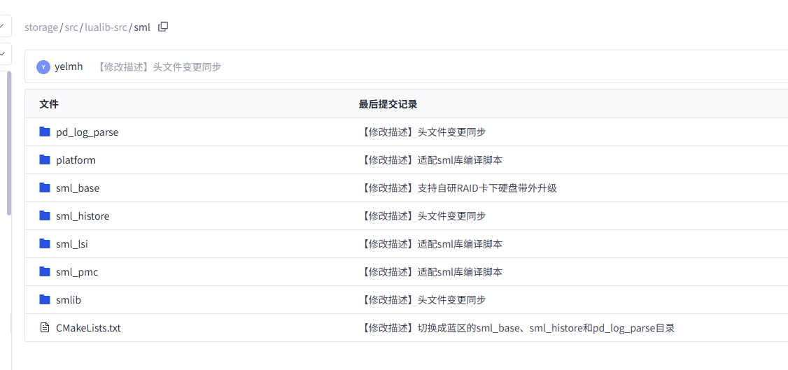

1. 当前现状
  • Storage仓已包含SML源码:路径为 storage/src/lualib-src/sml,内含多个子模块(如 sml_lsi, sml_pmc, sml_base 等)。

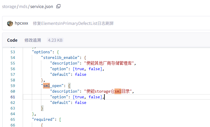

  • 检测到编译开关存在:
    • 在 service.json 中定义了两个关键选项:
      "sml_open": {
        "description": "使能storage仓sml目录",
        "option": [true, false],
        "default": false
      "storelib_enable": {
        "description": "使能其他厂商存储管理库",
        "default": false
    • 其中 sml_open = true 是启用内部SML源码构建的关键配置。

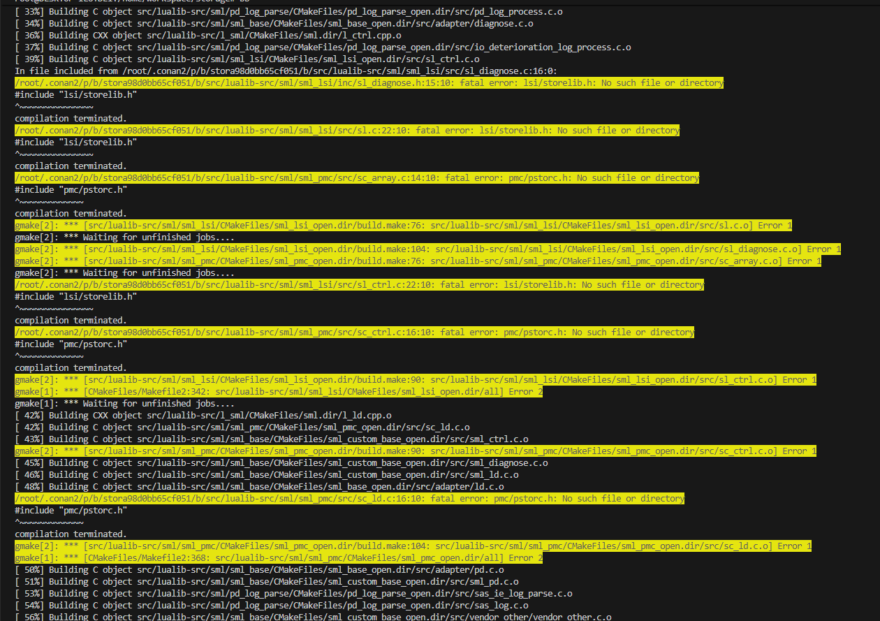

2. 错误原因分析
当您尝试开启 sml_open=true 构建时出现如下编译失败:
fatal error: lsi/storelib.h: No such file or directory
#include "lsi/storelib.h"
fatal error: pmc/pstore.h: No such file or directory
#include "pmc/pstore.h"
根本原因:
SML库依赖的底层厂商SDK头文件(如Broadcom/LSI、PMC)未在构建环境中提供。
尽管Storage组件中包含了SML的适配层源代码,但这些源码本身依赖于外部的闭源RAID卡厂商SDK头文件(例如 storelib.h, pstore.h),而这些头文件:
  • 不是开源组件的一部分
  • 未包含在当前Conan包或源码树中
  • 需要由平台方或厂商单独提供(通常以专用Conan包或私有仓库形式)
因此,即使启用了 sml_open 开关,由于缺少必要的头文件依赖,构建过程无法继续。

步骤二:正确启用 sml_open 编译选项
在构建命令或配置中明确设置:
bmcgo build --option sml_open=True --option storelib_enable=True
或在构建配置文件(如 vars.json)中设定:
  "sml_open": true,
  "storelib_enable": true
:pushpin: storelib_enable=True 通常用于激活对非华为RAID卡的支持,与 sml_open 配套使用更佳。
