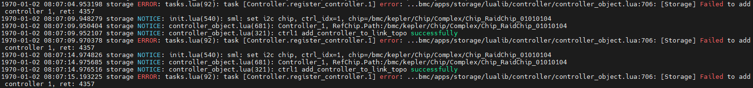

查看app.log
registry controller失败
查看framework.log

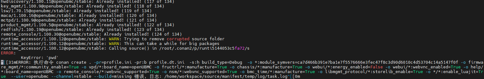

尝试解决:
manifest.yml,添加依赖
- conan: libmgmt_protocol
    options:
      storelib_enable: true
然后编译失败,task.log提示

1. 存储模块日志 (app.log)
storage ERROR: tasks.lua(92): task [Controller.register_controller.1] error:
...bmc/apps/storage/lualib/controller/controller_object.lua:706: [Storage] Failed to add controller 1, ret: 4357
  • 错误代码 4357 表明控制器添加失败。
  • 控制器注册任务反复尝试但持续失败。
2. 框架模块日志 (framework.log)
framework ERROR: adapter.c(603): Failed to load lsi_sml_library /usr/lib64/libbsml_lsi.so
for MegaRAID SAS Controller. error : /usr/lib64/libbsml_lsi.so: cannot open shared object file: No such file or directory
  • 关键问题暴露:libsml_lsi.so 动态库文件缺失。
  • adapter.c 尝试加载 libsml_lsi.so 失败,导致 smlib : Add controller management 操作返回错误码 0x11d8。

:wrench: 编译失败问题排查(KeyError: ‘pwd’)
您遇到的如下编译错误:
ERROR: KeyError: 'pwd'
[31mERROR: 执行命令 conan create ... 错误
此问题并非由 storelib_enable: true 直接引起,而是构建环境或 Conan 配置问题。
建议处理方式:
  1. 清理构建环境
    conan remove "*" --builds --force
    rm -rf ~/.conan2/p/*
  2. 检查 Conan Profile 配置
    确保 profile.ini 和 profile.dt.ini 文件正确配置,并包含必要的环境变量定义。
  3. 验证 Conan 是否支持 pwd 环境变量注入
    • 查看 .conan/profiles/your_profile 中是否有缺失字段。
    • 某些版本 Conan 在远程构建时会丢弃 pwd 等上下文信息。
  4. 尝试本地调试构建
    # 先单独构建 libmgmt_protocol 并观察输出
    conan create libmgmt_protocol/1.80.22@openUBMC.release/rc -o libmgmt_protocol:storelib_enable=True
  5. 参考成功案例
    • 在 [Document Chunk: 3] 中提到:“感谢各位大佬,问题已解决。解决方法:在manifest.yml中打开libmgmt_protocol的storelib_enable选项,libsml_lsi.so就可以被打包到固件中。”
    • 说明该方案已被验证有效,问题出在您的构建链非预期中断。
