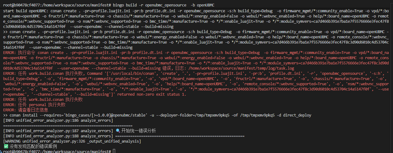

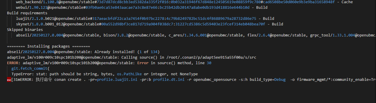

2512 lts版本编译失败
拉取最新2512 lts版本的manifest,合入高可用组件后编译报错
task.log报错信息
操作系统:使用2509版本可正常编译的docker
软件版本:

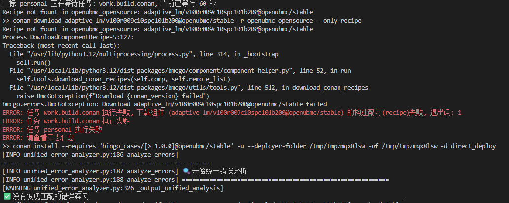

删除adaptive_lm/v100r009c10spc101b200@openubmc/stable组件后再编译显示下载组件失败
重新导入高可用组件后重新编译,报错依旧

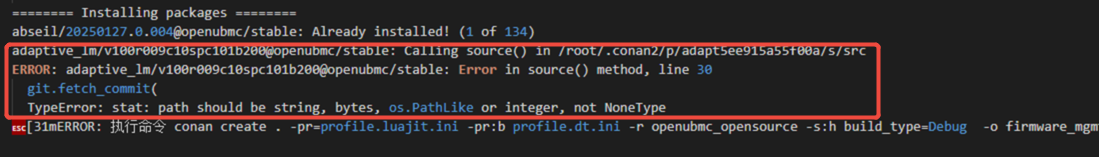

task.log 中提取的关键错误信息如下:
ERROR: adaptive_lm/v100r009c10spc101b200@openumbc/stable: Error in source() method, line 30
git.fetch.commit(
TypeError: commit: path should be string, bytes, os.PathLike or integer, not NoneType
此错误发生在 Conan 执行 source() 方法时,调用 git.fetch.commit 抛出异常:
commit 参数类型错误:期望为字符串、字节、路径对象或整数,实际为 NoneType
这表明 adaptive_lm 组件在拉取代码时缺少必要的 commit 或路径信息,导致源码获取失败,进而中断整个构建流程。

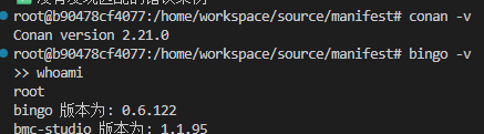

Conan 版本 2.21.0 :white_check_mark:(已知兼容)
Bingo 版本 0.6.122

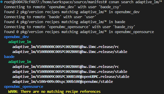

看起来是这个版本不存在,请检查远程仓是否正确,可以使用conan search adaptive_lm/* -r xxx命令搜索xxx远程仓中的软件包。
conan remote list检查下当前远程仓库,是否指向25.09 sdk远程仓?
查了一下,存在adaptive_lm,但是版本不对
conan库中只有b100,manifest报的缺少b200,感觉是你的conan仓上传的内容不对,需要你检查b200来源(检查你的bmc_sdk包)。
可以解压出bmc_sdk再使用conan list adaptive_lm/*检查缓存中的包。
配的是conan_1和openubmc_opensource
conan1中不会有adaptive_lm
此组件应存在于你们内部的仓中
缓存中有这个包,看日志像是能找到但运行错误了

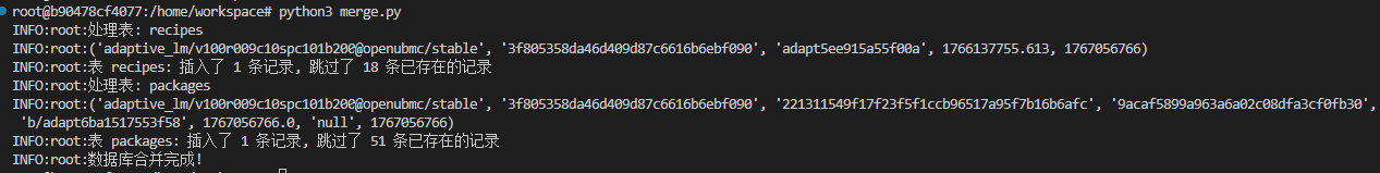

发送完整的task.log,当前信息太简单,不具备可定位性
经查是二进制导入问题,导入新传递的二进制文件即可正常出包
