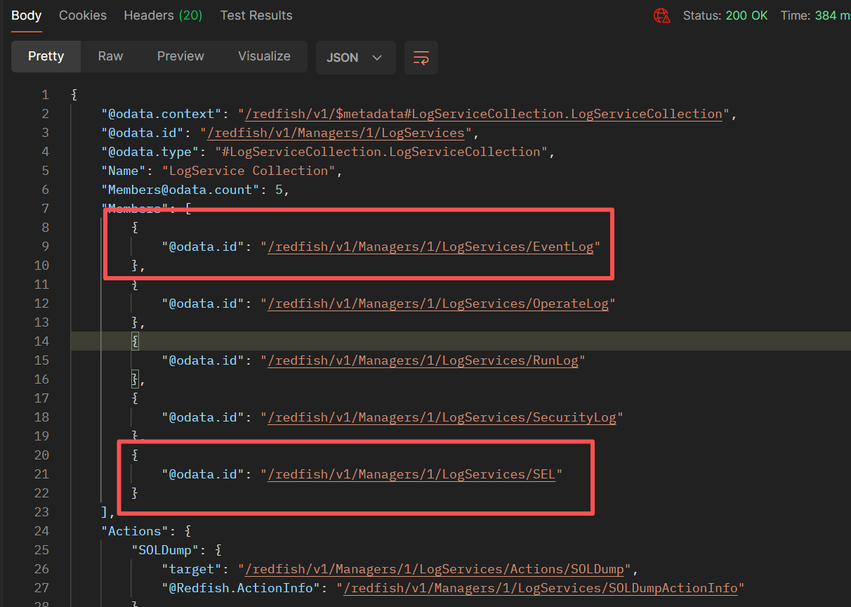

咨询Redfish接口查询日志服务资源信息中二级路径EventLog与SEL区别?
调用Redfish接口/redfish/v1/Managers/1/LogServices/查询日志服务资源信息看到有EventLog和SEL选项,继续查询二级路径,发现二者查询的都是系统日志相关信息,请问该功能设计的预期是什么?

您通过 Redfish 接口 /redfish/v1/Managers/1/LogServices 查询到以下五种日志服务:
  • /EventLog
  • /OperateLog
  • /RunLog
  • /SecurityLog
  • /SEL
其中观察到 EventLogSEL 均返回系统事件类日志内容,因而产生疑问:两者是否有功能重复?设计上的预期是什么?

/redfish/v1/Managers/1/LogServices 是 Redfish 规范定义的标准路径,用于暴露日志服务集合(LogService Collection)。该接口遵循 OData 模型,每项日志服务是一个独立资源。
"Members": [
    {"@odata.id": "/redfish/v1/Managers/1/LogServices/EventLog"},
    {"@odata.id": "/redfish/v1/Managers/1/LogServices/SEL"}
这表示系统中存在多个不同用途的 日志分类,每一类有独立的生命周期、配置策略(如 OverWritePolicyServiceEnabled)和访问权限。

eventlog是精细化告警 sel是传感器事件喲
由于社区JD组件内针对/redfish/v1/Managers/1/LogServices/SEL接口做了定制化,导致原接口实现逻辑被覆盖。目前通过将JD组件相关配置删除,可以正常实现功能设计。
