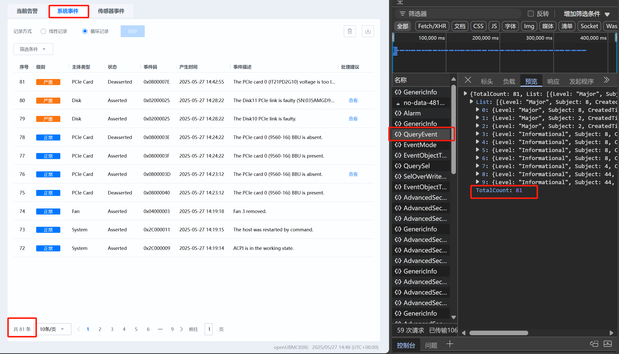

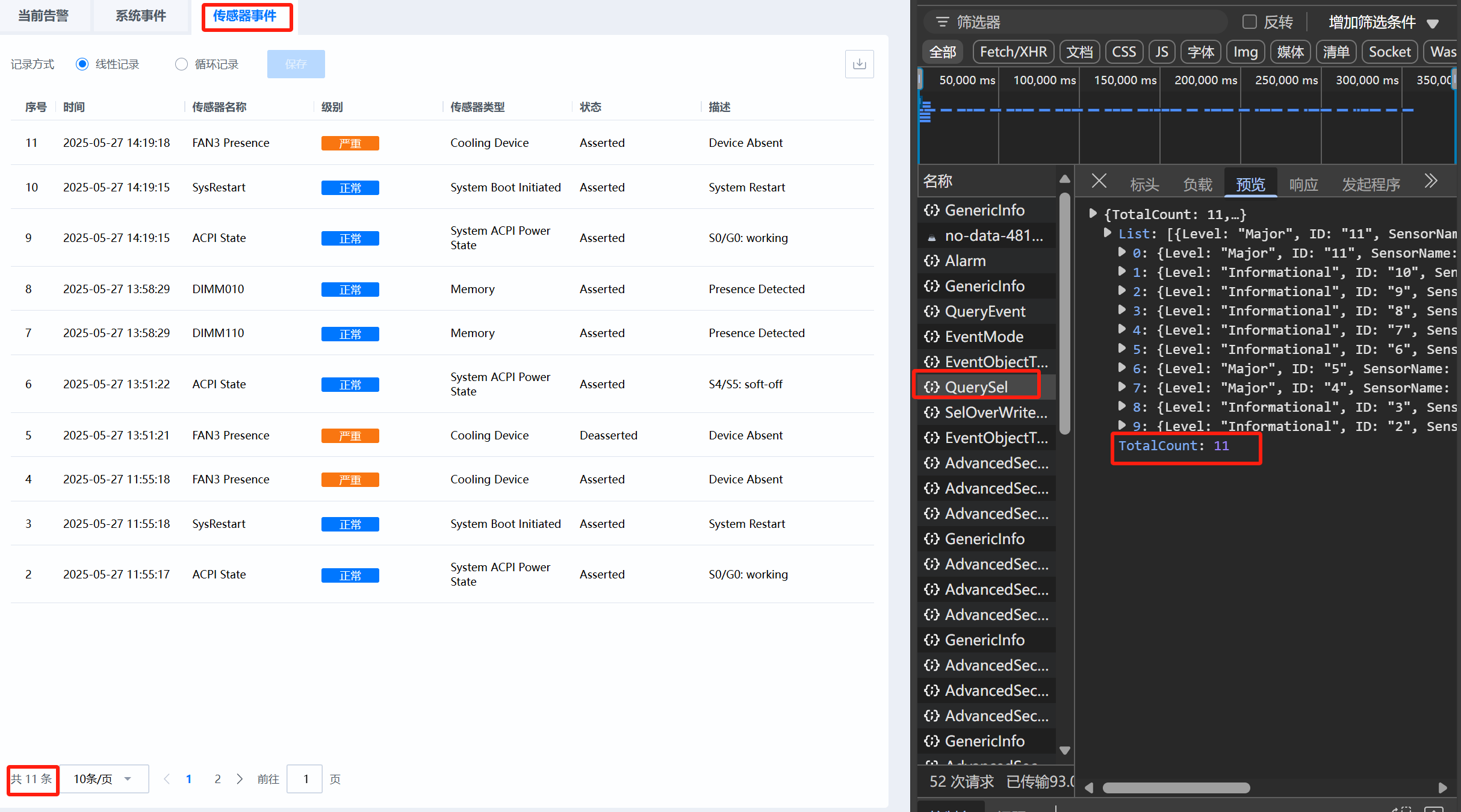

在bmc web的维护诊断页面,有系统事件和传感器事件两种日志,SEL是系统事件日志,按理说指代就是web上系统事件这个日志。但是我使用命令ipmitool sel elist 显示的内容与web上的传感器事件日志是保持一致的。然后我看两个的URL,系统事件的请求URL是/UI/Rest/Maintenance/QueryEvent,传感器事件的请求URL是/UI/Rest/Maintenance/QuerySel。然后看日志格式也是web上的传感器事件日志的格式更符合SEL事件格式。所以希望能有人解答一下。
如图:

那我使用命令ipmitool sel elist 显示的内容与web上的传感器事件日志是一样是否是有问题的?
ipmitool sel elist 显示的内容与web上的传感器事件日志一样是正常的,二者等价
那它ipmitool sel elist 显示的内容,只是和web上的传感器事件日志一样,但是命令没有显示web上的系统事件的日志,这是否是有问题的。
没有问题,这块命名上确实容易产生歧义,刚接触的时候我也分不清 ![]()
openUBMC web上的系统事件实际对应的是BMC的“精细化告警”(在sr中由Event类配置,可以视作是sel的加强版,但没有强对应关系);传感器事件对应的是ipmi标准中定义的sel,即用ipmitool sel list/elist查询的内容
好的,感谢回复
