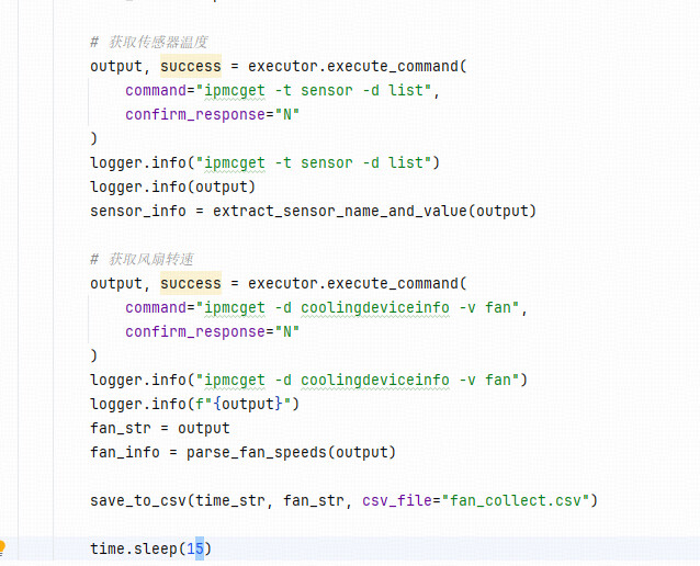

脚本轮询sensor和fan信息,产生了NAND flash写入过多告警

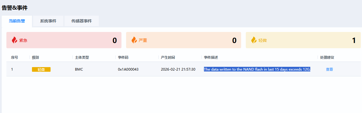

没有写入过多告警

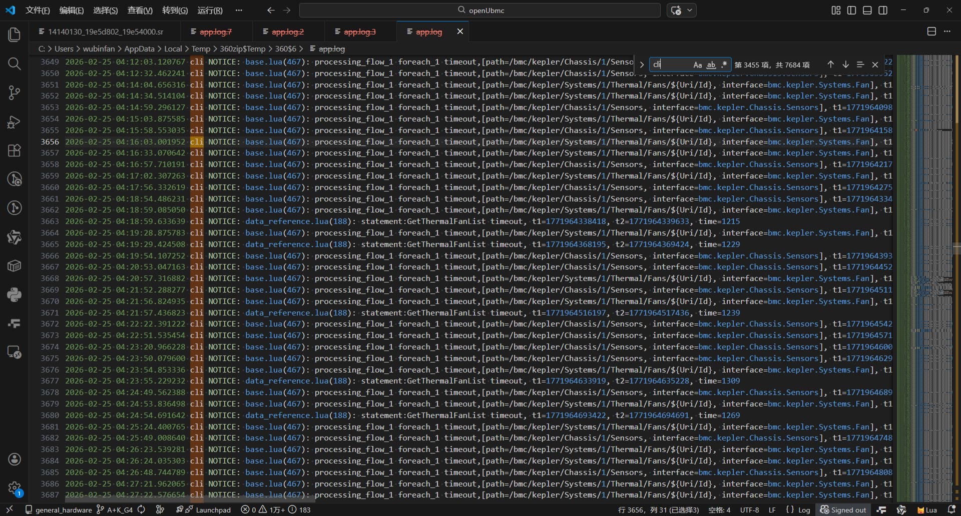

收集日志查看,大量cli超时日志打印刷屏

用户通过脚本周期性轮询 sensor 和 fan 信息,执行命令如下:
ipmcget -t sensor -d list
ipmcget -d coolingdeviceinfo -v fan
并将结果记录日志或保存至CSV文件。
结果:
  • 脚本运行约15天后,BMC(基板管理控制器)触发告警:
    “The data written to the NAND flash in last 15 days exceeds 12G”
  • 告警级别:轻微(Minor)
  • 事件码:0x1A000043
  • 产生时间:2026-02-21 21:57:30(示例)

(1) 高频脚本轮询导致日志频繁写入
  • 脚本每15秒执行一次,每日执行约 5760次。
  • 每次执行:
    • 执行命令并输出结果
    • 调用 logger.info() 写入日志
    • 保存数据至CSV文件

:white_check_mark: 建议1:减少脚本执行频率
  • 将轮询周期从15秒提升至60秒或更长。
  • 若非实时监控需求,每5分钟执行一次已足够。
  • 可降低写入频率约4倍以上。
:pushpin: 示例:
time.sleep(300)  # 替代 time.sleep(15)

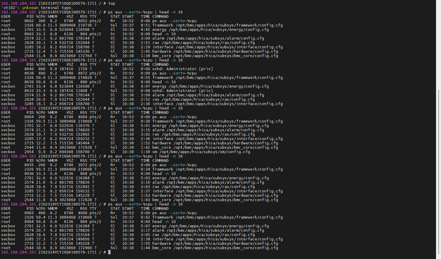

查询下是否CPU占用率过高导致接口响应变慢
上面日志截长一点
看后面哪个接口超时了 都用了多久
这个就是日志刷太多了
超时的原因是什么呢?这个查询具测试说半分钟查一次,没有很频繁,超时应该不正常吧?
是的 正常不应该超时
所以说看一下后半截详细的日志
具体哪个接口 哪里超时了
主要就是fan和sensor超时了,因为脚本就在一直查这个,日志附上
app.log.txt (1.7 MB)

  1. 轮询时CPU内存占用是否较高

其实单个接口超时不超过100ms
但是也超过日志的阈值了
