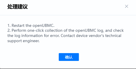

NandFlash写入过量
BMC Web中上报轻微告警,事件码为0x1A000043,事件描述为:The data written to the NAND flash in last 15 days exceeds 12G。

  1. BMC Web中上报轻微告警,事件码为0x1A000043,事件描述为:The data written to the NAND flash in last 15 days exceeds 12G。

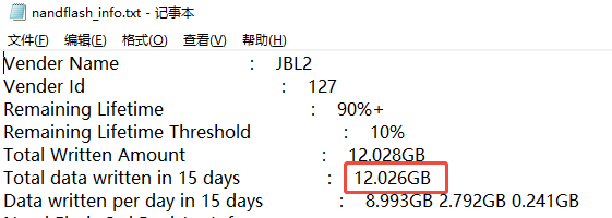

  2. 一键收集日志中查看dump_info\AppDump\bmc_soc\nandflash_info.txt,“Total data written in 15 days”这一项实际超过12G,则确认是真实告警,非误告警。
不应当有如此大量的nandflash写入量;即:不应当出现此类告警。

根据用户上传的 nandflash_info.txt 日志内容:
Total Written Amount          : 12.028GB
Total data written in 15 days : 12.026GB
Data written per day in 15 days : 8.993GB 2.792GB 0.241GB ...
:white_check_mark: 结论:该告警为真实告警,并非误报。实际 15 天内写入量达到 12.026GB,接近阈值。

:white_check_mark: 2. 分析 nandflash_info.txt 中每日写入分布
当前片段仅显示前三天写入:
8.993GB → 2.792GB → 0.241GB
:backhand_index_pointing_right: 推测存在某次突发性大量写入事件(如日志风暴或配置重置)。
