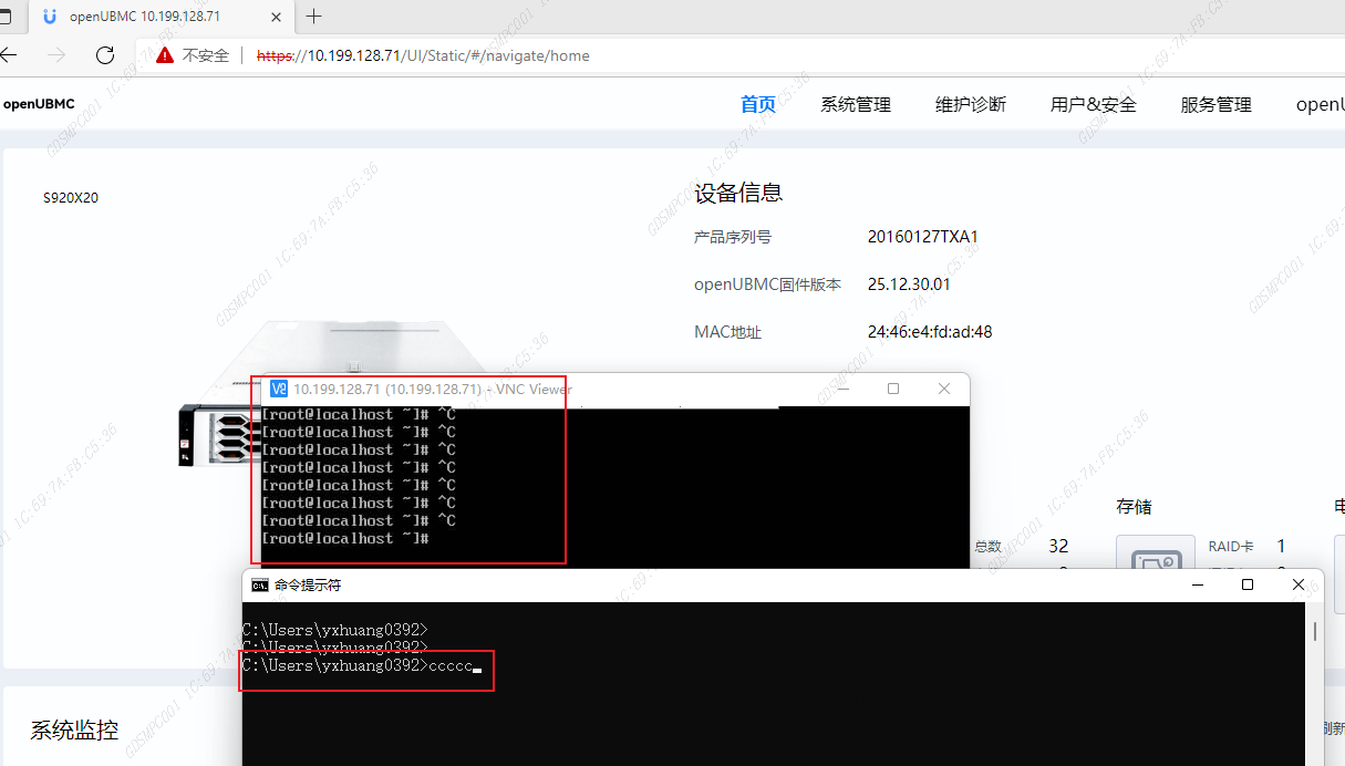

执行到步骤4时,显示^c并自动回车下一行
在个人PC上开启命令行,键入c,是正常输入c的。此时回到vnc页面键入c,仍然显示^c

实际结果截图分析
从提供的图像信息可确认:
  • 多次出现 [root@localhost ~]# ^C 提示符响应;
  • 表明系统不断接收到 Ctrl+C 信号;
  • 用户本意仅输入字母 c,但 VNC 客户端将其解释为组合键;
  • 浏览器标签显示 “不安全” 提示,可能影响 WebSocket 安全行为。

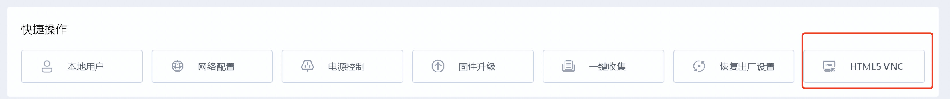

了解了,感谢。在用BMC Web上的HTML VNC过程中发现,长按ctrl退出后再打开VNC页面无此问题,键入c会显示c。但是长按ctrl同时点击VNC页面的“设置”或者“全屏”按钮,则在释放ctrl后键入c会变成ctrl+c的效果。
另外因为VNC客户端是客户指定的,如果客户端侧无法解决,针对此问题是否可以提个社区需求?
BMC的web的HTML VNC,指的是哪个功能?哪个菜单,BMC web,只有KVM功能呢
在BMC Web “首页‘–”快捷操作“栏里,251230版本开始有的,开启VNC功能后可用
