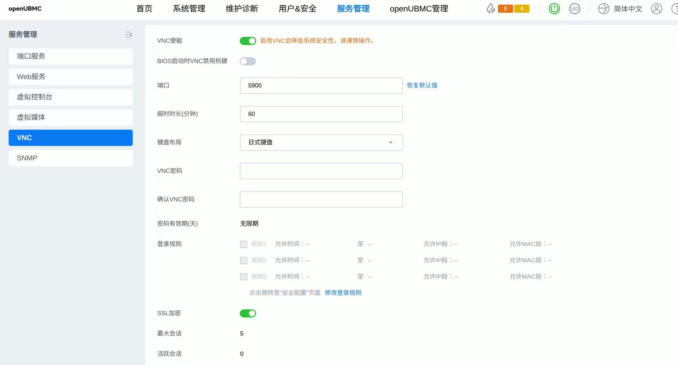

版本:2512
在web界面使能VNC,如下图所示
使用VNC远程无法登陆,关闭了下面的SSL加密后,才能登陆
请问是什么造成的,如何解决这个问题

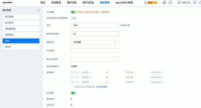

开启SSL加密后,需要使用支持SSL加密的VNC客户端才能登录,或使用不支持SSL加密的VNC客户端配套SSL隧道软件使用

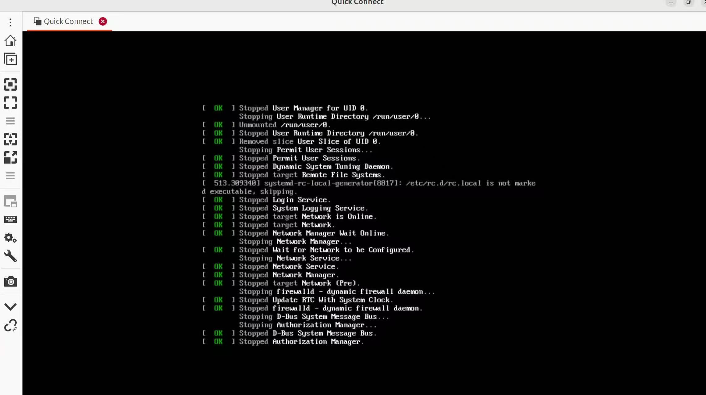

我这边使用支持SSL加密的VNC客户端会有如下提醒,还是无法在SSL加密的情况下使用VNC登陆
连接失败请确认是否已导入正确 SSL 证书

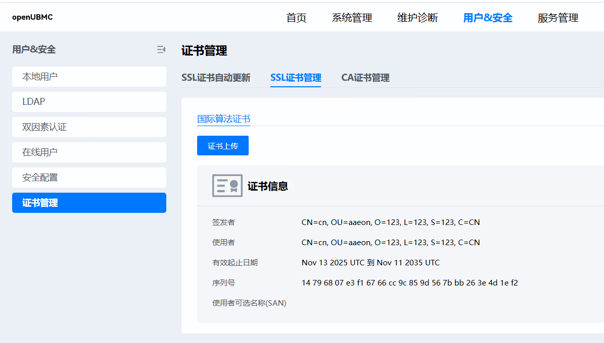

web端已经导入证书,而且这个证书是根据论坛上https://discuss.openubmc.cn/t/topic/2503这个帖子生成的,是生成的证书有问题吗?
请检查VNC客户端是否配置了与BMC安装的SSL证书配套的CA证书,或使用SSL 隧道软件 stunnel配套VNC工具使用(需要配套的ssl证书和ca证书),已测试过是可行的
openUBMC_20260708-0425.tar.gz (8.5 MB)
老师您好,我们这边按您说的没有成功过,目前基于2509开发的;您那边有验证的教程吗?可以发一下吗?jiliu@aaeon.com.cn
