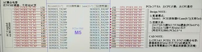

你好,请教下如果我BCU上X8端口分为两个X4,直接接的就是PCIe终端设备,没有经过Riser卡这些。UnitConfiguration这里该如何配置呀? 另外我看到CPU1UBC 和 CPU1UBCDD这种, 这两个是有啥区别呀? 还有一点就是这个CPU1UBC1、 CPUUBCDD1这里的编号 和 硬件原题图中显示的 M0、M1、M4\M5这些是怎么对应起来的呀?比如说硬件原题图上画的M5 X8分为两个X4,直接接了两个PCIe设备,那这里怎么确定CPU1UBC 或者是CPU1UBCDD 后面的序号呀
1.没有经过riser,可以把配置写在BCU里,或者自己虚拟一个IEU
2.UBC是x8,UBCDD是x16 可以看看这个帖子:i2c over hisport与UBC/UBCDD
3.M0 就是serdes_0
4.UBCDD1这里的编号和M0 M1这些没啥关系,主要是看serdes下的deviceid属性
