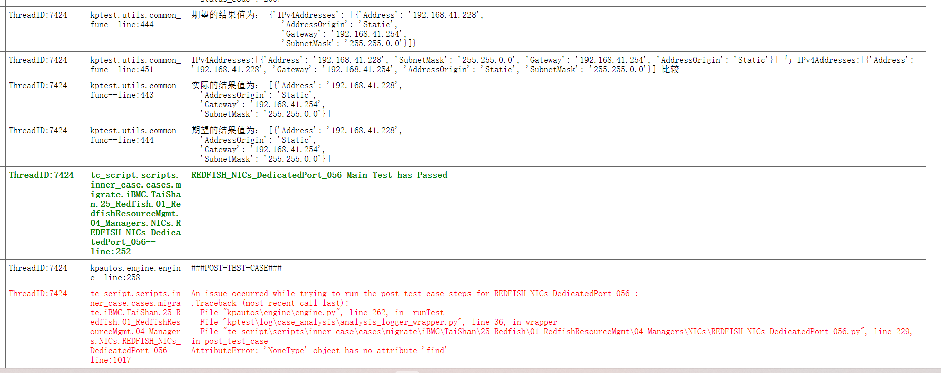

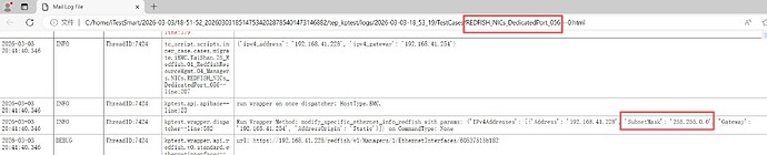

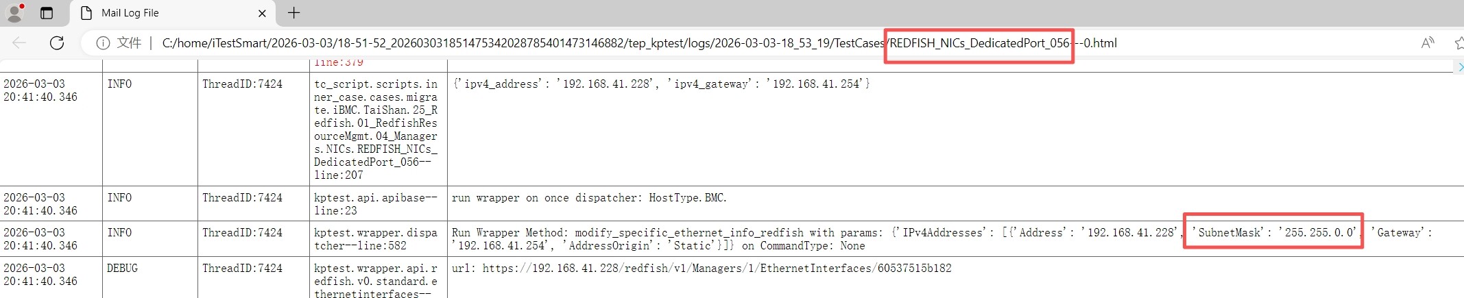

执行“REDFISH_NICs_DedicatedPort_056”测试用例,会将BMC管理口的Netmask修改,导致BMC管理IP连不上,如图所示:
BMC IP原来的掩码是255.255.255.0,修改后为255.255.0.0。请确认此问题。

关键线索:日志中明确记录了参数变更:
  "IPv4Addresses": [
      "Address": "192.168.41.228",
      "SubnetMask": "255.255.0.0",
      "Gateway": "192.168.41.254",
      "AddressOrigin": "Static"
请求地址为:
https://192.168.41.228/redfish/v1/Managers/1/EthernetInterfaces/60537515b182
此为标准的 Redfish 接口路径,用于更新指定 Ethernet 接口的 IPv4 配置。

你好,这里步骤是用例中将掩码设置为了255.255.0.0
恢复环境的步骤最终也没有将环境恢复为初始设置吗

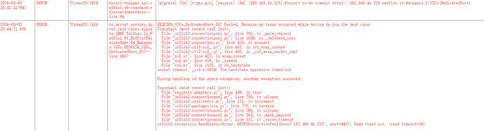

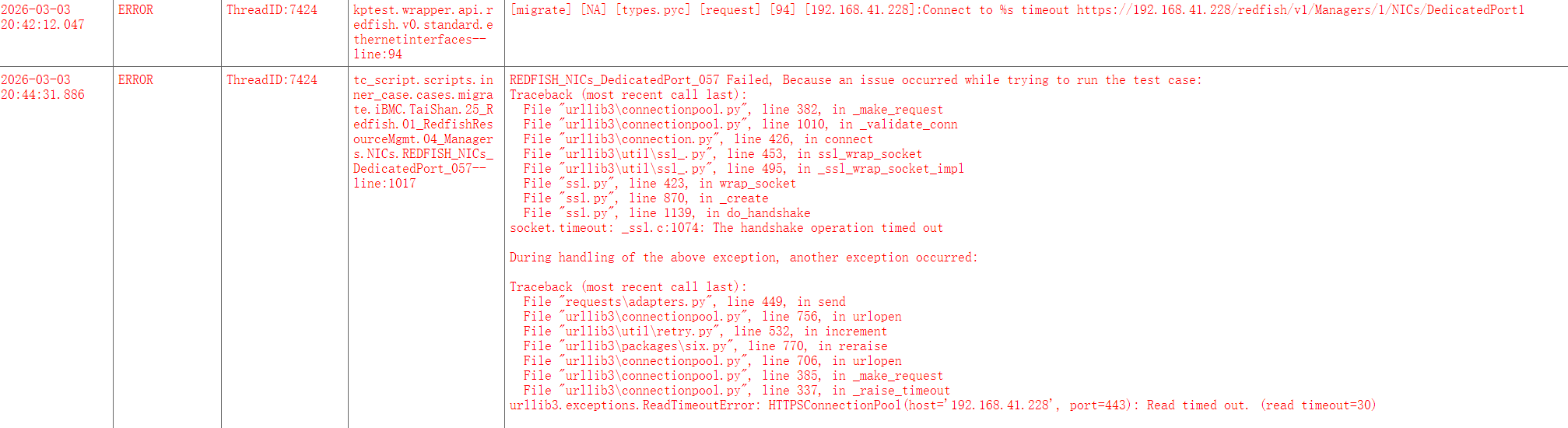

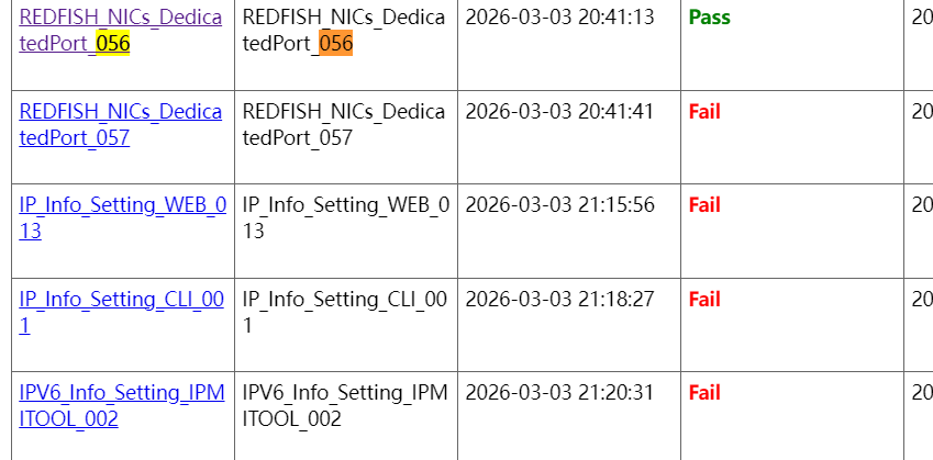

BMC IP的掩码修改后,redfish能获取到修改后的信息。
后面跑的测试用例就都报错了。
再辛苦确认下测试环境及测试床的串口配置是否正常
用例最后是通过串口恢复初始配置的,看日志提示最后没有拿到串口的信息
没有连接串口服务器,这就是FAIL原因呗。
