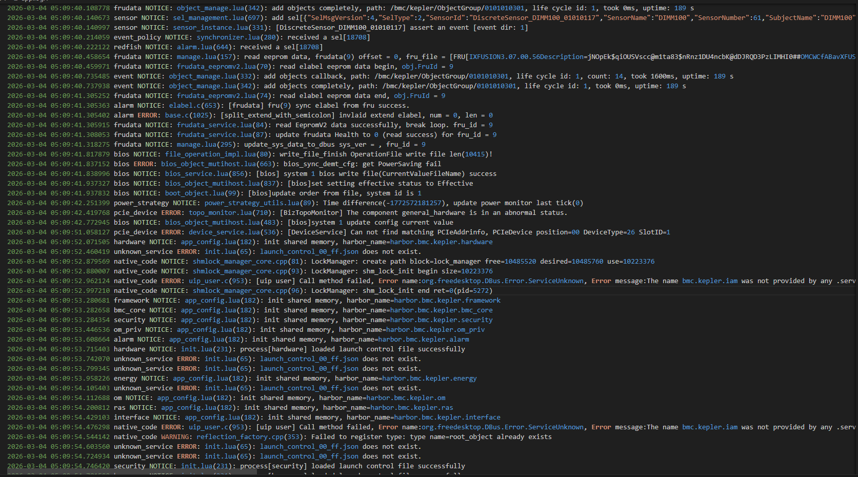

长时间 AC 测试,出现 SSH 无法连接的现象,脚本判断条件:BMC ping 通,且能正常访问 redfish 后,使用 SSH 登录 BMC,登录失败,80 次出现一次
查看 security log 可见
2026-03-04T05:09:52.962673+08:00 2102315CBF10QC100040 sshd[5264]: error: get auth_mode failed
2026-03-04T05:09:54.476842+08:00 2102315CBF10QC100040 sshd[5440]: error: get auth_mode failed
2026-03-04T05:09:56.507441+08:00 2102315CBF10QC100040 sshd[5496]: error: get auth_mode failed
2026-03-04T05:09:58.604189+08:00 2102315CBF10QC100040 sshd[5534]: error: get auth_mode failed
查看 app.log 可见
2026-03-04 05:09:52.962124 native_code ERROR: uip_user.c(953): [uip user] Call method failed, Error name:org.freedesktop.DBus.Error.ServiceUnknown, Error message:The name bmc.kepler.iam was not provided by any .service files.
该时间点 sshd 发生了 coredump:
{1FA86B7B-496E-4D8F-8DC4-B39B11937CF6}
该时段伴有大量组件异常重启

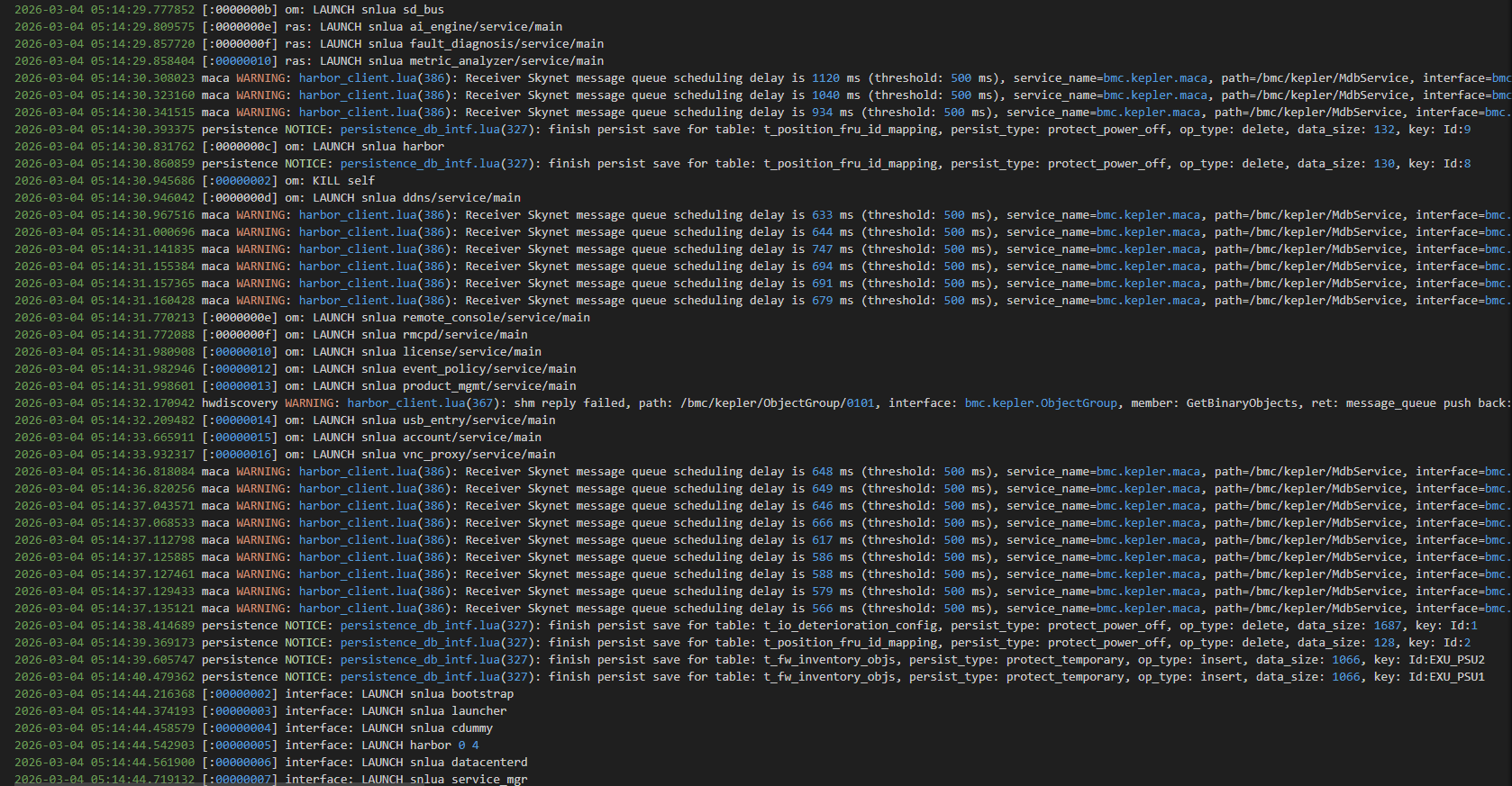

2. IAM 服务不可用的根本原因:组件大规模重启导致服务缺失
从日志可以看出,在 2026-03-04 05:14:30 左右,系统发生了以下异常:
(1)大量服务启动日志(LAUNCH snlua …)
[0000000b] om: LAUNCH snlua sd bus
[0000000e] ras: LAUNCH snlua fault_diagnosis/service/main
[00000002] interface: LAUNCH snlua bootstrap
这些是服务初始化阶段的典型日志。大量组件在同一时间“重新启动”,说明:
  • 整个 Skynet 框架(BMC 核心 Lua 运行时)经历了 异常崩溃或主动重启。
  • 此时 bmc.kepler.iam 服务尚未完成注册或尚未启动,导致其他服务(如 sshd)调用时出现 ServiceUnknown 错误。
(2)Skynet 消息队列严重延迟
Receiver Skynet message queue scheduling delay is 1120 ms (threshold: 500 ms)
  • 多次超过 1 秒的调度延迟,表明系统资源紧张、负载过高或存在死锁/阻塞。
  • 这种延迟可能引起关键服务启动超时、依赖关系断裂。
(3)共享内存(shm)问题
  • 日志中多次出现 shmlock 相关的警告,如:
    verify process pid=8005 failed, process is not alive, owner_pid=2377
  • 表明系统在执行 AC 循环时,存在 共享内存锁状态不一致 的问题,可能是旧进程残留或内存未正确释放,进一步引发服务启动失败。

已修复,使用openssh 9.6p1-3.oe2403sp1-htrunk10_004 及以上的版本试试呢
这个是 openssh 的问题吗?
我看是报错 sshd 连不上 iam,难道不是和那堆组件异常重启有关,要定位为何组件异常重启吗?
是openssh的问题,且已修复。sshd是由openssh提供的,错误发生在sshd里面。
