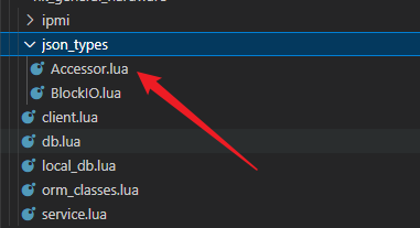

在定义这个后是否有执行bingo gen自动生成了代码,或者是否对自动生成的代码结果误删除了
自动生成了

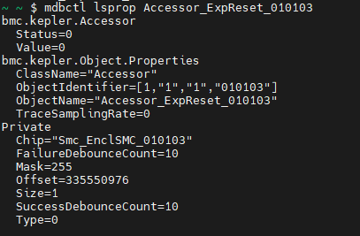

你是通过SetReset设置Accessor的是吧,能看你csr是怎么配置的吗

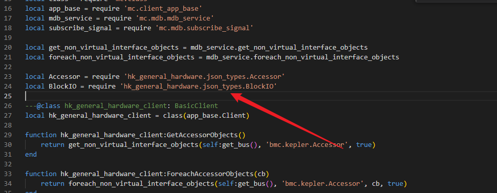

找到问题了,在app文件中我没有require client文件 :rofl:
local client = require ‘xx_general_hardware.client’
